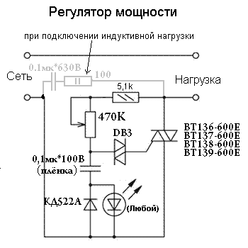

Да включи ты его через любой диод, рассчитанный на обратное напряжение не меньше 350 вольт, вот и останется половина мощности, 50 ваттЛЮДИ... СКАЖИТЕ Ж Е Е Е.. можно ли снизить с 100wt до 40wt ?
