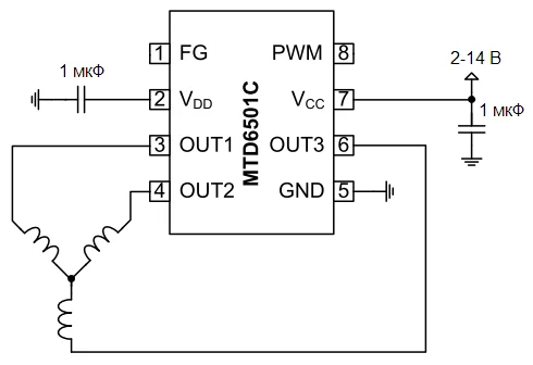

Как запустить данный двигатель от HDD?
Дело в том что все варианты подключений которые я находил в интернете для 4х контактного двигателя, а у меня их всего 3! Может есть какая схема?
ЗЫ фото не мое, в нете нашел но движок такой же! Родного контроллера нет так что не предлагайте от него запитывать! Заранее спасибо!
Трехфазный двигатель можно подключить например вот так:
А можно через микроконтроллер + мосфеты.
А можно ли какую нибудь схему на транзисторах? Просто в нашем поселении не продают такие микросхемы!
Если использовать транзисторы в качестве усиления сигнала, то можно, а если как управляющий контур, то сильно сомневаюсь. По моему проще купить готовый драйвер или использовать связку ATtiny13 + мосфеты с материнских плат, чем городить тут что-то на транзисторах + стандартная логика.
moneydima, вы знаете принцип работы шаговых двигателей?
Двигатель шпинделя HDD - это синхронный трёхфазник, а не шаговик. Запустить иего отдельно от винта пытаются, наверное, с момента их появления (поиском на этом форуме, думаю, не мало подобных тем можно найти). И, обычно, бросают. Потому как если просто раскрутить мотор ещё получается, то снять с него какую-нибудь мощность уже вызывает затруднения, связанные с необходимостью синхронизировать частоту питающего напряжения с оборотами двигателя, то есть надо ставить датчики положения ротора или (что ещё сложнее) отслеживать индукцию обмоток. Без этого при малейшей нагрузке на ротор двигатель тут же останавливается.

Энто ты однако зря. Я путем трассировки схемы свою делал, дас, датчик положения там есть, и даже есть датчик оборотов, но есть пару приемов как их обойти простым мультивибратором, а в некоторых случаях можно просто выкинуть внутреннюю схему движка, и поставить свою. Не так уж это и сложно, но 3.14здец как муторно!
"Внутренняя схема движка" шпинделя HDD (если говорить об электрической составляющей) состоит из нескольких (обычно трёх) обмоток. Выкидывать нечего.
