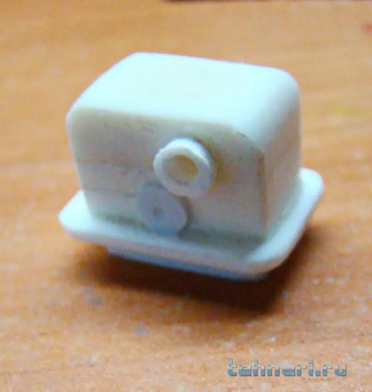

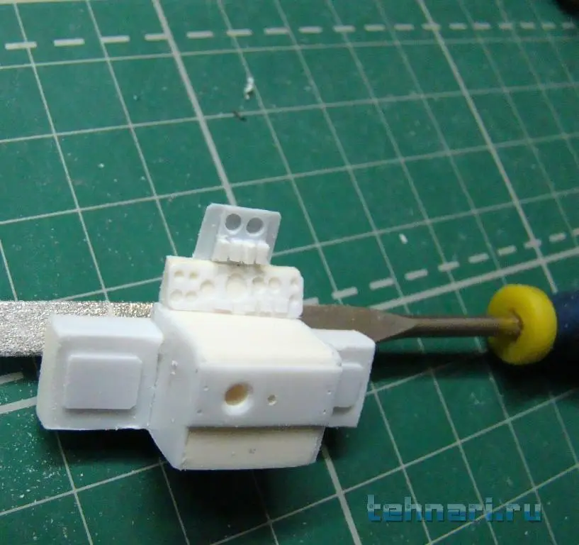

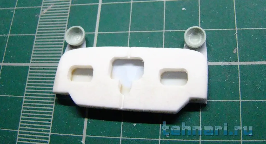

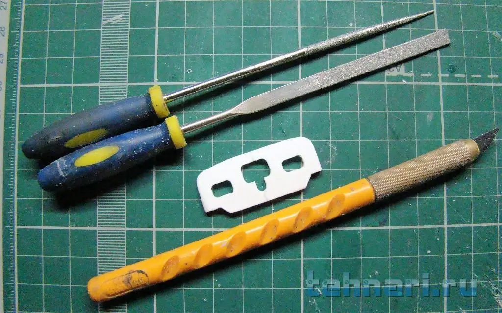

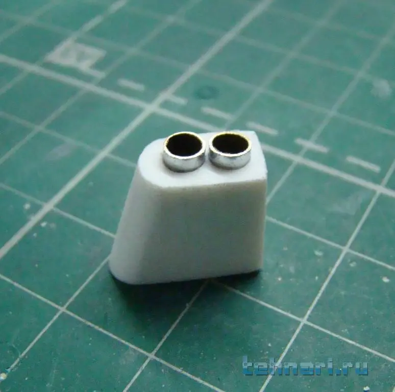

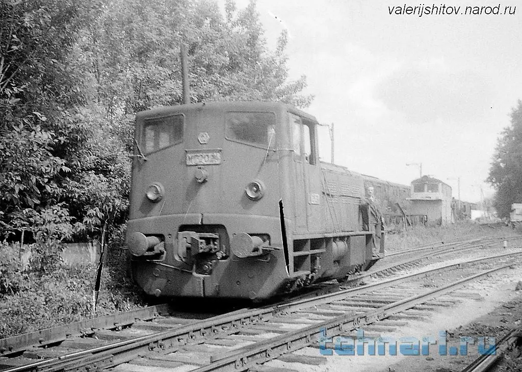

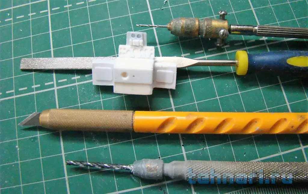

Тяжелый чугунный груз, украшающий носовую часть мотовоза, представленного на снимке, выполняется в модели из 3мм листового пластика. После вырезки и обработки шкурником, напильником, ножом и надфилями для придания грузу соответствующей формы к нему клеится задняя стенка из 1мм пластика, на которой вырезаются "уши" для крепления фар. На эти уши наклеиваются корпуса фар, выточенные из круглого литника.

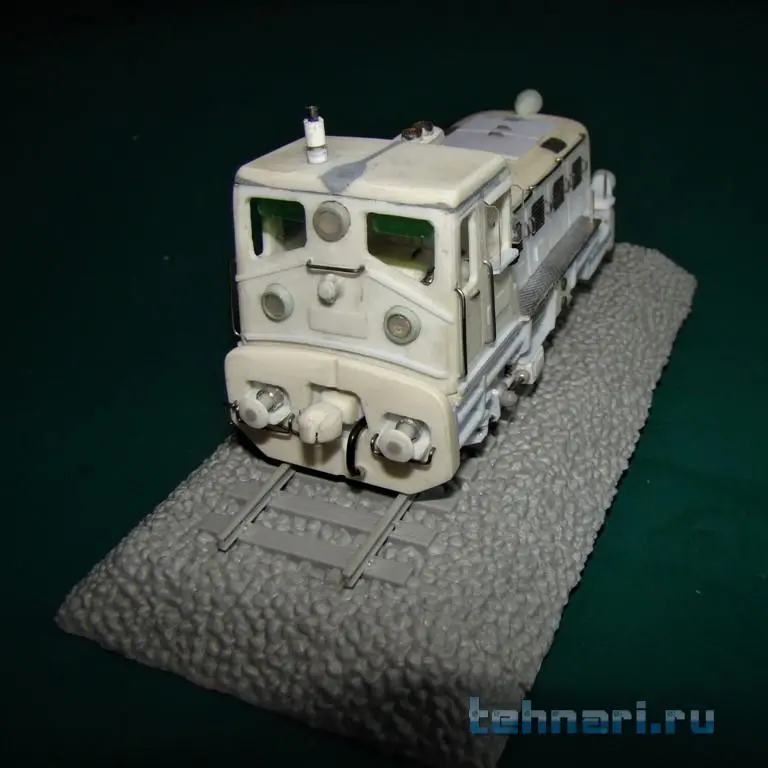

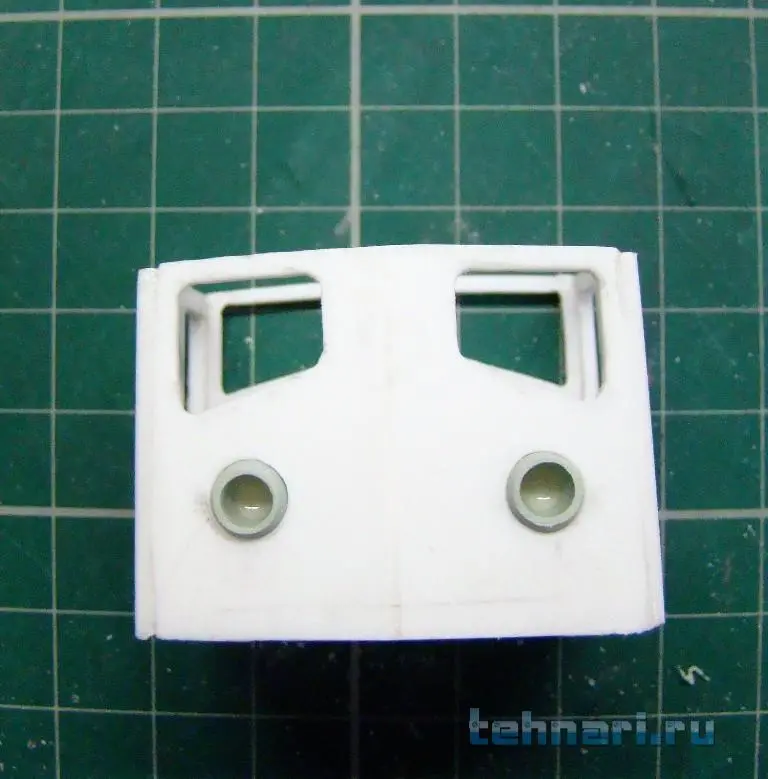

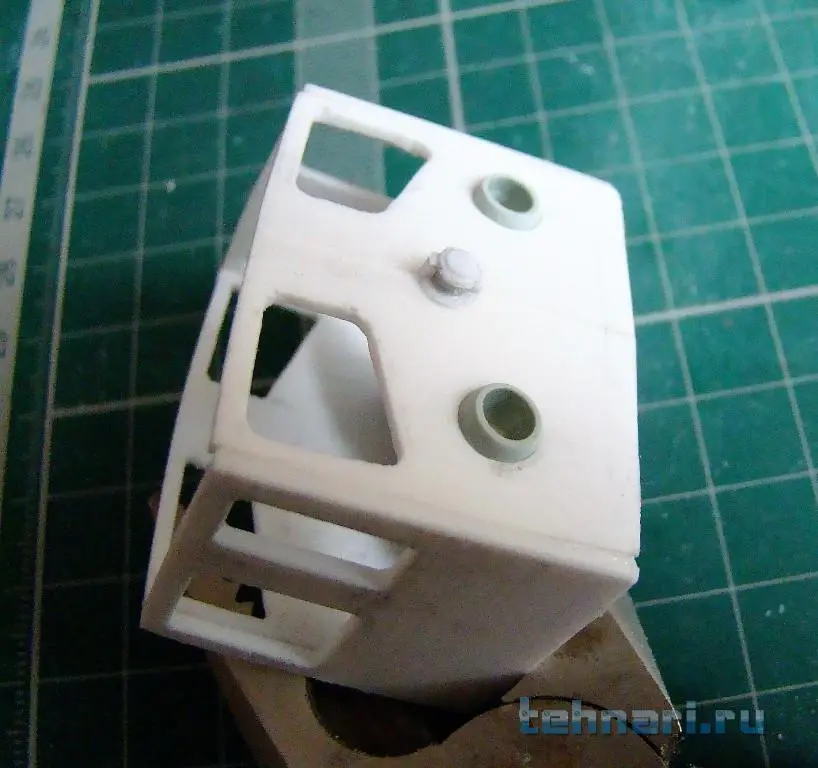

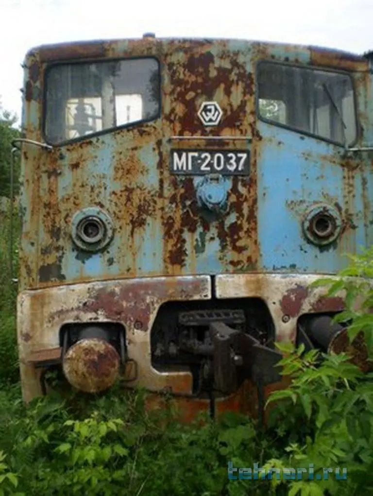

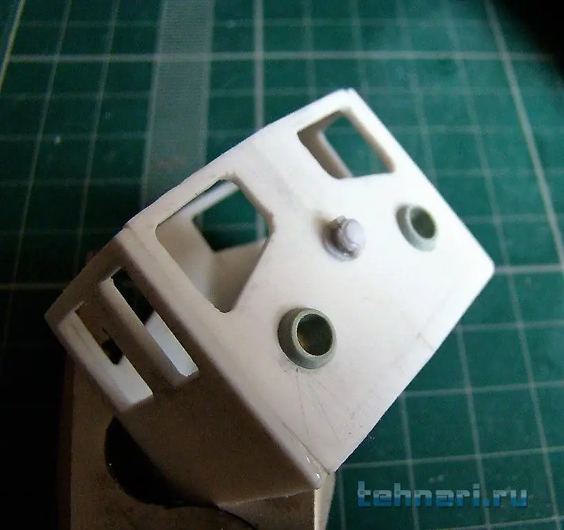

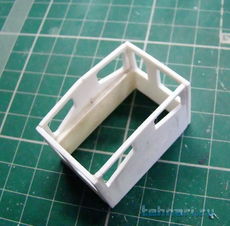

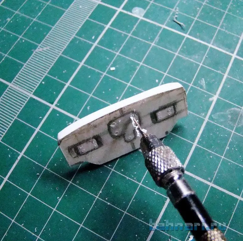

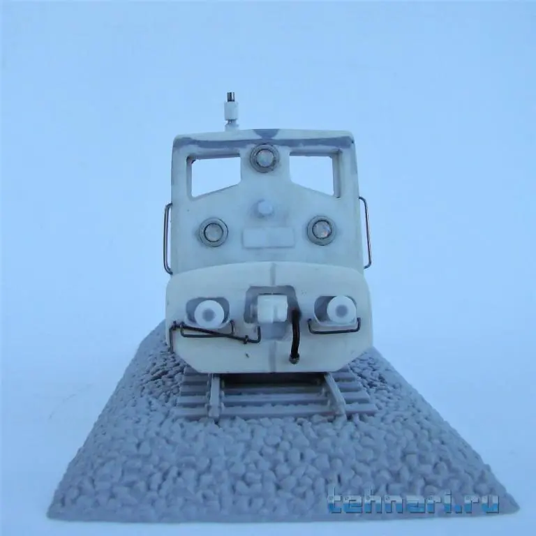

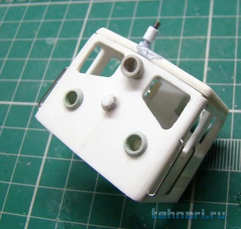

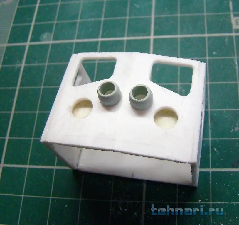

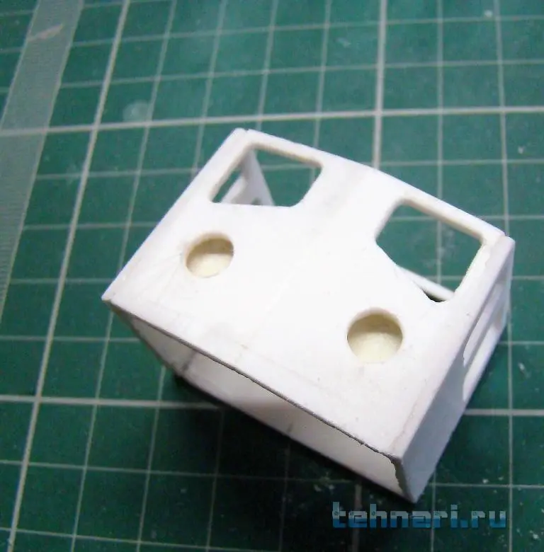

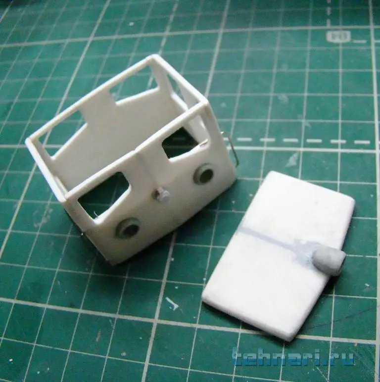

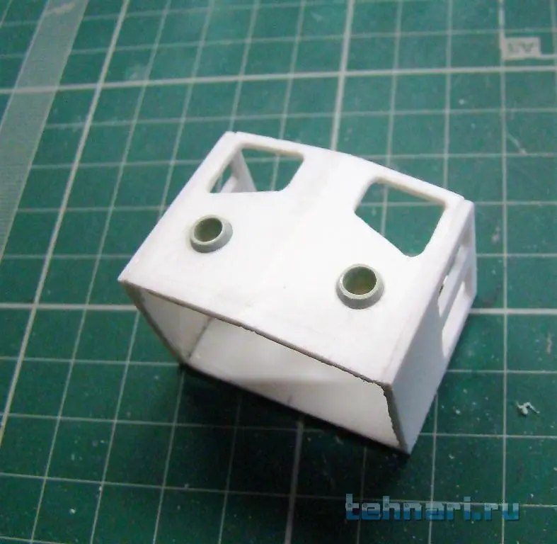

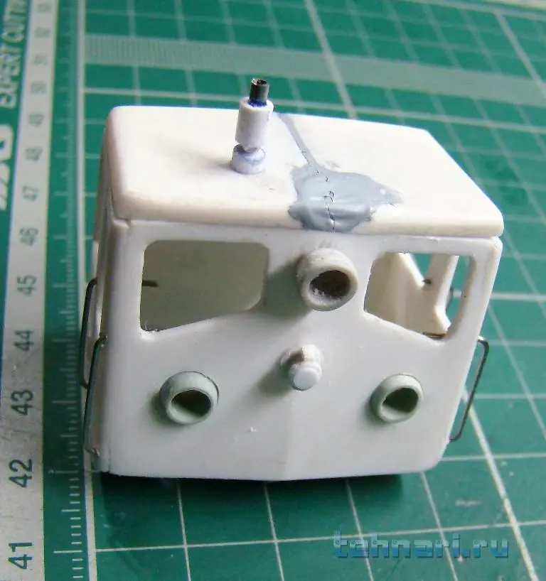

Лицевую часть кабины машиниста кроме чугунного груза, который еще надо сделать, украшают пара фар и электророзетка системы электропитания. Вот изготовлением этой троицы и займусь.
А прежде всего вклею внутрь кабины на лицевую ее часть стенку, которая скроет отверстия под фары и просверлю в корпусе пару отверстий, в которые будут вставляться оголовки фар.

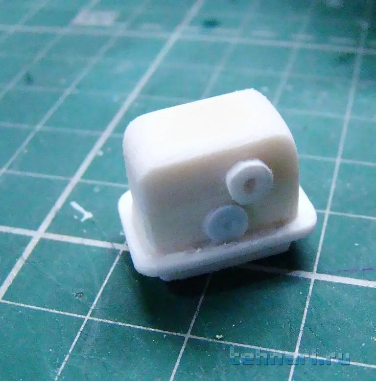

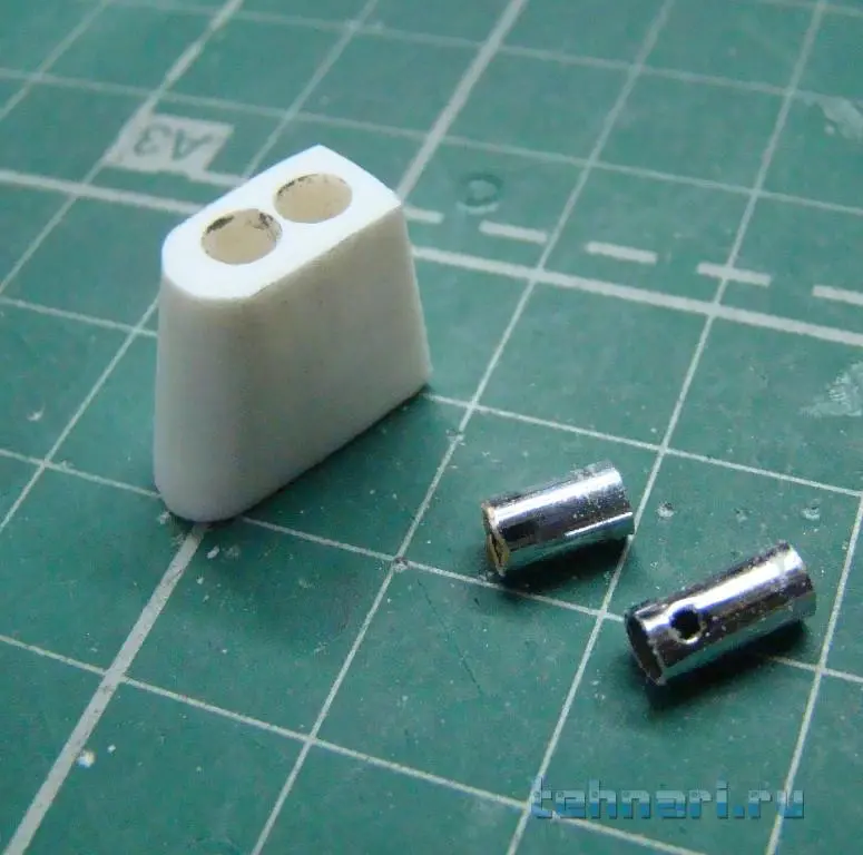

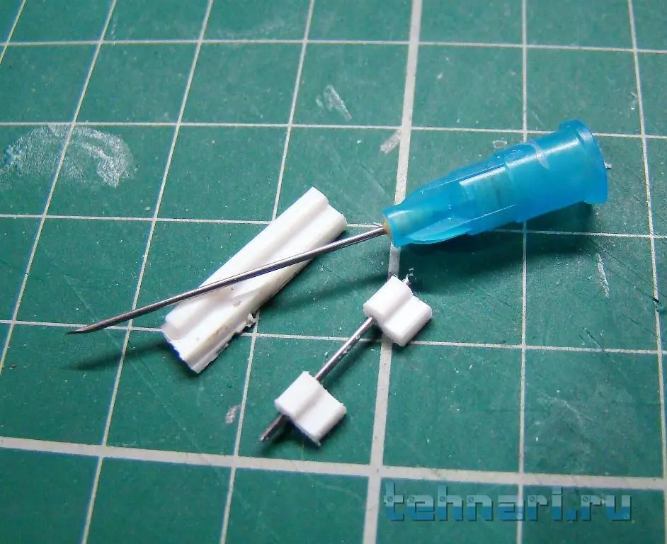

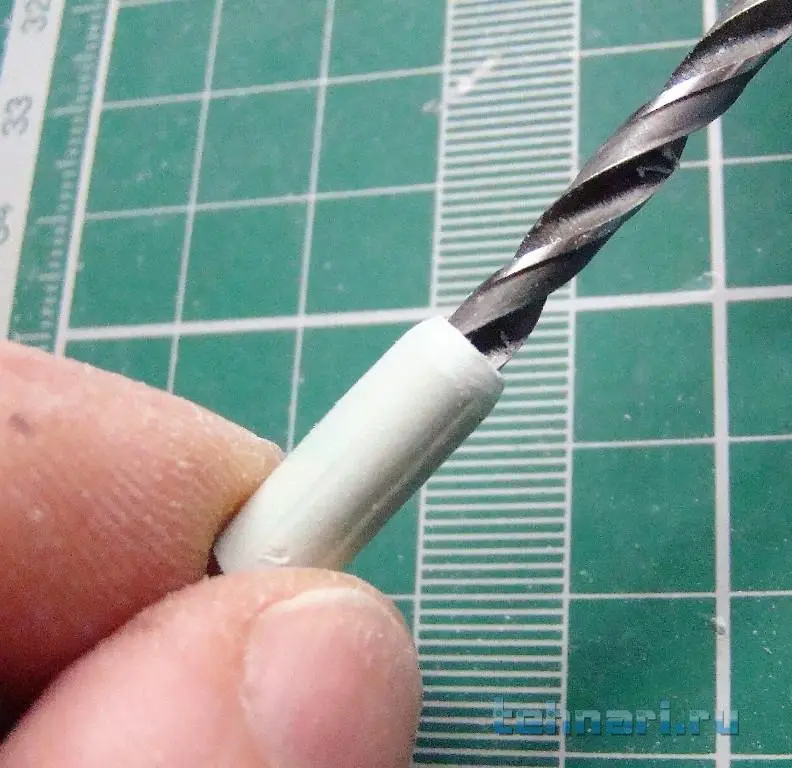

Оголовки изготавливаю из пластиковой вязальной спицы Ф 6мм, предварительно рассверлив в заготовке сверлом Ф 4,6мм внутреннее отверстие. После этого обрабатываю надфилем внешнюю поверхность, обрезаю в размер и вклеиваю оголовок в отверстие на кабине машиниста.
Подобным же образом из литников и пластика изготавливаю электророзетку.

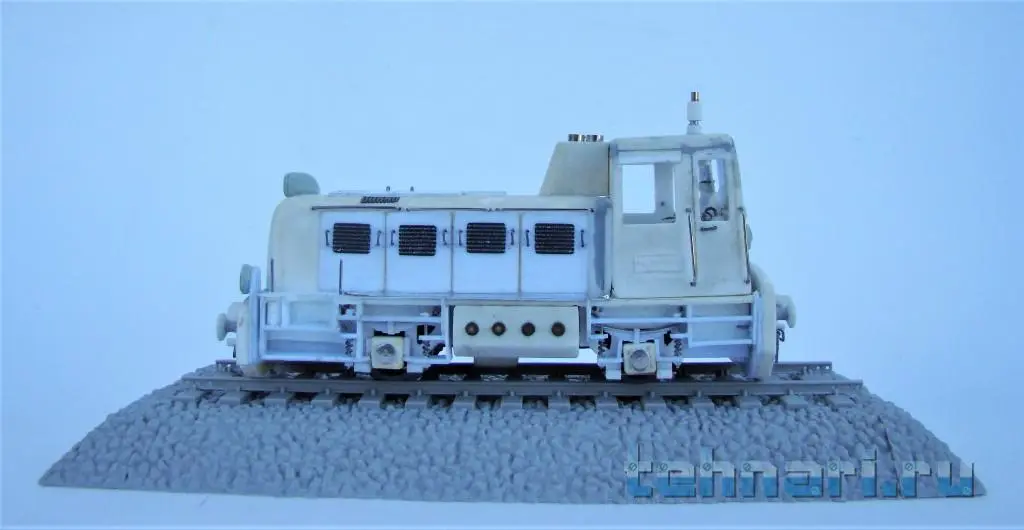

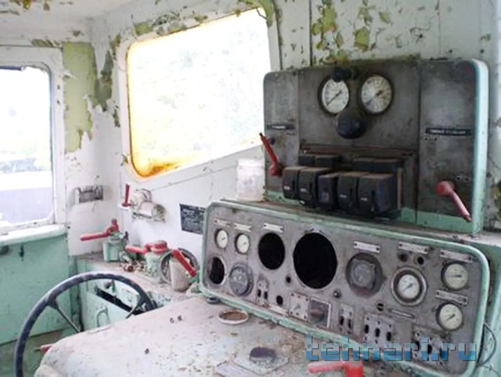

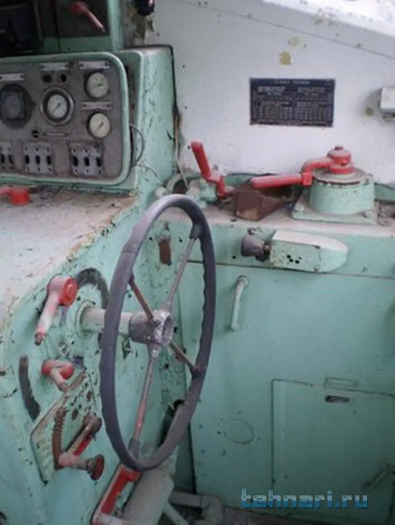

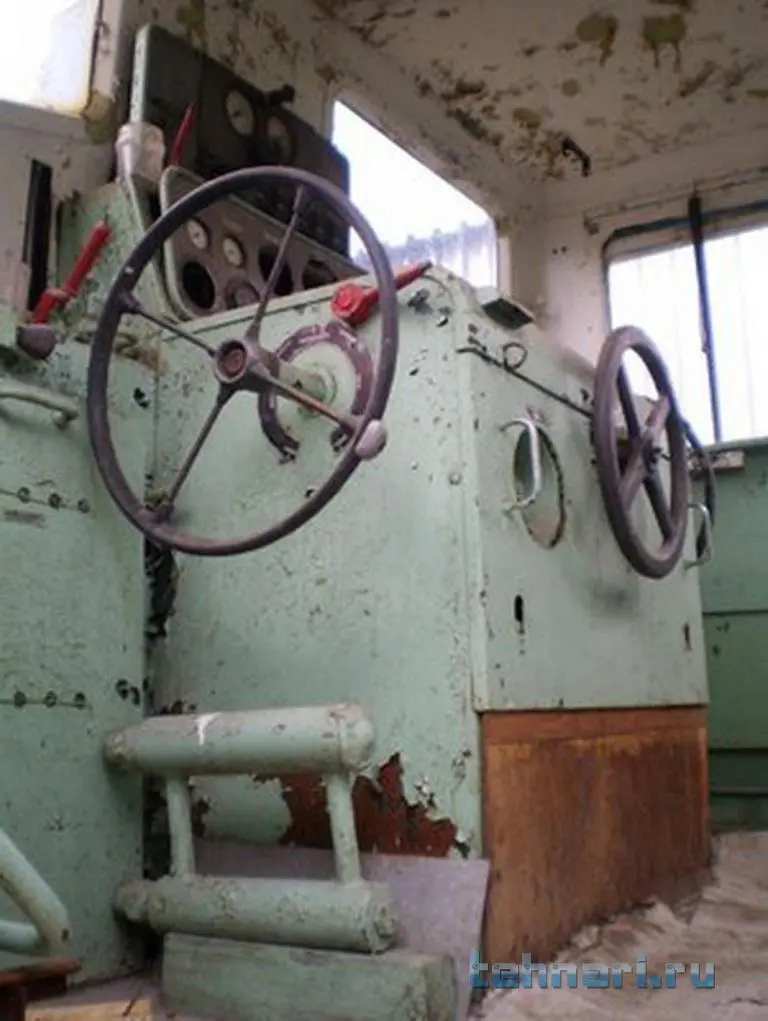

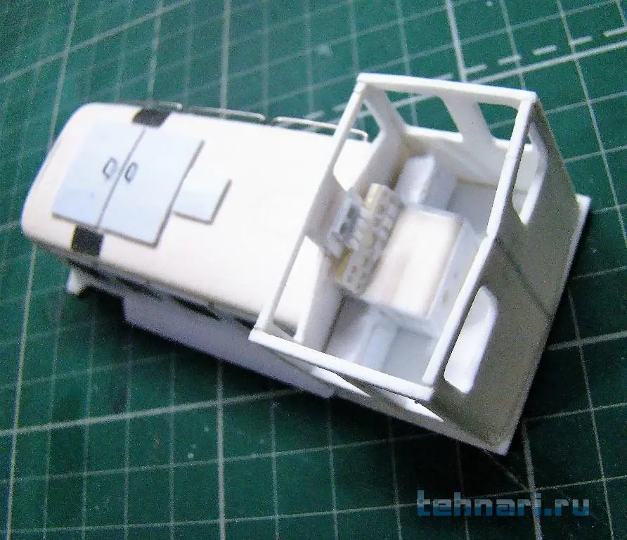

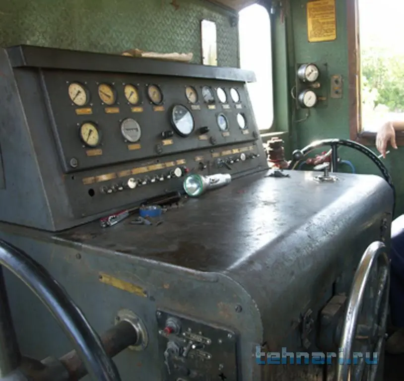

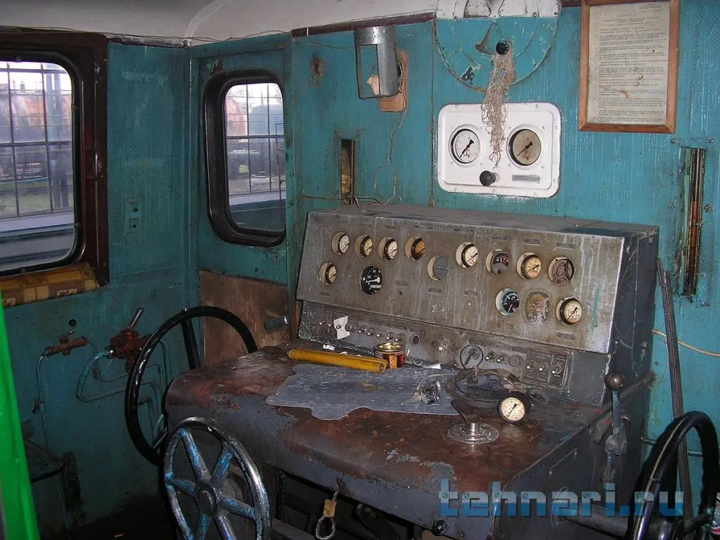

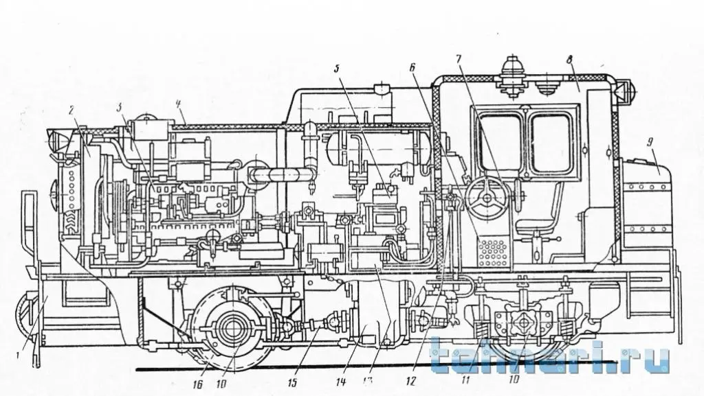

После долгих поисков в сети нашел наконец-то на сайте у моделистов железных дорог внутреннее убранство кабины мотовоза МГ-2. С оглядкой на эти снимки и стал пилить, сверлить и клеить кусочки пластика. В итоге получилась вот такая штука. Осталось украсить ее штурвалами наполнения гидромуфты и штурвалом ручного тормоза, а также кранами машиниста и всевозможными ручками переключения.

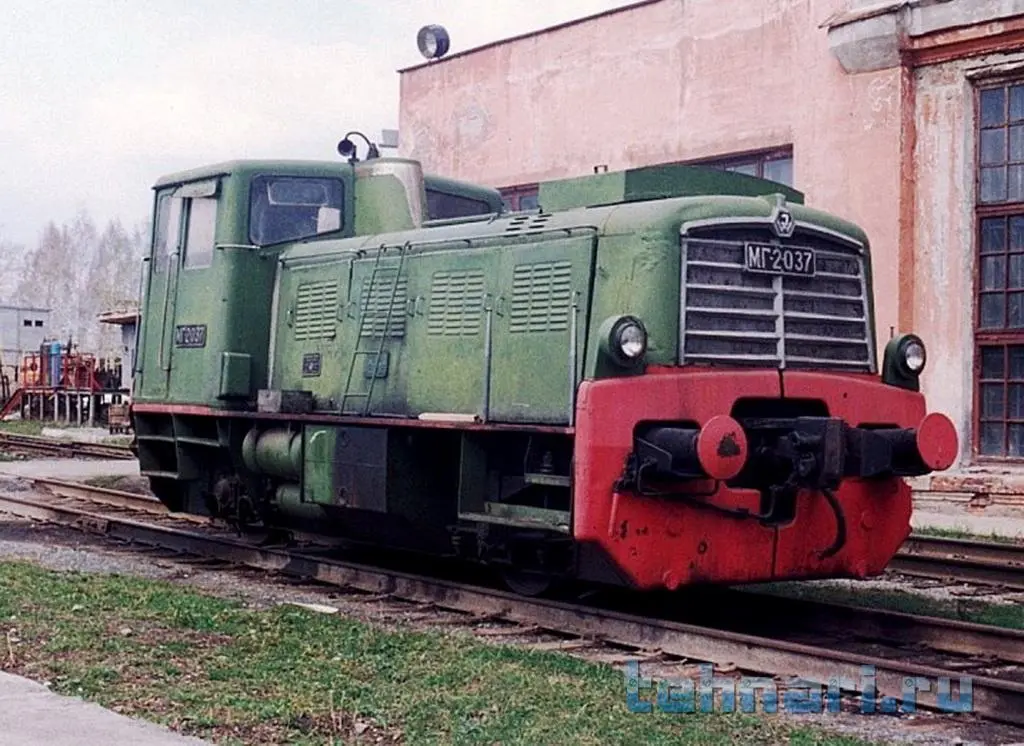

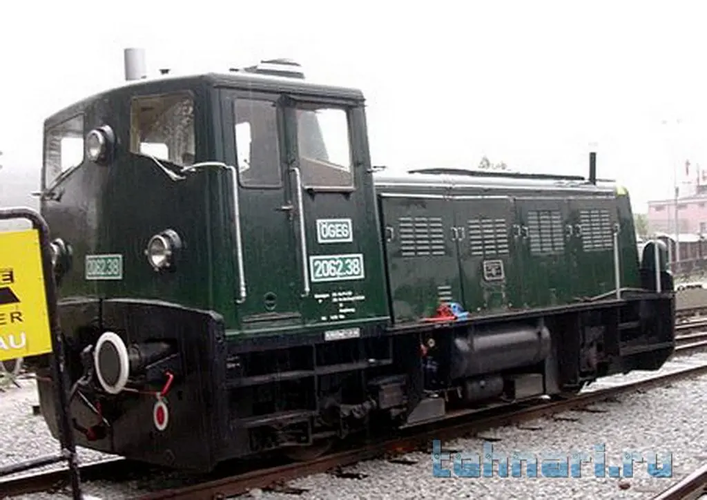

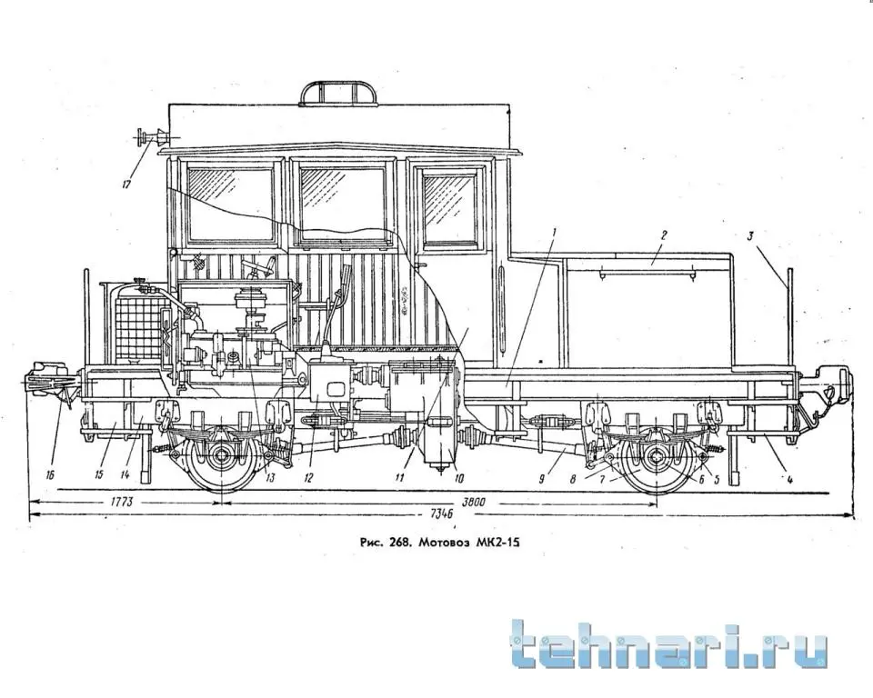

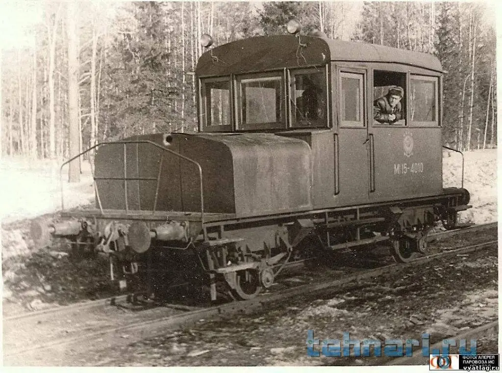

Для перемещения железнодорожного лафета-установщика КР "Буря" из сборочного корпуса на стартовую позицию на полигоне во Владимировке первоначально использовались мотовозы МК2-15 (2-х осный, 15тс)производства Грязеорловского машиностроительного завода с карбюраторным ДВС ЗИС-120 мощностью в 90л.с.-см. кадры из фильма.

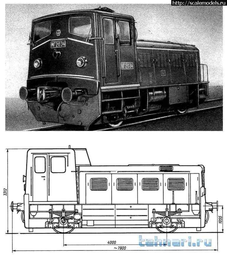

В 1957-58 годах в Австрии на фирме Jenbacher Werke для СССР было изготовлено 45 мотовозов МГ-2 с двухтактным дизелем мощностью 400л.с. и гидромеханической передачей. Мотовозы предназначались для проведения маневровых работ на станциях, куда они и были направлены. Но судя по номеру 005 , хорошо видному на скине из документального фильма об испытаниях КР "Буря", локомотивы из первой десятки закупленных в Австрии машин попали к военным, где и помогали ковать ракетно-ядерный щит Родины.

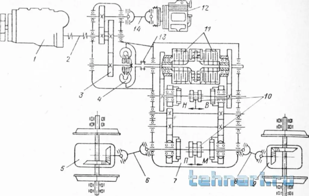

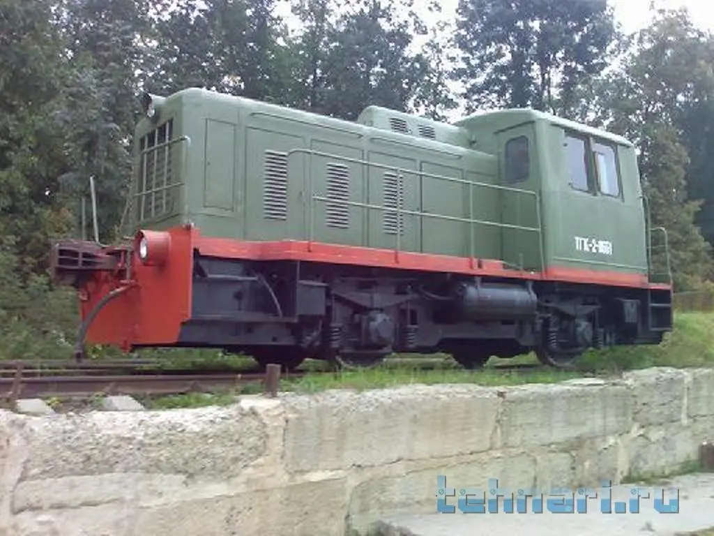

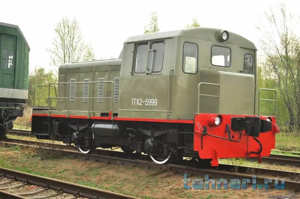

Копнул материалы по мотовозам немного глубже и обнаружил, что в 60-м году на Калужском машиностроительном заводе стали выпускать маневровый тепловоз ТГК-2 с 6-ти цилиндровым 4-х тактным дизелем У1Д6-250ТК и гидромеханической передачей, позволявшим производить маневровые работы с прицепным весом до 700т. Рассматривая фото и эскизы машины, нашел много сходных черт с МГ-2, как по конструкции, так и по оформлению кабины машиниста (см крайние фото).

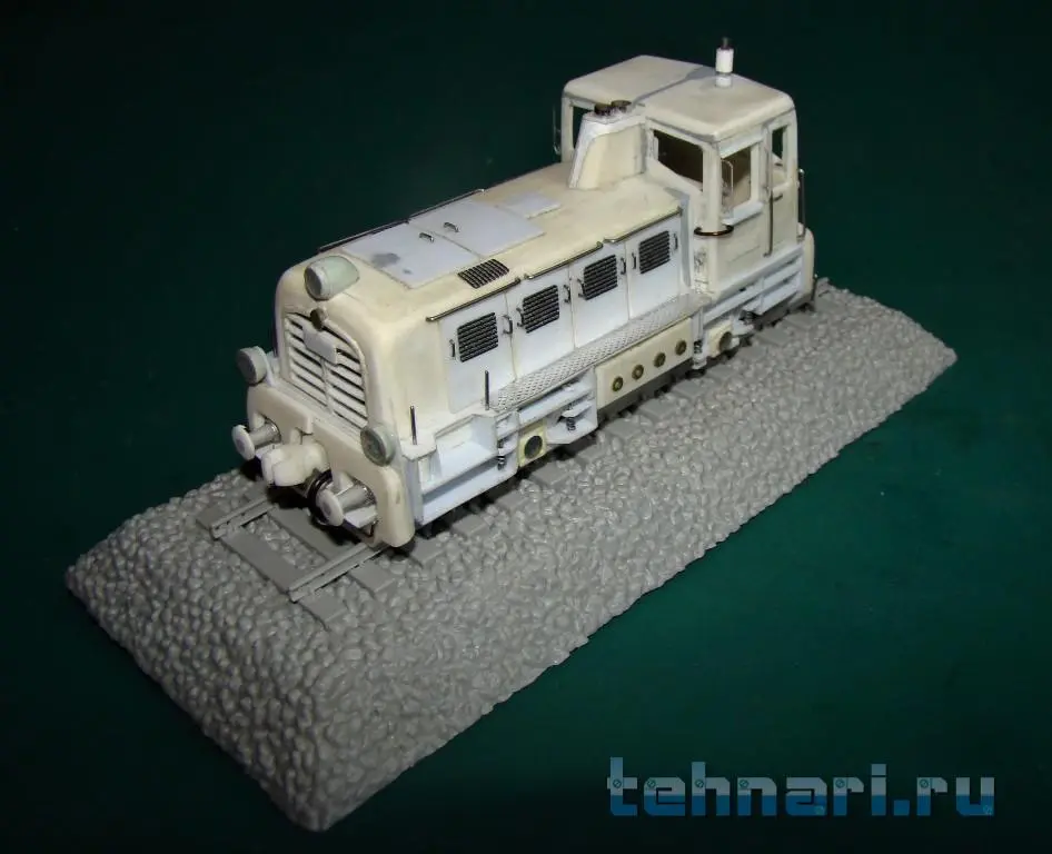

Пожалуй что к Новому Году не получится, там такой "обвес" на стреле подъема, все делать придется без готовых чертежей, по скинам.

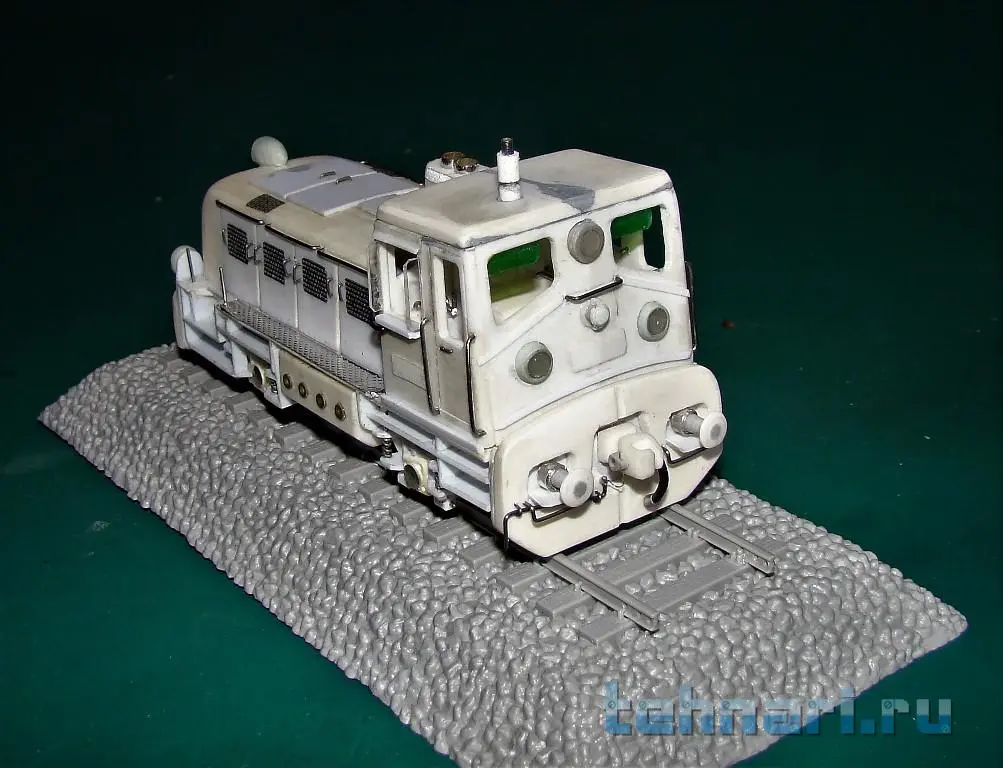

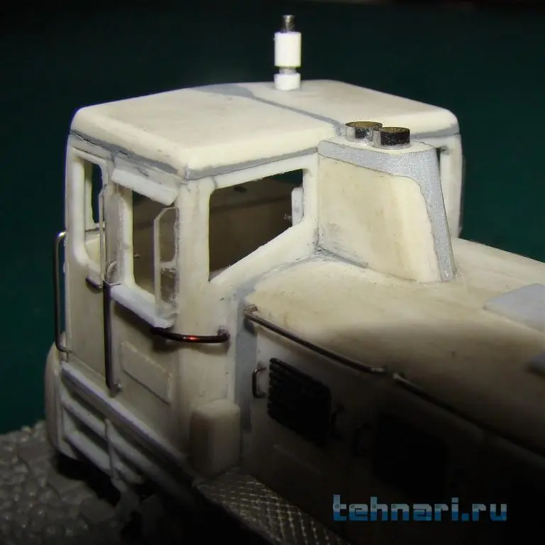

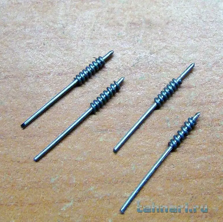

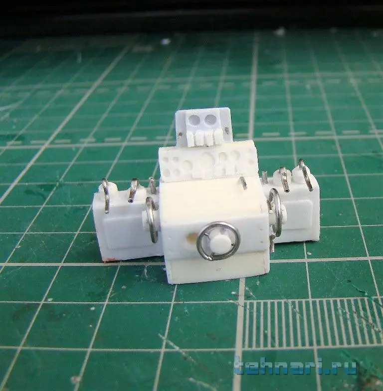

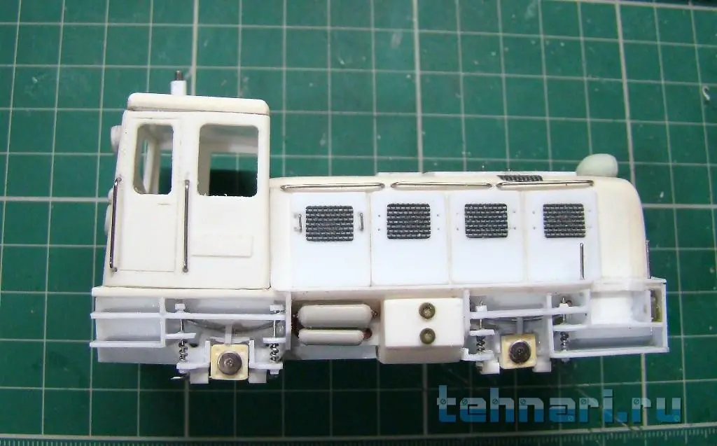

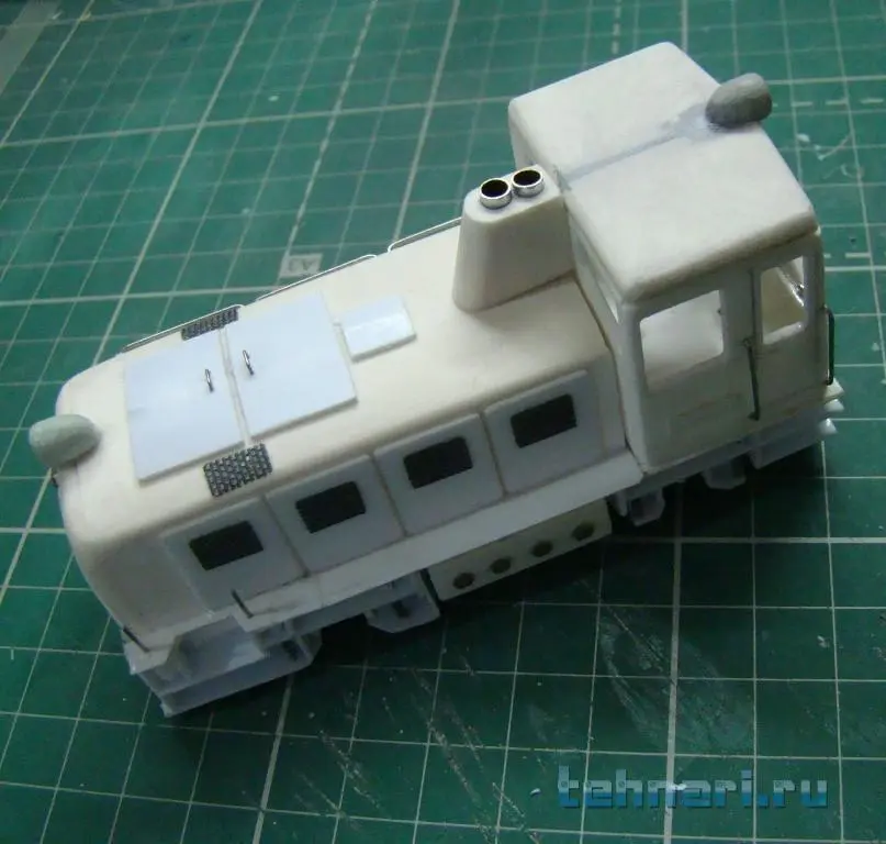

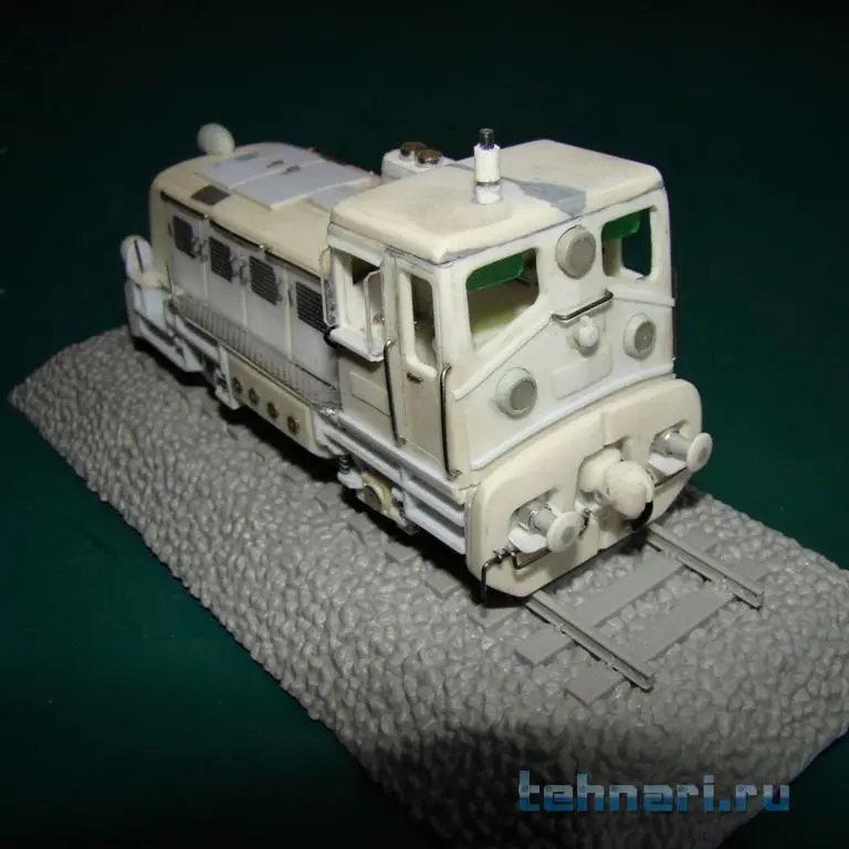

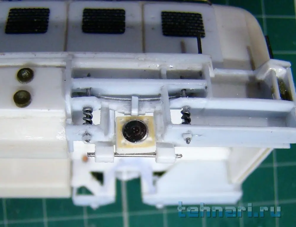

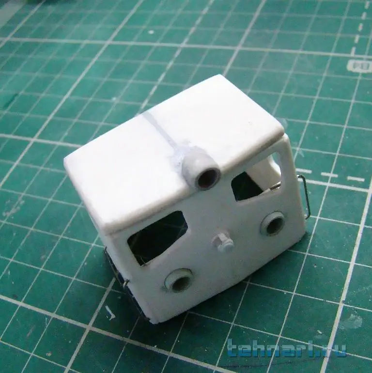

На кабине машиниста и моторном отсеке добавились фары, выполненныя из литника, а также поручни, выгнутые из стальной проволоки и установленные на боковые стенки кабины машиниста в районе дверей. Из пластика выточен кожух, прикрывающий выхлопные трубы, выполненные из трубки от радиоантенны.

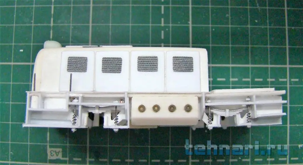

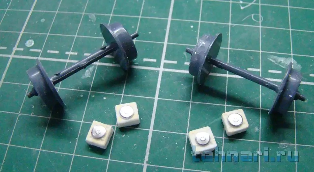

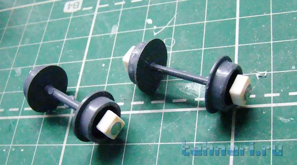

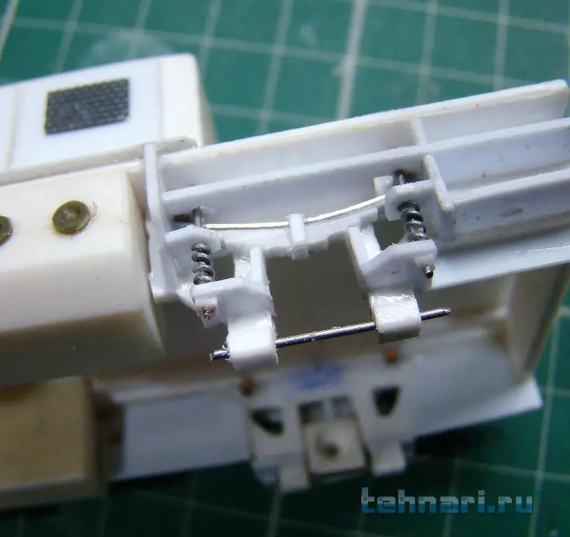

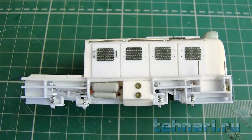

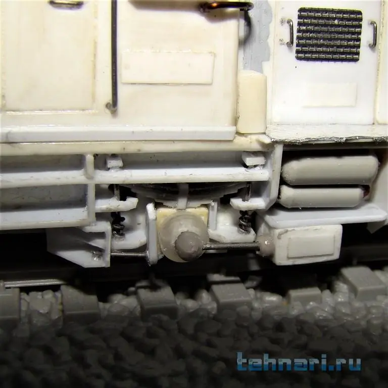

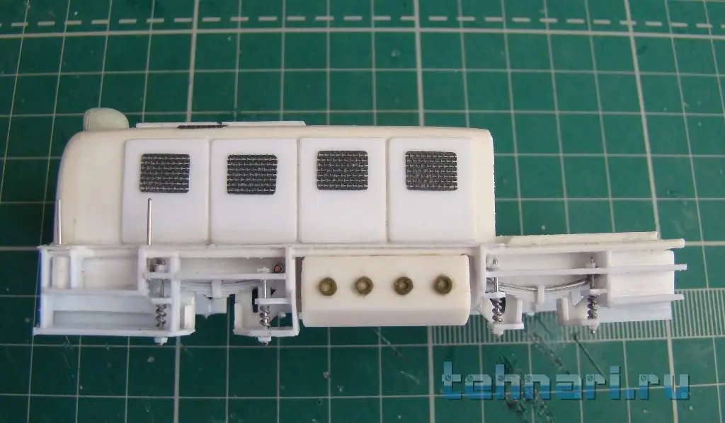

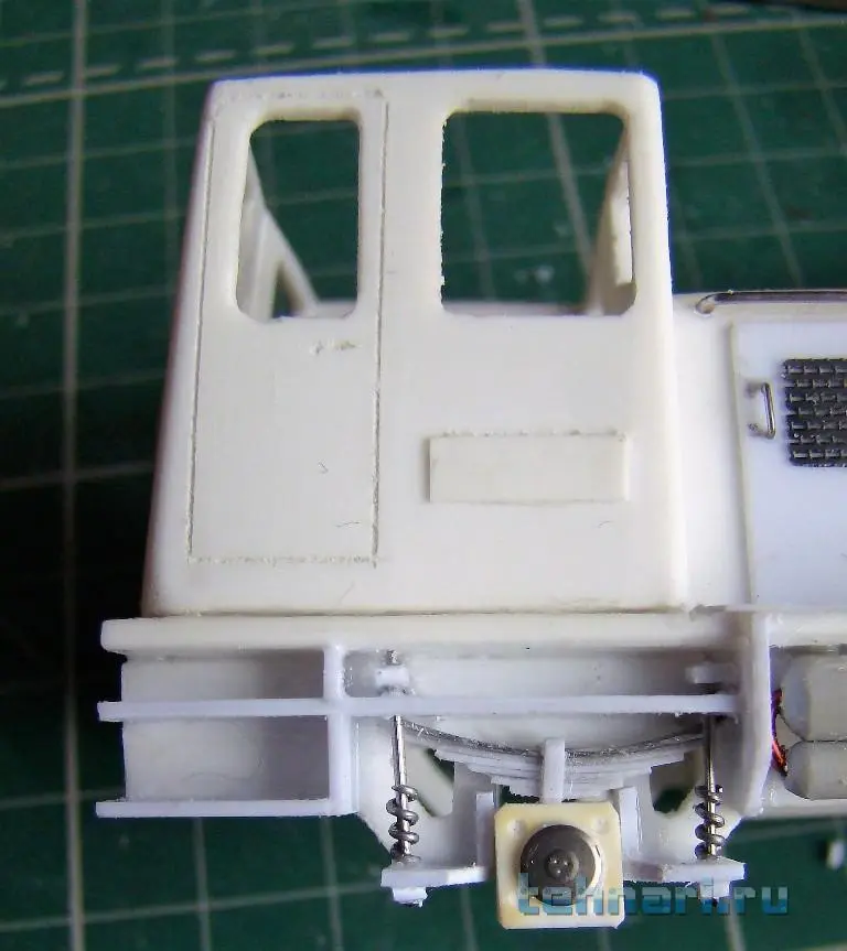

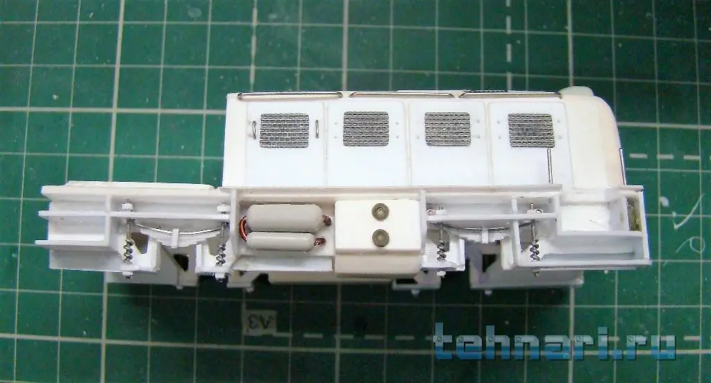

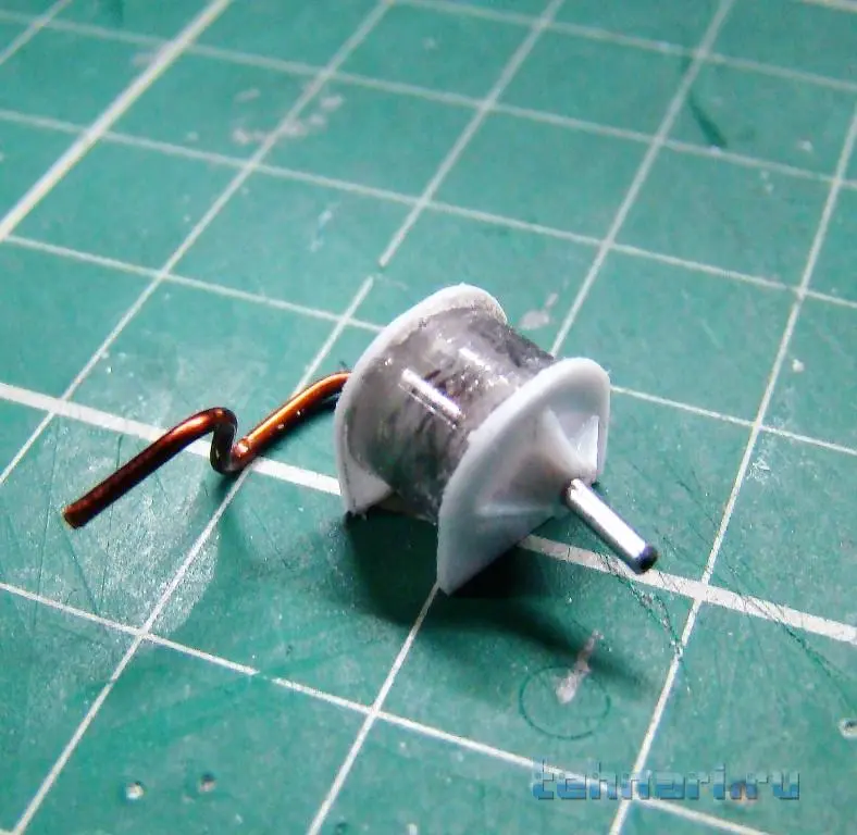

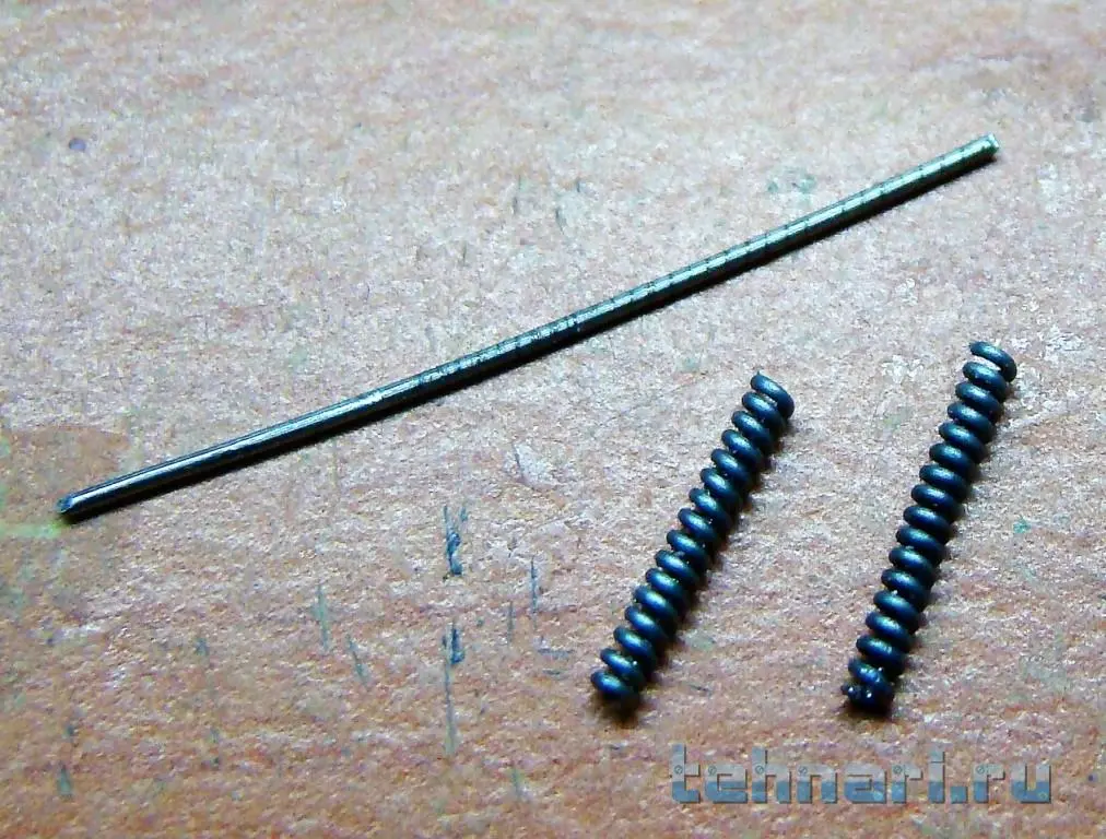

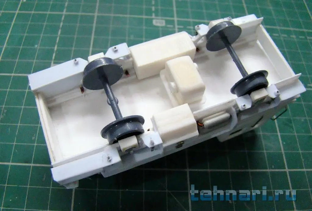

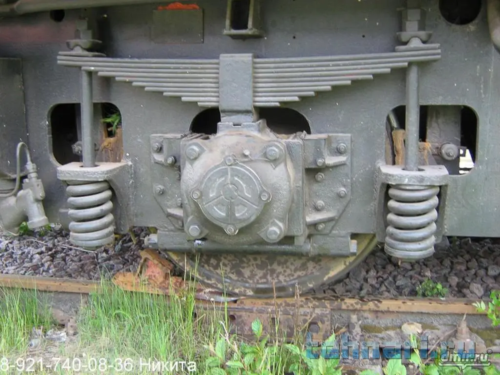

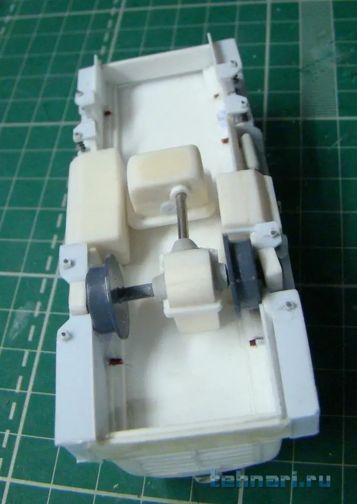

Понемногу начинаю заполнять узлами пространство на раме мотовоза . К рессорам добавлены пружинные комплекты, буксовые узлы на колесные пары, воздушные цилиндры тормозной системы, подножки, бак для масла гидротрансформатора, бак для дизельного топлива.

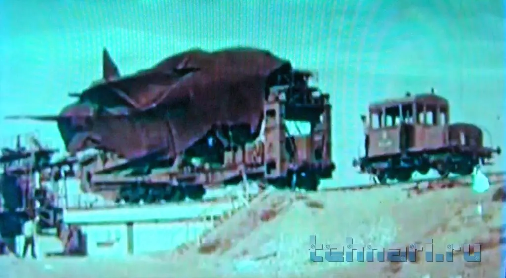

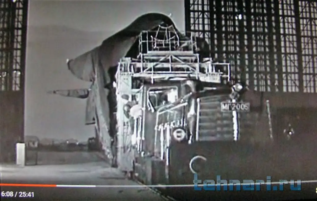

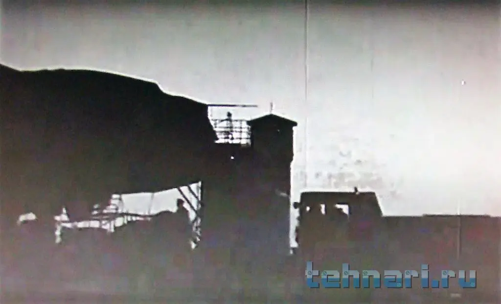

Простите, я сейчас что-то не пойму. А зачем верхние фары на мотовозе? Я на фото их не видел.
Как я писал выше, в СССР было поставлено определенное количество мотовозов. На всех доступных снимках показаны мотовозы с номерами из второго и третьего десятка, эксплуатировавшиеся на железнодорожных станциях страны. Разглядывая фото и сравнивая их с эскизом боковика, можно найти кучу отличий данных машин друг от друга.
На скине из док. фильма об испытаниях ракеты фигурирует мотовоз из первого десятка под №5. Вот на этом скине я и увидел фару на моторном отсеке.

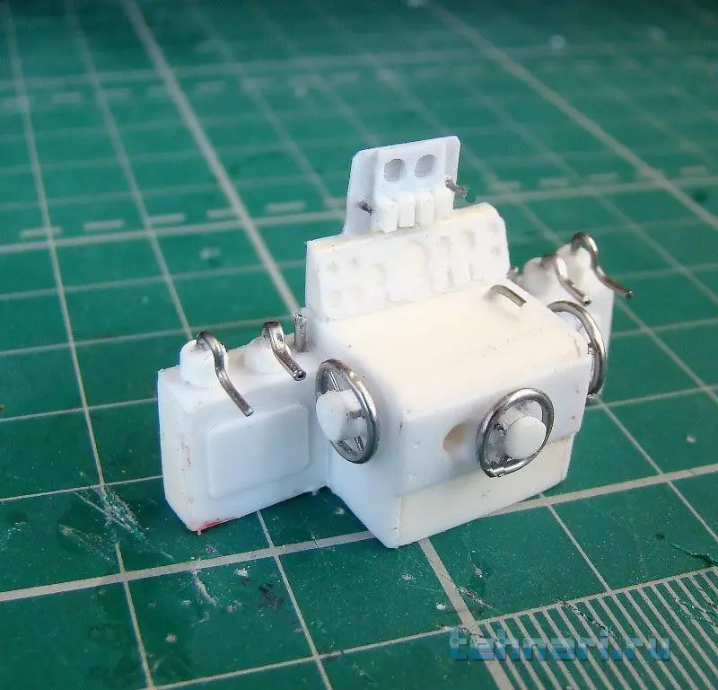

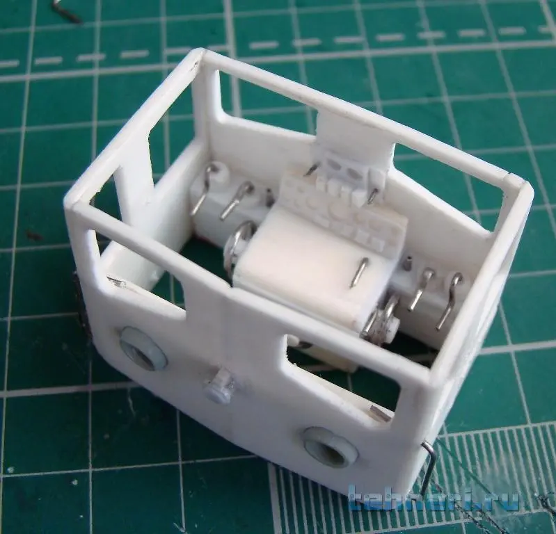

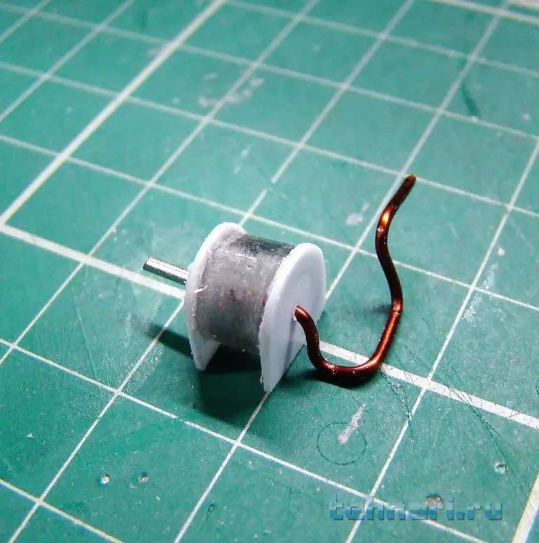

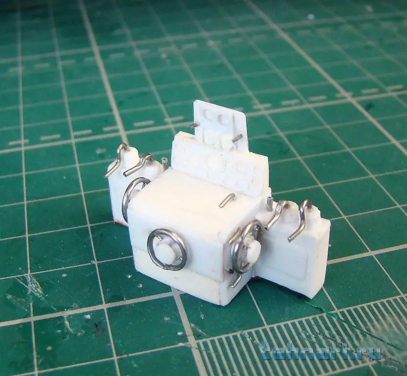

Доделал немного экипажную часть и установил элементы управления -рычаги, краны, штурвалы на пульт машиниста в кабине. Теперь очередь за покраской внутренностей кабины и установкой остекления.

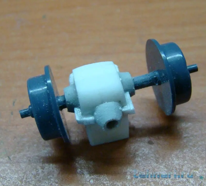

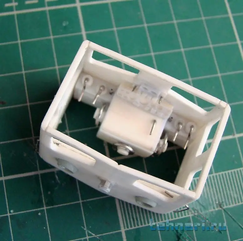

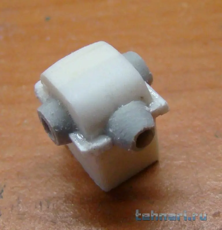

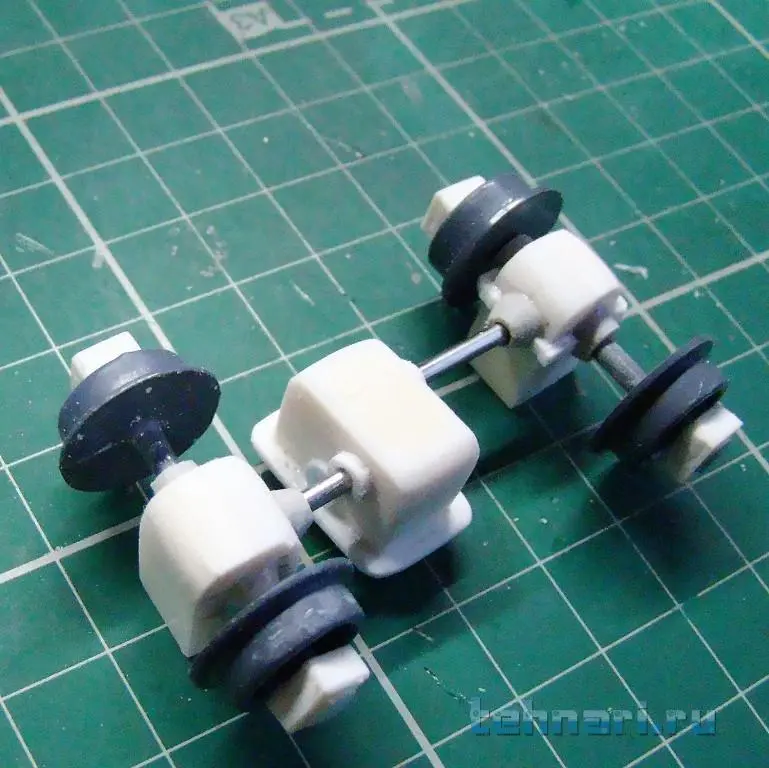

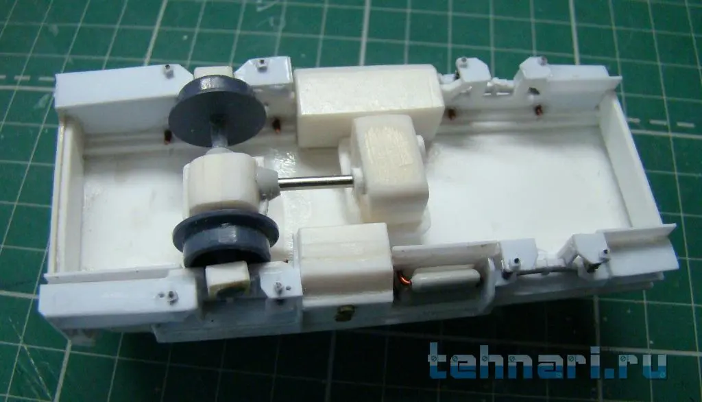

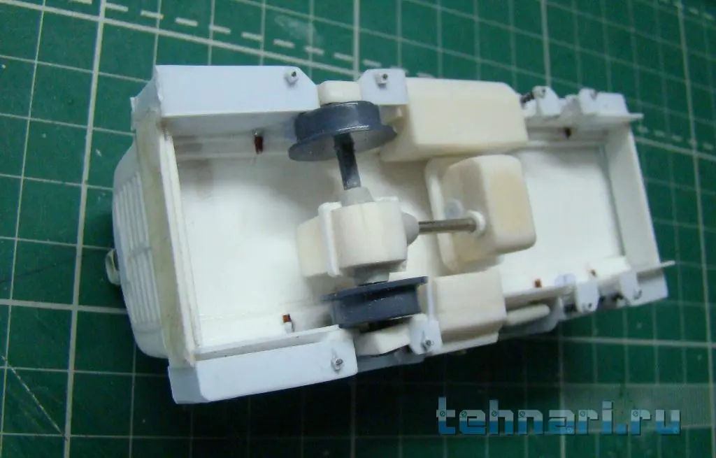

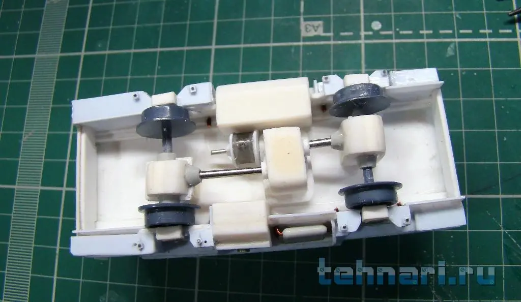

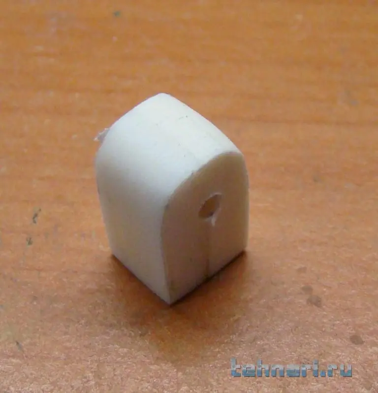

Началась работа и с заполнением подкабинного пространства. Из листового пластика вырезан, склеен и обработан корпус гидромуфты, корпус одого из колесных редукторов, из иглы вырезан карданный вал. Все это установлено на основание под кабиной и хотя всего этого не будет видно при взгляде сверху, да и сбоку тоже, но по-моему мнению, пустоту все-же заполнить необходимо.

Изготовлен второй колесный редуктор и тормозной цилиндр. Все детали примерены в подкабинном пространстве.

Просмотрев еще раз кинофильм, перенес фонарь с верха кабины машиниста на лицевую часть кабины и доработал узлы крепления букс в соответствии с фото.

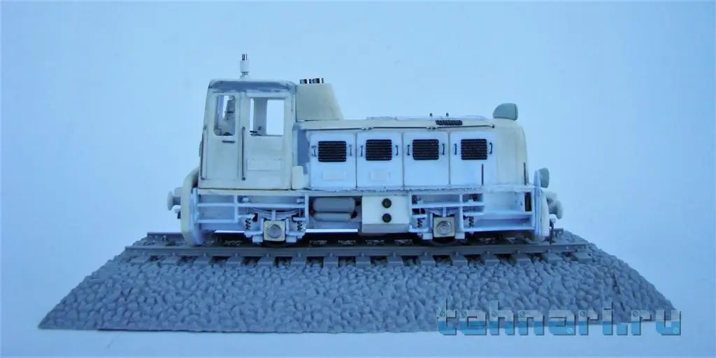

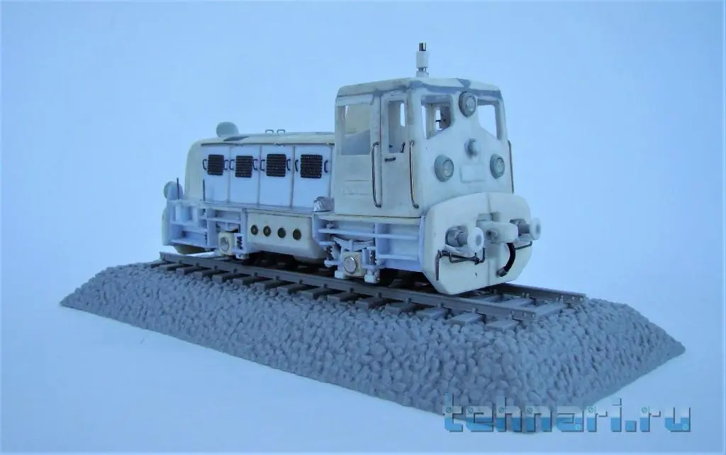

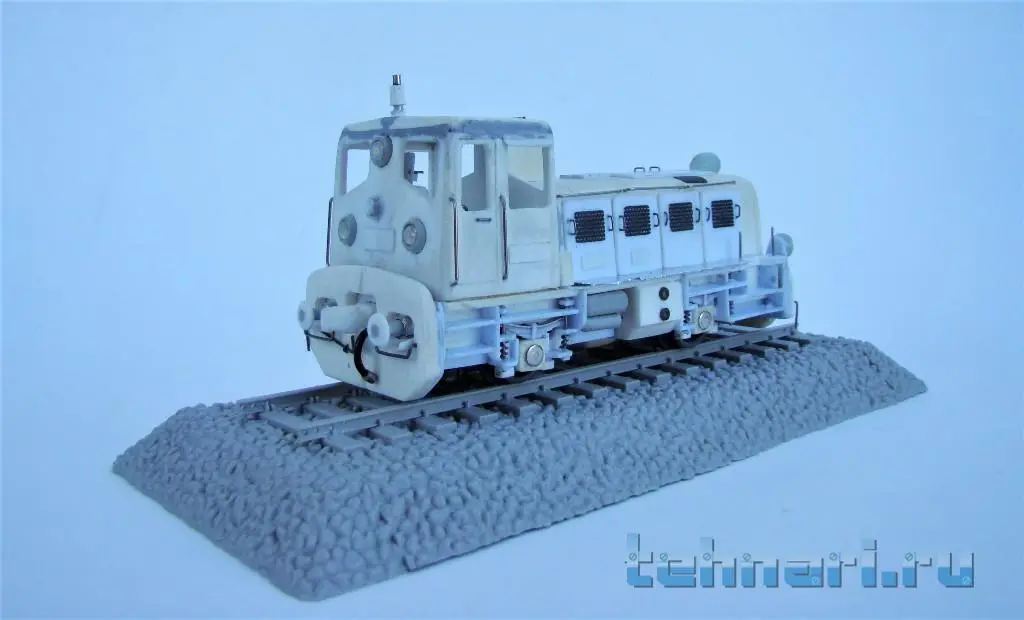

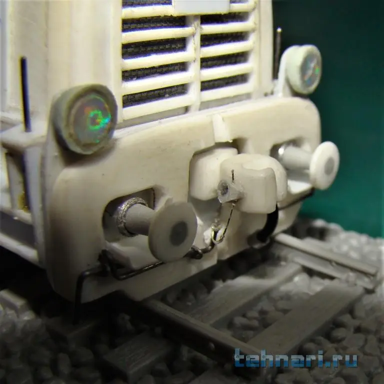

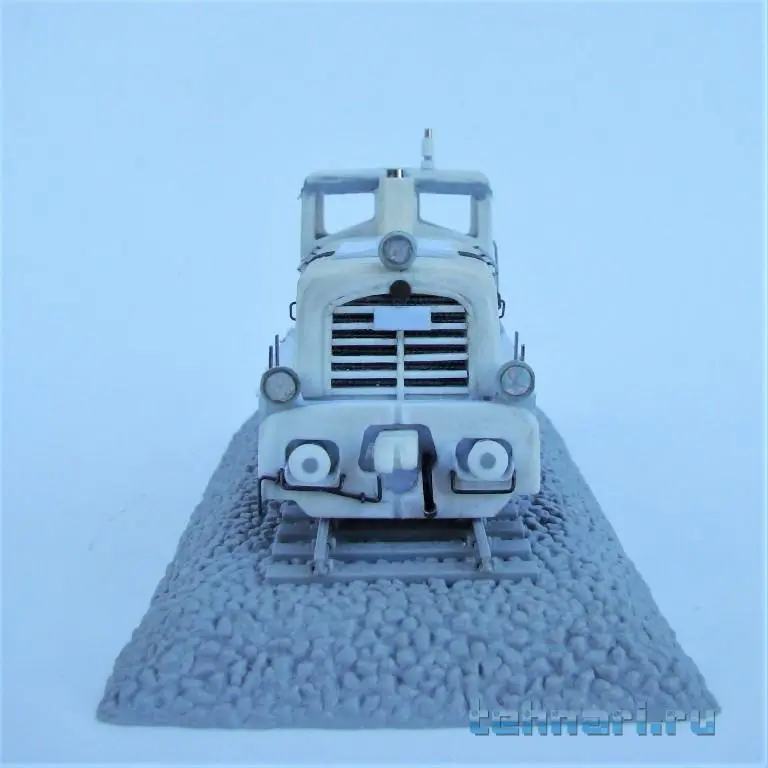

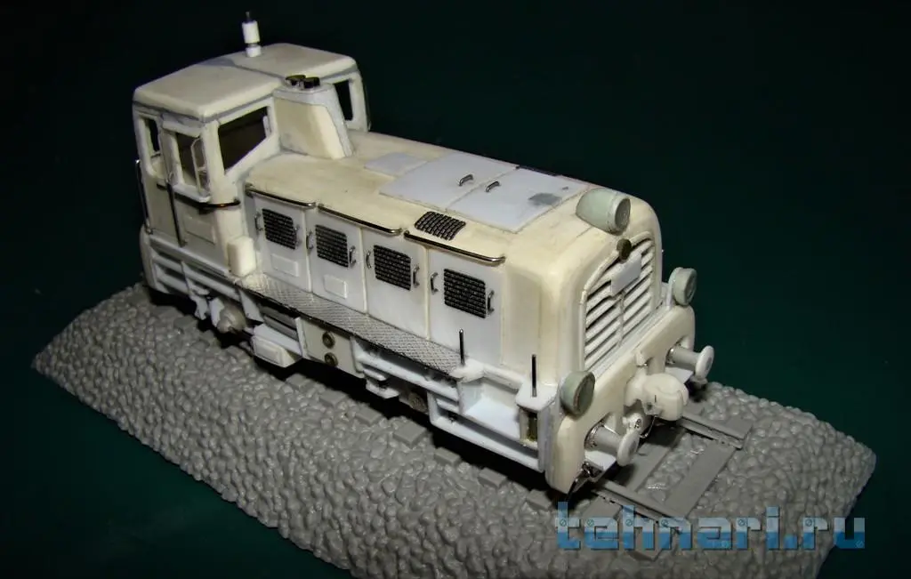

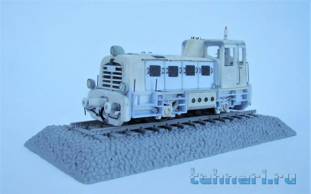

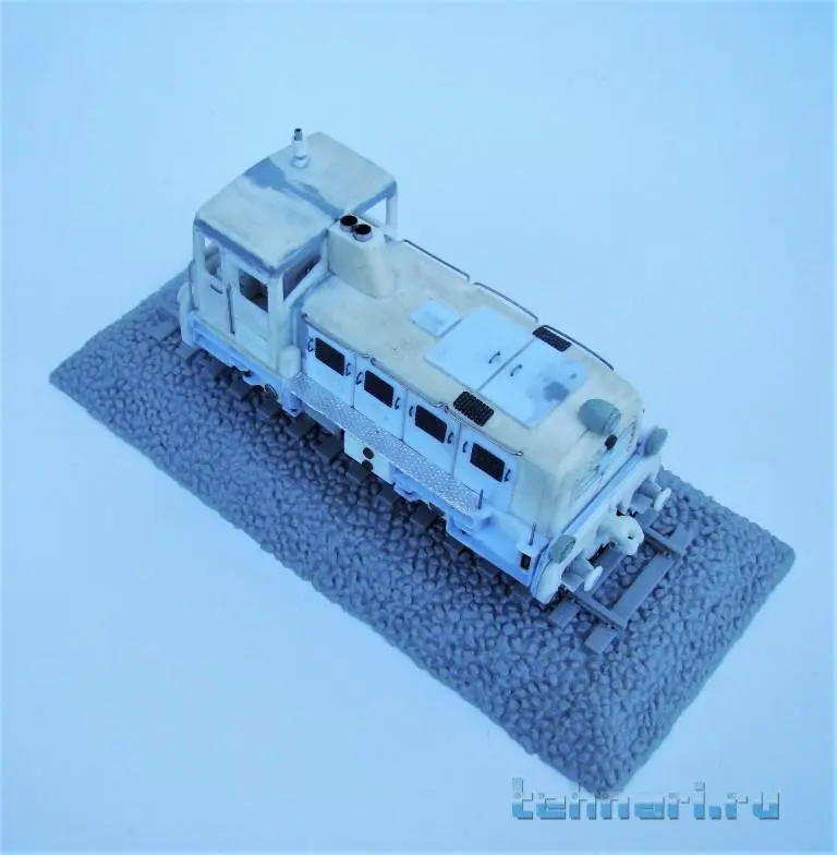

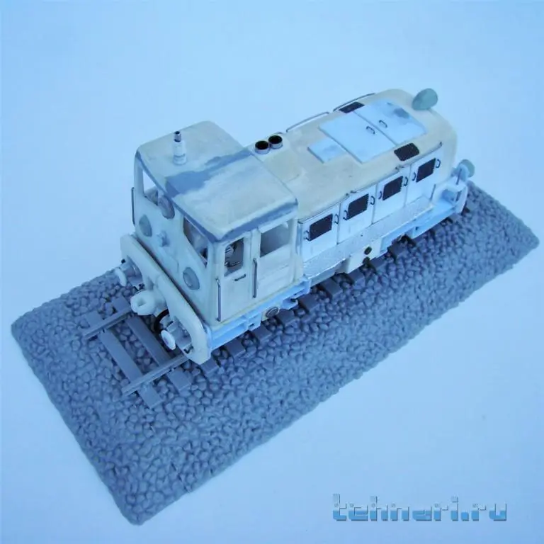

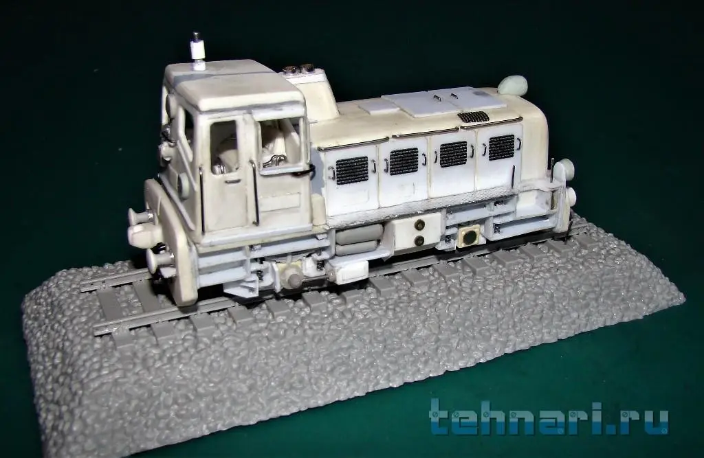

Произведена сборка мотовоза в окончательной его комплектации. На бампера добавились буфера, автосцепки с расцепными рычагами, разъемные рукава воздушной магистрали тормозной системы, застеклены фары, установлены все ручки и поручни, нанесено рифленое покрытие на трапы.

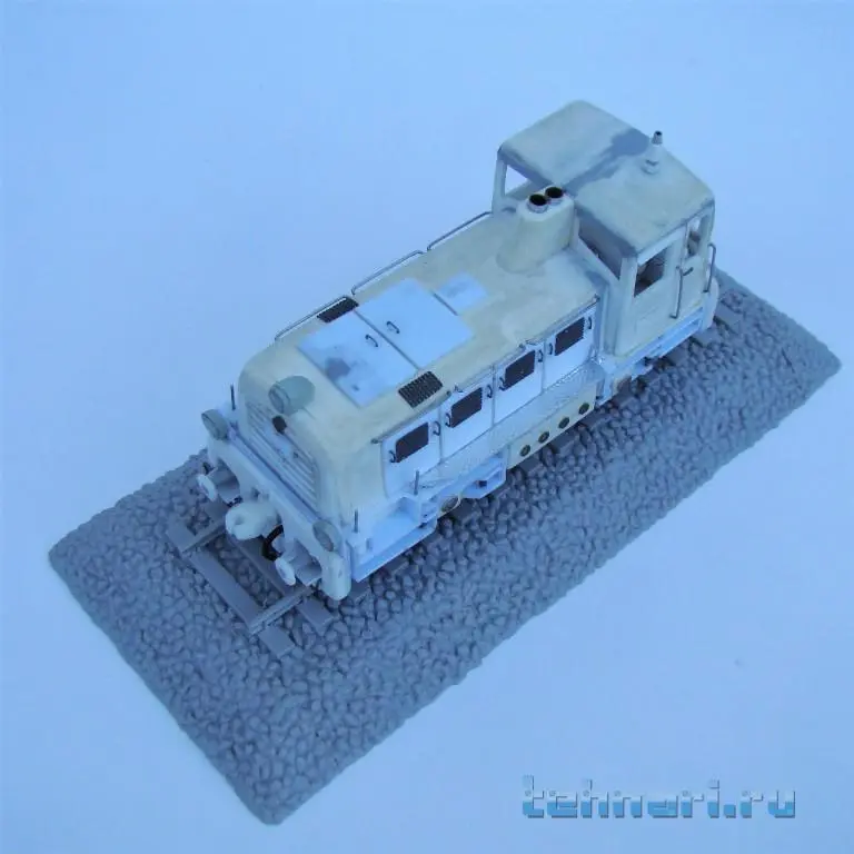

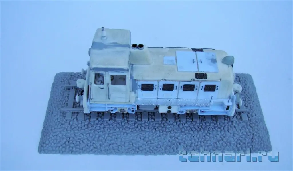

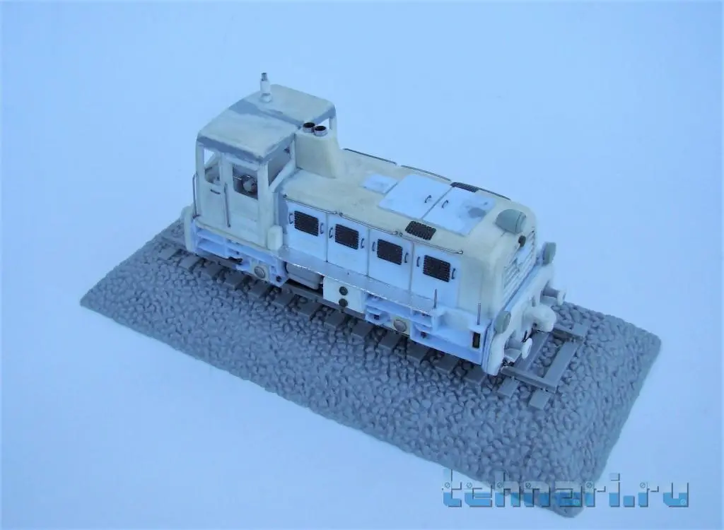

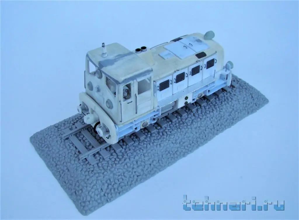

Еще несколько фото - вид сверху. Дело теперь за покраской модели.

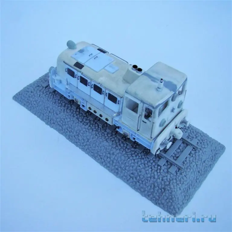

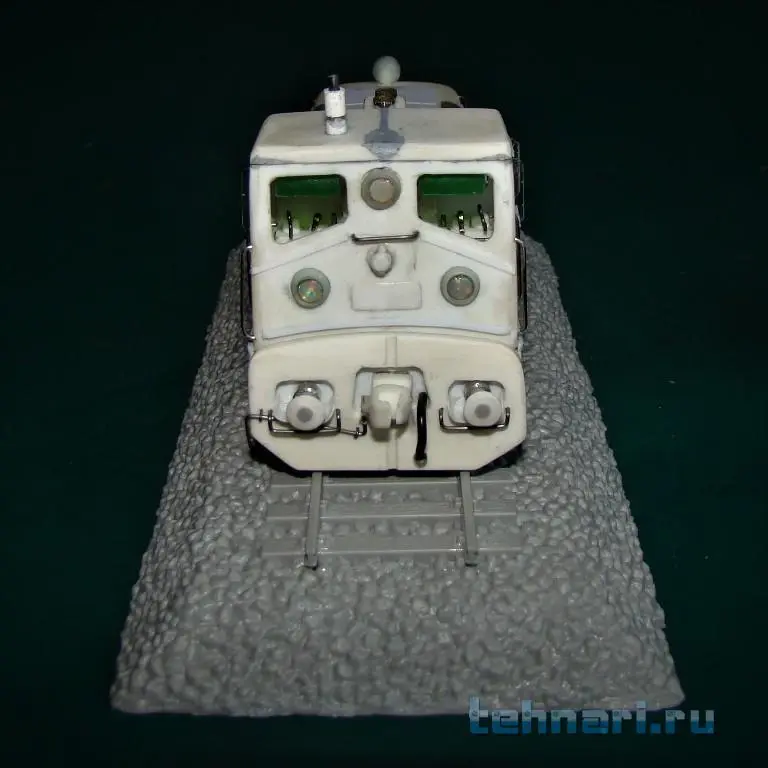

Еще немного приложил руки к доводке внешнего облика модели мотовоза: дооформил лицевую часть кабины молдингами и скобой, в кабине установил зеленые солнцезащитные щитки, два боковых окна мотовоза дополнил прозрачными ветрозащитными щитками-стеклами, соединил расцепной рычаг с замком автосцепки имитацией цепи, установил на кожух выхлопной трубы дизеля молдинг, доработал переднюю тележку, установив на ней привод электрогенератора и сам генератор на раме мотовоза.
