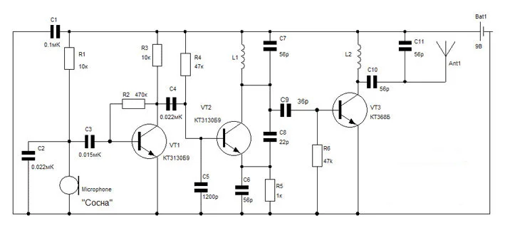

Какие элементы нужны для схемы?
Вот недавно нашел схему жука. На схеме нужны smd компоненты, и непонятно какие конденсаторы.
Какие элементы нужны ?
расшифруйте схему пожалуйста..)
плохое качество, найдите получше схему:tehnari_ru_889:
все элементы подписаны. что тут еще расшифровывать??
ну какие кондеры нужны? меня же спросят при покупке... а я не знаю что и ответить... они мне предлагают керамические электролитические, подстроечные и тд.... а я не знаю какие мне нужны.((

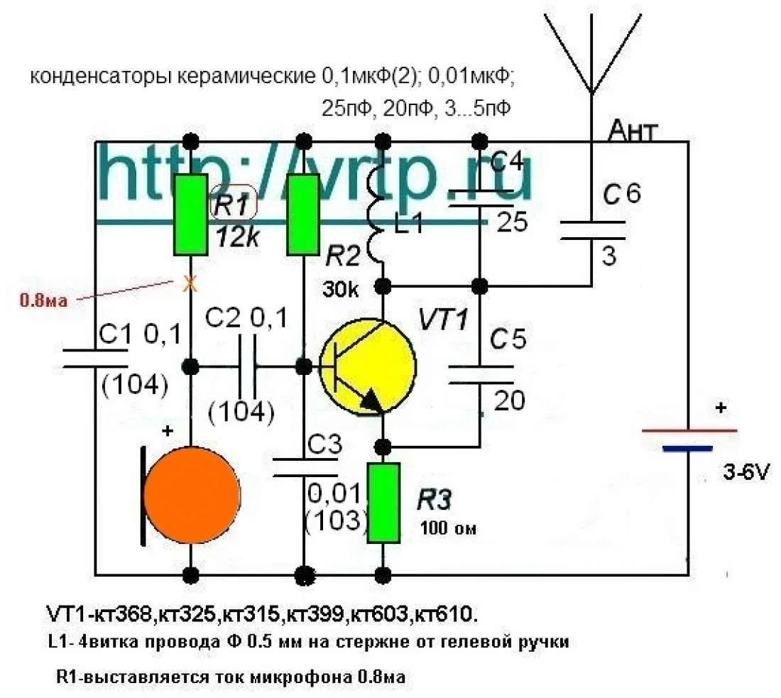

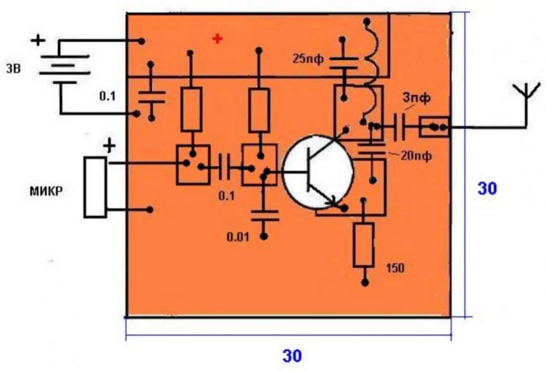

Если еще мало понимаете, то соберите для начала попроще схему, не на трёх, а на одном транзисторе, например такую :
    79 KB · Просмотры: 4,403
    32.2 KB · Просмотры: 2,790
