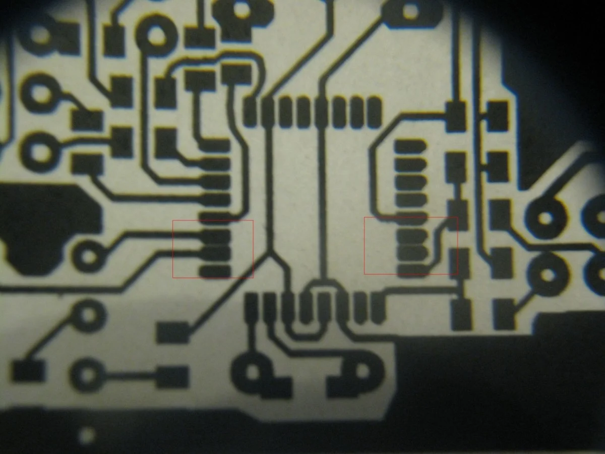

Tyzik у Вас принтер тоже так печатает? сливаются горизонтальные дорожки...причем не везде
Между всеми контактами МК 0.2мм. На втором фото печатка повернута на 180 градусов, и все равно слиплись контакты но уже другие
А это у Вас на бумаге или уже на плате?? Скиньте плату распечатаю на своем, гляну как будет??
Это я на бумаге простой печатал. Сейчас скину печатку в пм
Вобщем проблема решилась сама собой... Вчера печатал вот так, сегодня уже нормально:tehnari_ru_288:
