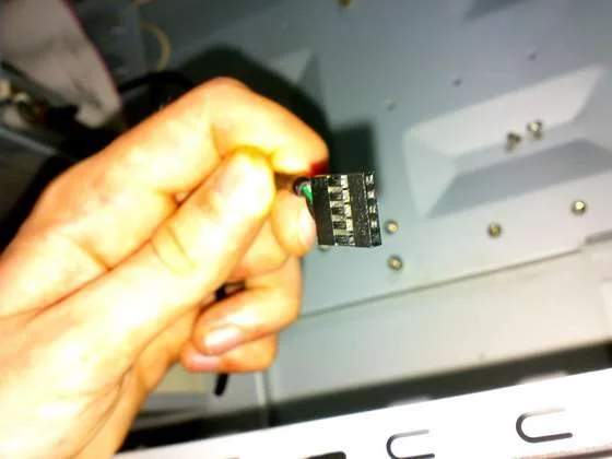

1) Имеется встроенный картридер, подключается через вот такой коннектор:
Его подключать в разъемы для передних USB? На старой материнке передние разъемы подключались в USB 2.0 Header (USB67, Blue), а картридер в USB 2.0 Header (USB_H45, Blue), на мой взгляд, абсолютно одинаковые. На новой матери нет такого разделения, просто F_USB1 и F_USB2 (тоже одинаковые).
Получается, надо подключить в свободный нынче F_USB2?
Да, это под юсб.
Да, карт-ридер заработал в разъеме для передних выходов USB. Спасибо, Сань.
