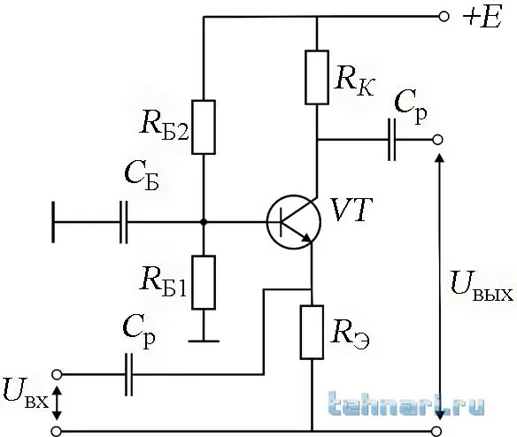

Каскад с общей базой
Насколько я понял ОБ ничем не отличается от ОЭ по постоянке?

Конечно, ведь транзистор находится в активном режиме.
Кроме того, может и с ОК быть одинаковый режим с другими режимами.

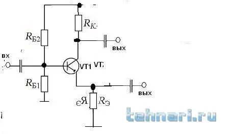

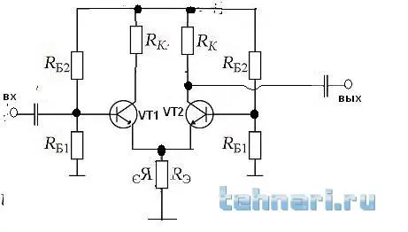

Диф каскад можно рассматривать симбиоз двух каскадов: VT1-схема с ОК, а VT2- с ОБ, где 2 каскада находятся в абсолютно одинаковых режимах.
Или один и тот же каскад одновременно работает в 2 режимах : с ОК и ОЭ, в схеме инвертора сигнала.

С переменкой както странно, вход между эмиттером и Rэ?! Допустим на базе по постоянке 1,6в на эмиттере 1в. Предположим на входе положительная полуволна,часть тока пойдёт через Rэ часть пойдёт через Э-Б, на эмиттере уменьшится падение напряжения а значит увеличится падение напряжения на Б-Э, а значит переход n-р приоткроется а значит увеличится ток коллектора на величину h21*Iб, усиление по току однако?!
А во многих жучках один и тот же транзистор работает по высокой частоте (100 МГц) в режиме ОБ, а по низкой (звуковой) - в режиме ОК... :)
Ага, с некоторой частоты конденсатор можно считать перемычкой...
Тогда так, в ОЭ входной ток увеличил ток базы c 50мкА до 55мкА, ток коллектора соответственно равен 55мкА*100=5,5мА.
В ОБ всё те же 5мкА проходя через переход Э-Б увеличивает его соответственно срабатывает Iк=Iб*h21?
В данном включении транзистора ток базы по большому счёту Вас должен мало интересовать.
Рассматривать нужно несколько иначе, входящий ток можно с большим приближением считать равным выходящему, то есть усиления по току нет. А вот с усилением напряжения дело будет зависеть от соотношения сопротивления нагрузки, сопротивления в цепи коллектора, к входному сопротивлению транзистора со стороны эмиттера.
Со стороны эмиттера?! А можно слегка поподробней?
А Вы входной сигнал-то куда подаёте? В эмиттер, а снимаете с Rc. Сопротивление эмиттера равно: re=Ut/Ic(mA), Ut=25 мВ (тепловой потенциал).
Gu = Uo/Ui = Rc Ic/re Ic = Rc/re

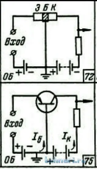

Почему нет усиления по току?
В этом включении ток эмиттера практически равен току коллектора.
Ток нагрузки изменяет ток эмиттера, это изменение передается на коллектор, без изменения. Изменение тока эмиттера, оно и есть ток нагрузки Iэ= I(Rэ+)+Iнагр=Ik
И изменение тока нагрузки передается практически без изменения. Но, Rэ , к примеру, равно 1к, а резистор Rk равен 10к. Ток нагрузки на эмиттере вызовет изменение на Rэ, к примеру, 1 мв, а на Rк уже 10 мв. Тока не изменился, но напряжение выросло.
Из за низкого входного сопротивления обычно такое включение не применяют, но на высокой частоте, где , к примеру входное сопротивление (для согласования с антенной) 75 ом вполне приемлемое, то и каскад с ОБ (ОИсток OКатод) применяют широко. И кроме того такой каскад наиболее высокочастотный.

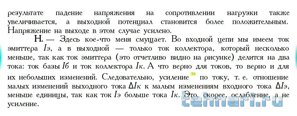

Я вот об этом никак не пойму, во входной цепи имеем ток эмиттера а выходной только ток коллектора?

Я не правильно сказал, оговорился.
Читать каскад с общей сеткой и затвором. Ток коллектора он же практически равен току эмиттера. А током базы можно пренебречь, в расчетах усиления каскада он практически не используется. В схеме, аналоге схемы с ОБ, с общей сеткой и общим затвором,так там вообще токи равны, разница за счет тока сетки и затвора такие мизерные, что приборы и не улавливают.
