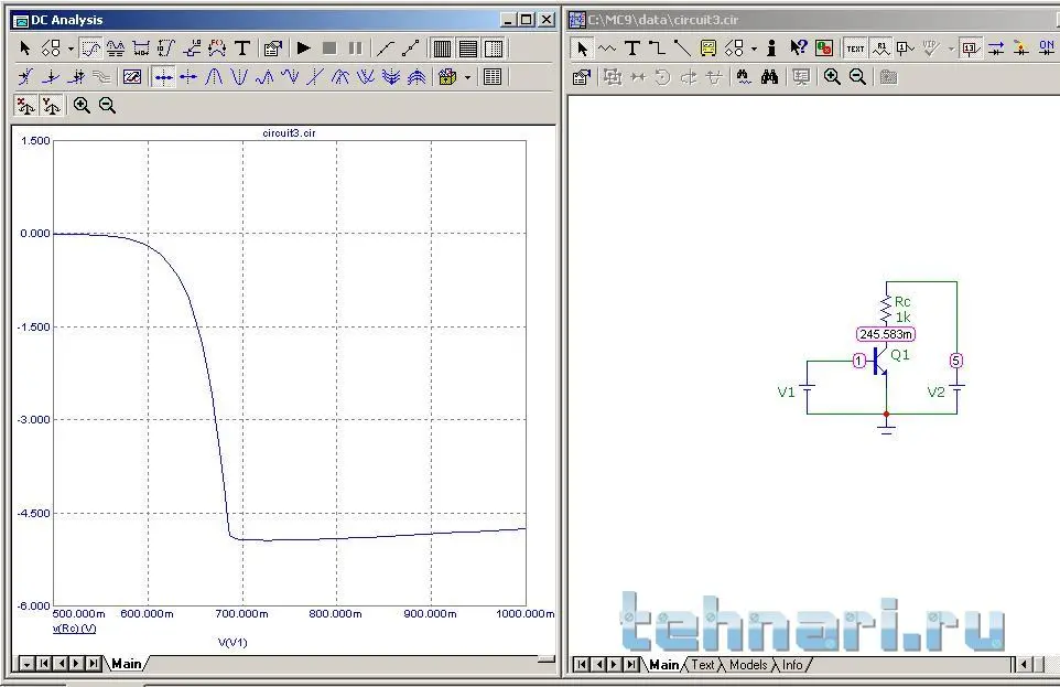

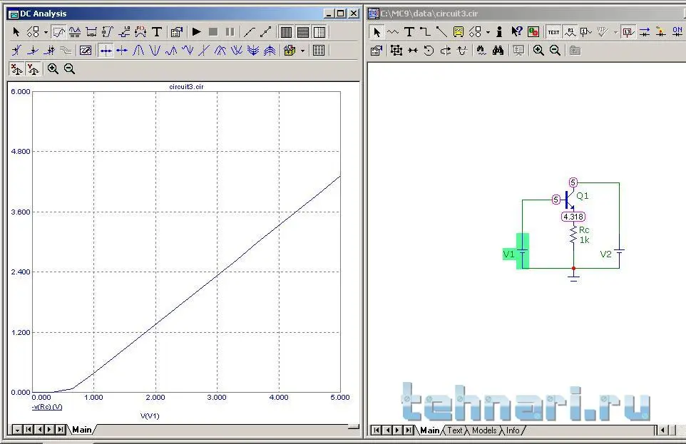

Каскад с общим коллектором
Напряжение преобразуется в ток?
И получается что снимаем мы одина точка с эмиттера ааа вторая с коллектора???!!!
Ведь схема ОК?! Как то странно снимаем?!
Вот ужас-то!
И получается что снимаем мы одина точка с эмиттера ааа вторая с коллектора???!!! Ведь схема ОК?! Как то странно снимаем?!
Очень странно снимаем, если в схеме ОК снимаем с коллектора. И что там можно снять, кроме напряжения источника питания?
Значит преобразование тока отменяется! А снимаем выходное с Rэ.

Как эту картинку понимать тогда? Если я хочу схему с ОЭ то куда мне следует нагрузку воткнуть?
В цепь коллектора, выходное сопротивление схемы примерно равно сопротивлению нагрузки.
ОК - в цепь эмиттера и выходное сопротивление будет определяться выходным сопротивлением транзистора со стороны эмиттера: re=Ut/Ic(mA), Ut=25 мВ (тепловой потенциал).
