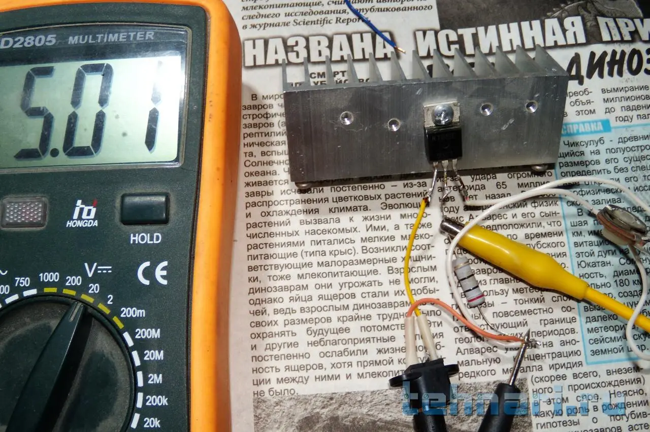

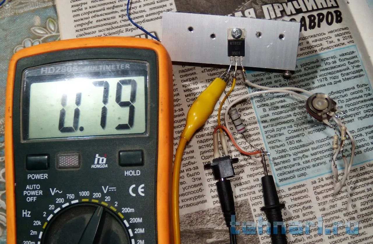

Вот ужас-то!Напряжение преобразуется в ток?

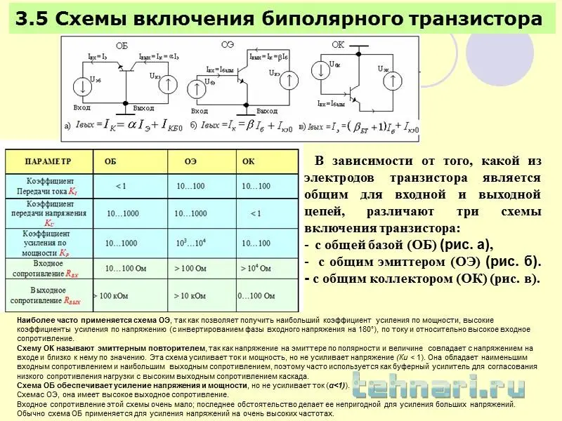

Очень странно снимаем, если в схеме ОК снимаем с коллектора. И что там можно снять, кроме напряжения источника питания?И получается что снимаем мы одина точка с эмиттера ааа вторая с коллектора???!!! Ведь схема ОК?! Как то странно снимаем?!
Точно! Так держать!А снимаем выходное с Rэ
Сразу отмечу: это самый сложный для понимания тип включения транзистора.Надо переходить к ОБ)
В цепь коллектора, выходное сопротивление схемы примерно равно сопротивлению нагрузки.Как эту картинку понимать тогда? Если я хочу схему с ОЭ то куда мне следует нагрузку воткнуть?
