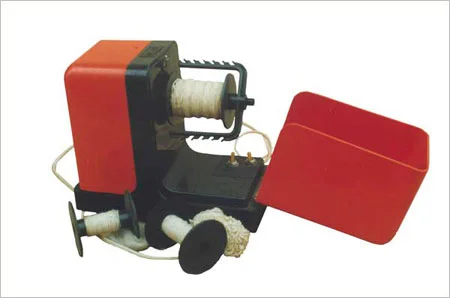

давай завтра фотки) просто щяс идея пришла, нашел новуй и старую одновременно электропрялку) думаю из нее зафигачить станочек)
Попробуй :)
во вот такая) первая в яндаксе сразу же она попалась)
