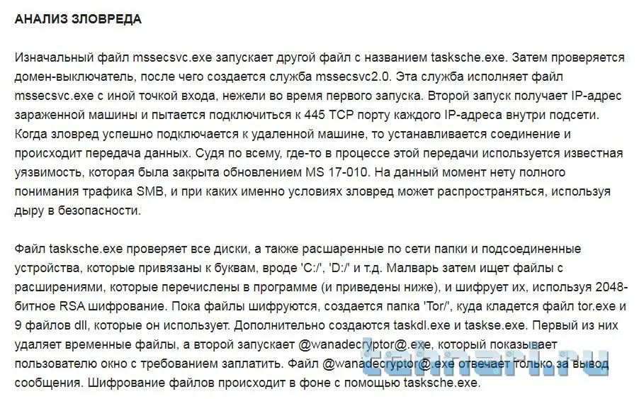

У вас WannaCry вроде завелся.

Но вам сказочно повезло. Из-за сбоя в системе у вас не смог запуститься шифровальщик.:)
Иначе последствия были бы печальны.

Может и ошибаюсь.

Ну да служба Microsoft Security Center (2.0) Service в вашем случае это фейк.
он всю инфу на компе блочит..
картинки, фотки, офисные файлы восновном. Шансы на восстановление откровенно говоря слабые. Даже если и заплатить злоумышленику
