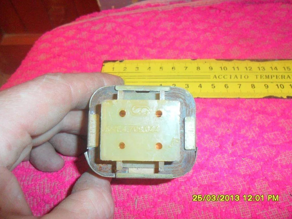

какие характеристики у трансформатора дме 4.709.044. Меня особо интересует выходное напряжение так как нужно подобратбь замену
По децимальному номеру практически невозможно узнать ничего о трансформаторе.
Только на заводе-изготовителе этого трансформатора или кто непосредственно сталкивался с именно этим трансформатором и помнит его децимальный номер.
Вот если бы вы сказали откуда этот трансформатор...

Если мне не изменяет память то это от кассетного магнитофона Весна.Тогда 18 вольт.
Именно от него! От магнитофона Весна-212
Если не ошибаюсь мощность его не превышает 20 ватт
Вторичка у него на 13 вольт
Судя по схеме, по переменке там около 10 В
Это без нагрузки, на электролите ... :)
трансформатор именно с весна-212.вышла из строя первичная обмотка.думаю заменить на другой.то с каким напряжение на выходе мне надо брать:12 или 18 вольт?
18 вольт и силой 1,5А ...18 вольт это ток холостого хода,затем при подключении напряжение просядет до 14 вольт.Под нагрузкой еще упадет.Там есть еще и батарейное питание на 9 вольт,чем хороша весна батарейки высасывает полностю, а это уже заслуга ШИМ модулятора.
