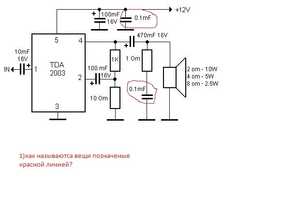

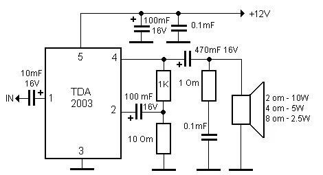

может ктото кинуть схему на етот усилитель?
я так понял етот та схема...только вот какой потужности брать резисторы?

как называетса вещь позначена красной линией?

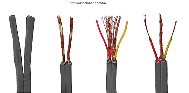

"Провод связывающий усилитель и источник сигнала должен быть качественный, экранированный! НЕЛЬЗЯ использовать не экранированные провода!"
как ето понять?
Конденсатор
как ето понять?
Экранированный провод - это провод с экраном в виде медной сетки, выглядит примерно так221254.webp
А вернее так: аудиокабель
    14.8 KB · Просмотры: 608
такой провод продаетса в радиомагазинах?
Конечно продается
можно ли взять не акум на 12вольт, а батарейки 1 на 9вольт и две АА?
ну на проверу роботает ли всё мне хватит:)

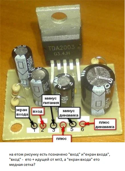

еще один вопрос на рисунку...
    39.8 KB · Просмотры: 17,038

Да, все верно

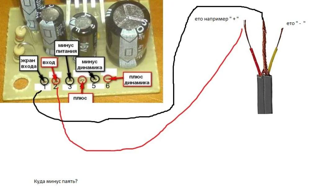

а куда деть " - " которой едет от мп3?
На экран
типо того
    41.4 KB · Просмотры: 492
Да, только экран и служит минусом
