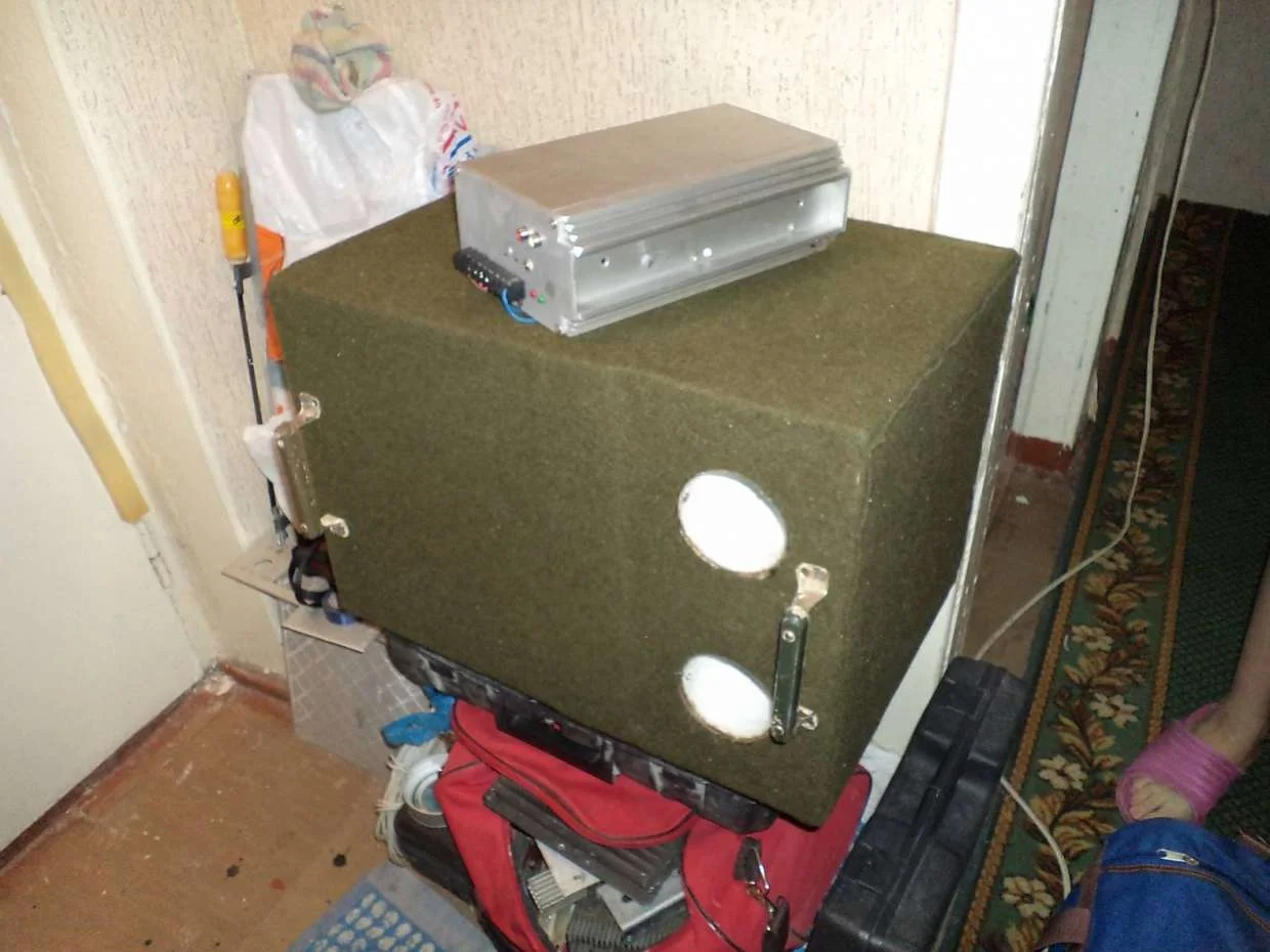

поролон на стенки, а сентипон распушеный свободно ложиться. :) в камеру где магнит у дина.
вот обтянул свой сабчик , вроде все . :tired: а вес 39 кг!

А порты покрасить бы не мешало... Или планируется подсветка? :)
ща краски нет пока , на днях возьму нитро и покрашу. а подсветку делать небуду
всеравно в багажном отсеке будет:)
