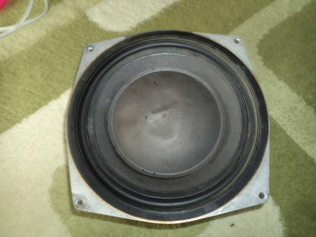

вообщем ездил сегодня на радио-рынок и поменял treefrog на 30гд-2-25 . и на днях буду делать корпус, ток теперь надо померять параметры ТС. вот пару фоток

во вот это я понимаю динамик !поздравляю, колпак будешь выпрямлять?
а смысл ему его выпрямлять? притом он собирается делать БП
я колпаки скотчем выпрямляю в считаные секунды.. :)
не скотчем не то, нужно же восстановить прочность колпака колпак сначала отклеивается а после выпрямляется и слегка пропитывается эпоксидной смолой изнутри.и приклеивается на место,хотя это делать не обязательно.
ну да особенно для пластиковых колпаков

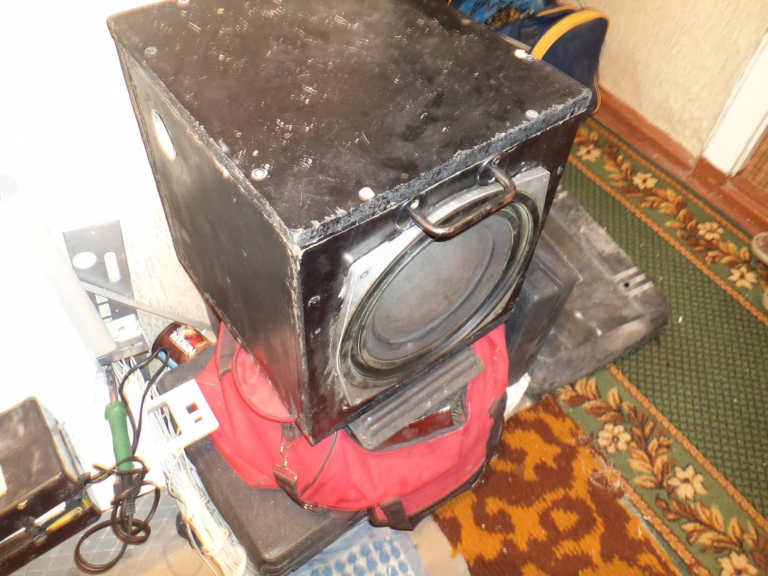

вообщем я нашол материал( фанеру , ДСП) и решился городить
БП 4 го порядка на 30-2-25 !!!!!!!!!!!!! ну мучался с подбором обьемов ( и корпуса ) часа 4 точноtehno003 (а все потому што я чот не могу снять параметры ТС с этого дина ,точнее у меня не получается или просто неумею ХЗ) . ну вот фото , еще не обшивал (пока нечем) ФИ сделал
с коробки ( с упаковки ) коньяка tehno001
а долбыт !!! давление создает прилычное ( сам не ожыдал) так это в комнате 4*7 а в салоне авто будет ну просто пипецtehnoyxi

наполнителя не жалей, и камеру в которой ФИ обклей ватином (1-2см толщиной) на стенку что напротив дина смело можно ватин в 2 слоя. порты нужно жесткие, и, идеально отшлифованные края, иначе замучают горбыли по частотам). :)
внутри обшил паролоном 2 см , а ФИ как зачишю нолевкой чуть позже)))))))))
