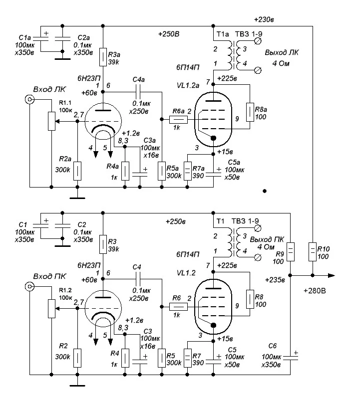

Остановитесь на самом простом варианте, на 6Н..П и 6П14П, схема отработана, много раз повторялась и легко запускается.
Ну вот, например, плюс ещё блок питания к ней

ТСШ-170 вполне подходит для вашей цели, нужен ещё ТВЗ
ТСШ-170 пойдет на выходник 50вт и больше.Примеров куча на Аудиопорталеtehnoyxi
