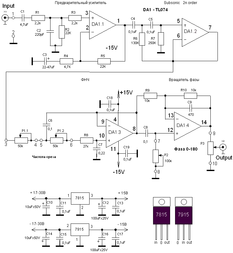

Какой фильтр лучше для сабвуфера?
я вот такой себе собрал ,правда он без сумматора но если нужна будет схема то дам
    17.7 KB · Просмотры: 434
Не пинайте за такой глупый вопрос. Где нужно ставить фильтр? До усилителя или после? И в чем разница активного фильтра от пассивного?
активный фильтр питаеться энергией отдельного блока питания, пассивный-ему не нужен блок питания то бишь ставиться в разрыв провода к колонке.
Тогда наверно для меня будет лучше пассивный фильтр. А начиная с какой частоты лучше сделать фильтр для саба?
Срезать все, что выше 200-250Гц (в зависимомти от динамика), все что ниже - твое.

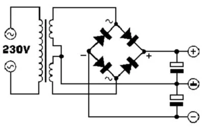

Подскажите по поводу питания. Нашел трансформатор. Нашел его характеристики. Там написано вх. U 220В вых.U 27В и номинальный ток 1А. Как мне из такого трансформатора сделать источник питания для усилителя. Я знаю что 1А маловато для усилка, но другого пока нет. Хочу на этом просто пока разобраться и сделать.
Я примерно представляю что нужно выпрямить ток и его стабилизировать, но как это сделать на практике не представляю. Подскажите плз...
Еще вопрос по поводу компьютерного БП, можно ли его ток преобразовать пригодный для усилка на tda 2050. Может можно какую нить микруху для этого приспособить?
чтоб выпрямить ток-нужен диодный мост а чтобы сгладить-конденсаоры емкости от 15тыщ микрофорад.
27 вольт - много, после выпрямления выйдет 38 вольт
А как это расчитываеться, сколько выйдет после выпрямления? Можно ли схемку какую нибудь для выпрмления и стабилизации тока..
А про компютерный БП, можно ли его ток как то преобразовать?
Стабилизация не нужна. А вычислить - напряжение умножить на корень из 2.

А у меня на трансформаторе 2 выхода, а у вас на схеме 3
