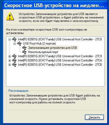

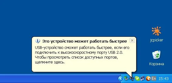

У меня сейчас всякий раз, когда вставляю флэшку, выскакивает информационное окно типа "Ваш USB будет работать быстрее ..." и т.д. Раздражает. А так мне по барабану. Можно на той материнке это решить или ещё как?

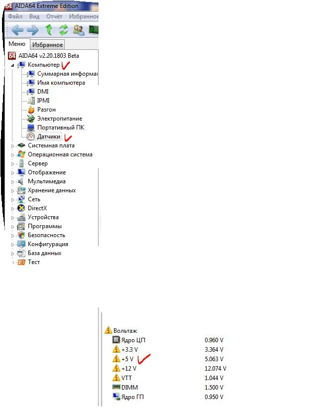

Вот эта утилитаDownloads | AIDA64 установлена в системе если нет , то установите и посмотрите показание датчиков а конкретно напряжение по линии 5V . А сообщение выскакивает , при установке в любой порт USB или в какой то конкретно .
В любой. Что на задней панели, что на передней. Вот что выскакивает:
А это сама инфа:

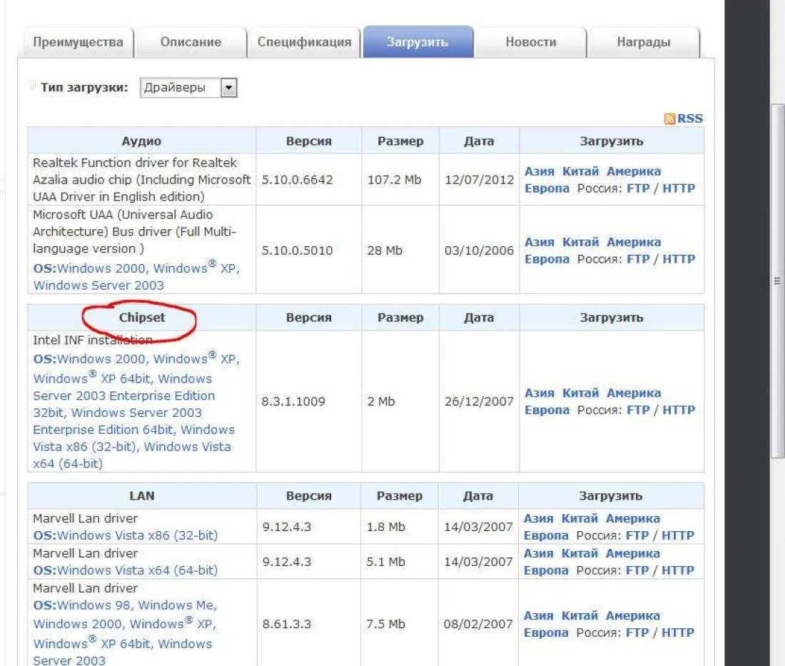

Ничего не изменилось с обновлением драйвера.
Установить-то установил, - а где что там смотреть по линии 5V - так и не разобрался.
Запустите утилиту , в главном окне ЛКМ по строке компьютер и ниже по строке датчики и выложите скрин < вольтаж > здесь .

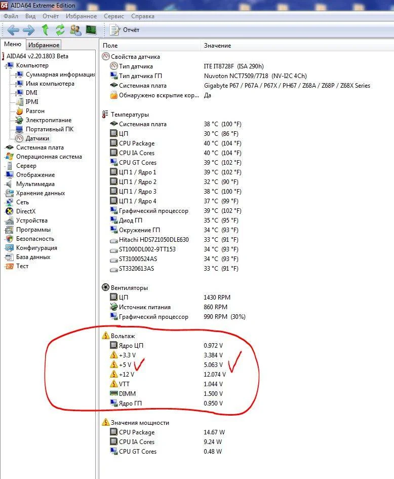

    83 KB · Просмотры: 96
Вот оно, думаю:
