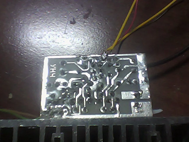

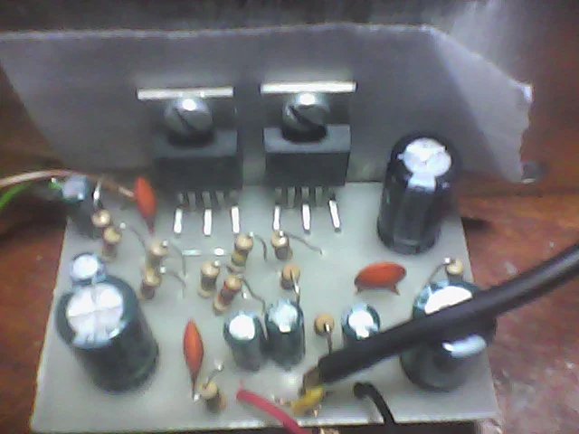

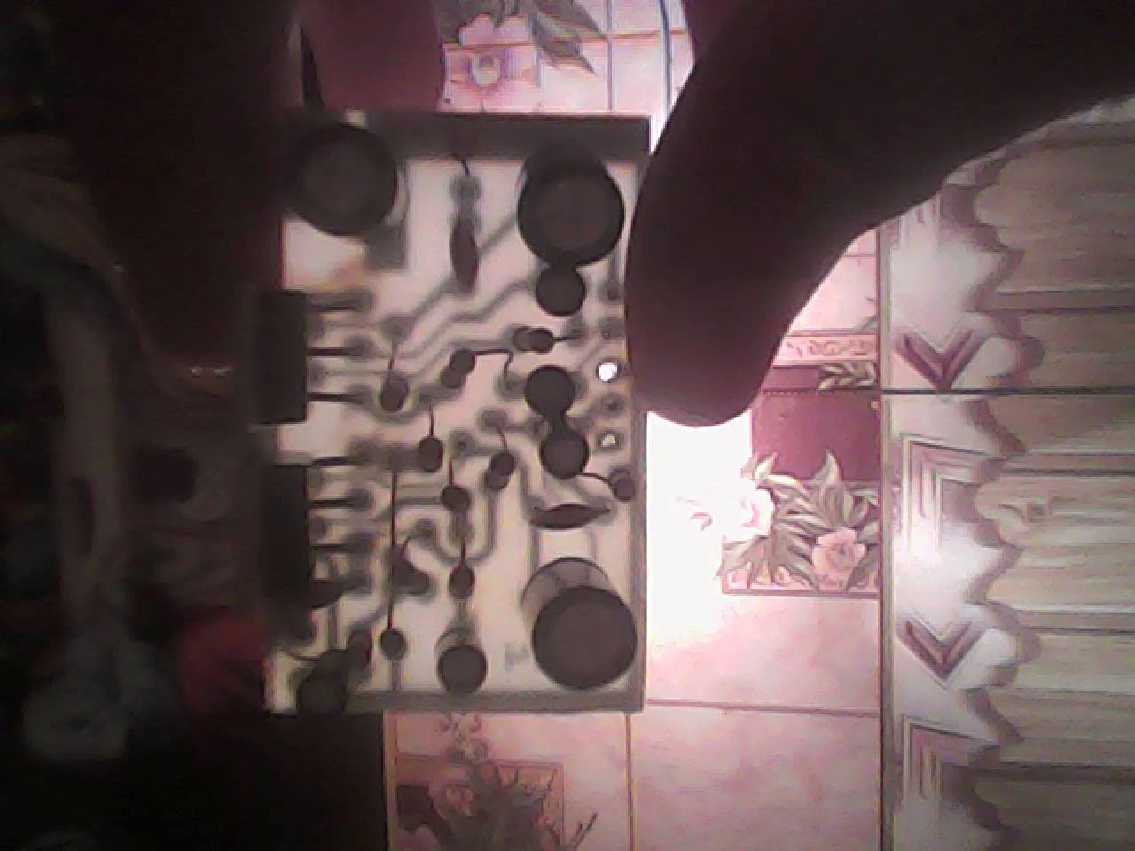

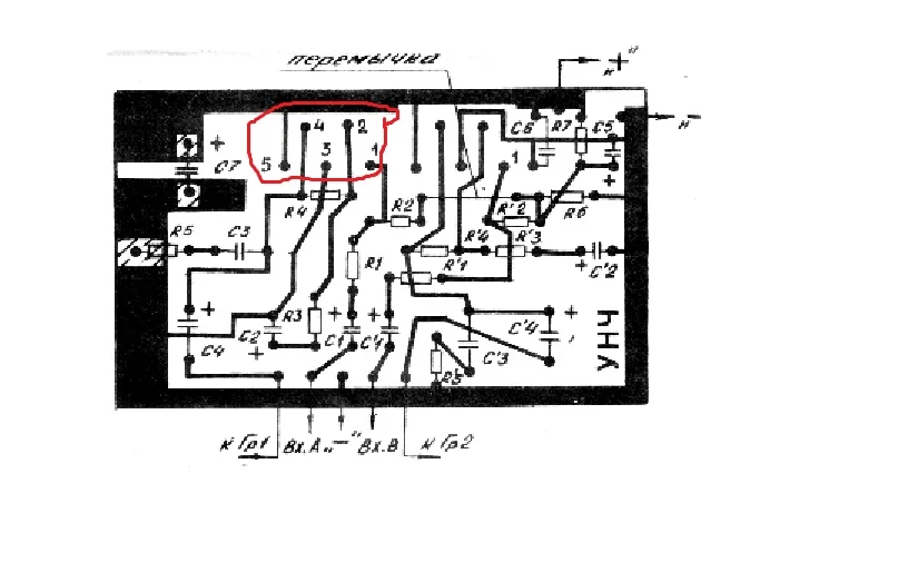

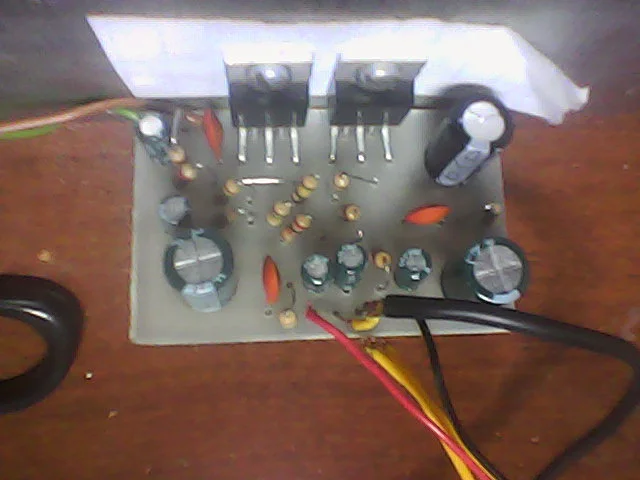

Хрип в УНЧ 2х15 Вт на TDA2030AL

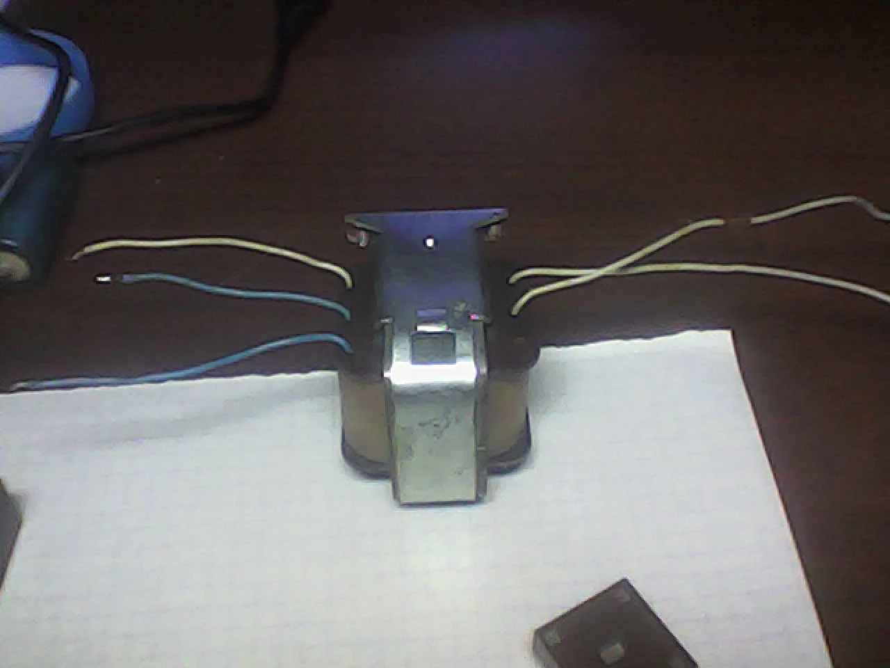

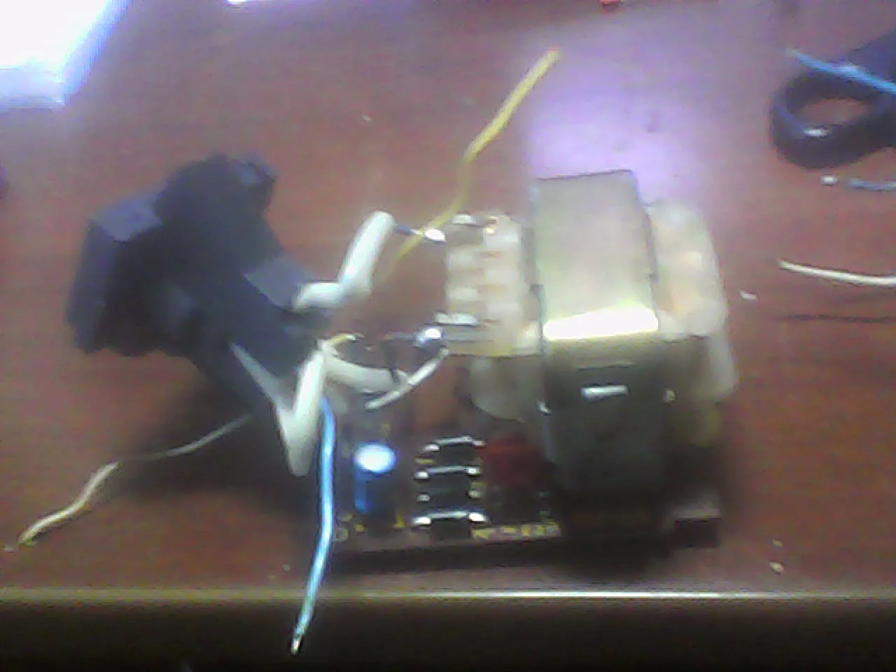

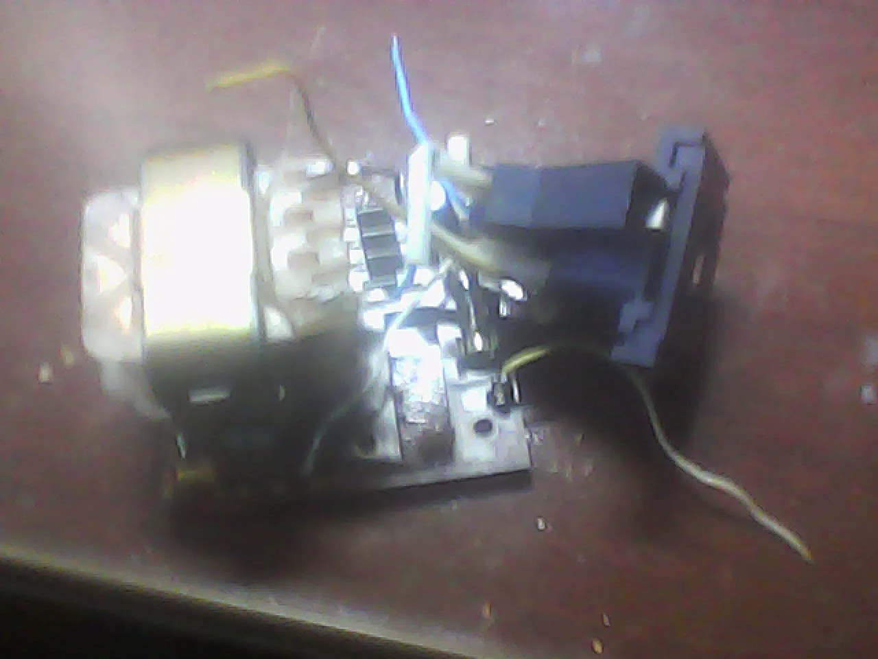

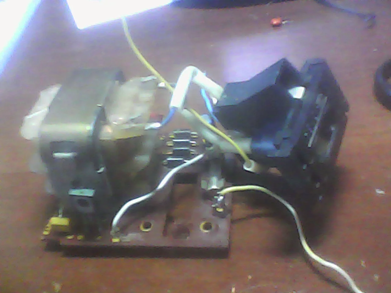

есть диоды ,но не уверен что они пойдут ,просто этот транс вемсете с диодным мостом достался за игру )
нужен транс 2х12В и 0,8-1А для 2030 это самое нормально :)
ясно, спасибо
Пойдут. Только сильно близко их не размещай - чтобы воздух циркулировал хоть как то между ними. Греются они - это да. Особенно хорошо заметно нагрев при тесном их размещении. Расстояния между диодами в 2-3мм хватит вполне, как вариант - расположить их квадратом. Так и паять фильтр можно вообще на весу сразу к диодам - на плату будет идти уже чистый, относительно конечно, ток. Мощность они проводят до 50вт - так что в твоем случае они здорово выигрывают на фоне кц даже в двухполярном включении.
Ребят, усиль полностью перебрал, ничего плохого не нашел, кром того что в наборе были высохшие кондеры заменил на другие и поменял провод, все работает как часики
