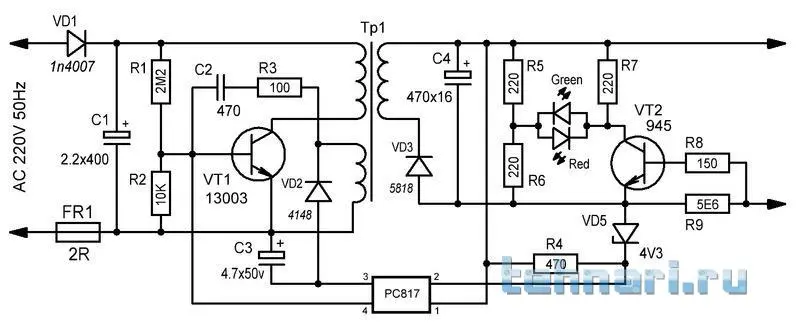

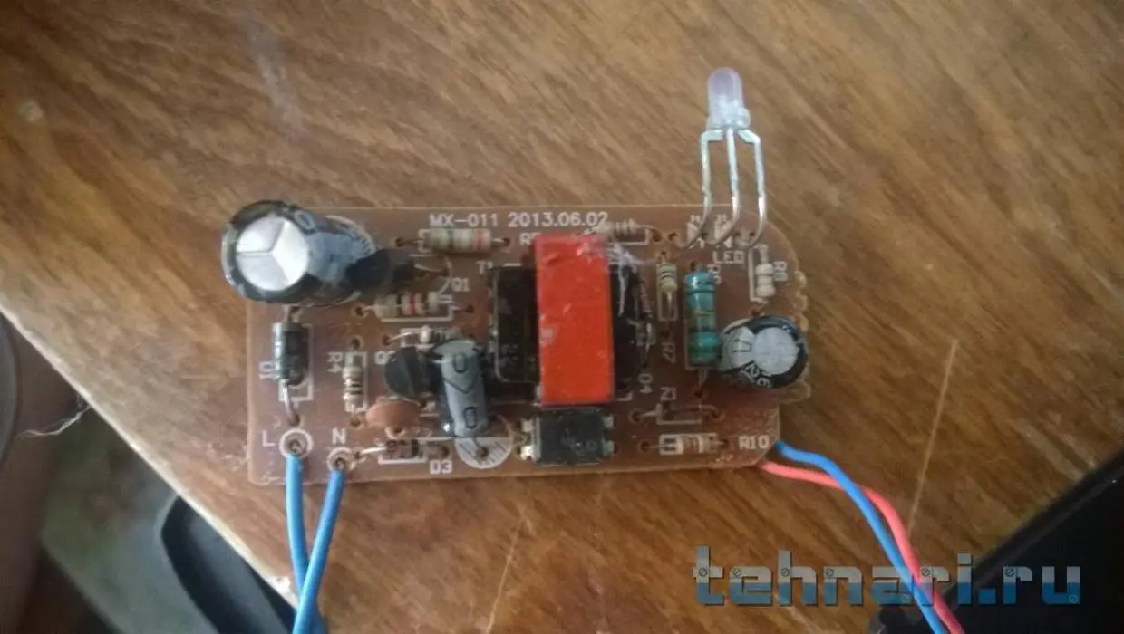

Здравствуйте.Интересует следующее , вот имеется зарядное устройство (фото прилагается) для фонарика , а в фонарике стоит аккумулятор 18650. Когда заряжаю , то получается с зарядного ток идет прямиком на батарею. Убивает ли такое зарядное аккумулятор ? Схемка у зарядного примитивная какая то , вот и задумался .
Вот фото схемы
Странно, а как должен идти ток на батарею? На кривую? Или в обход?. Откройте любой зарядник (импульсный) для сотового телефона и сравните с вашим. Практически будет один в один, за изменением размеров и кол-ва деталей.

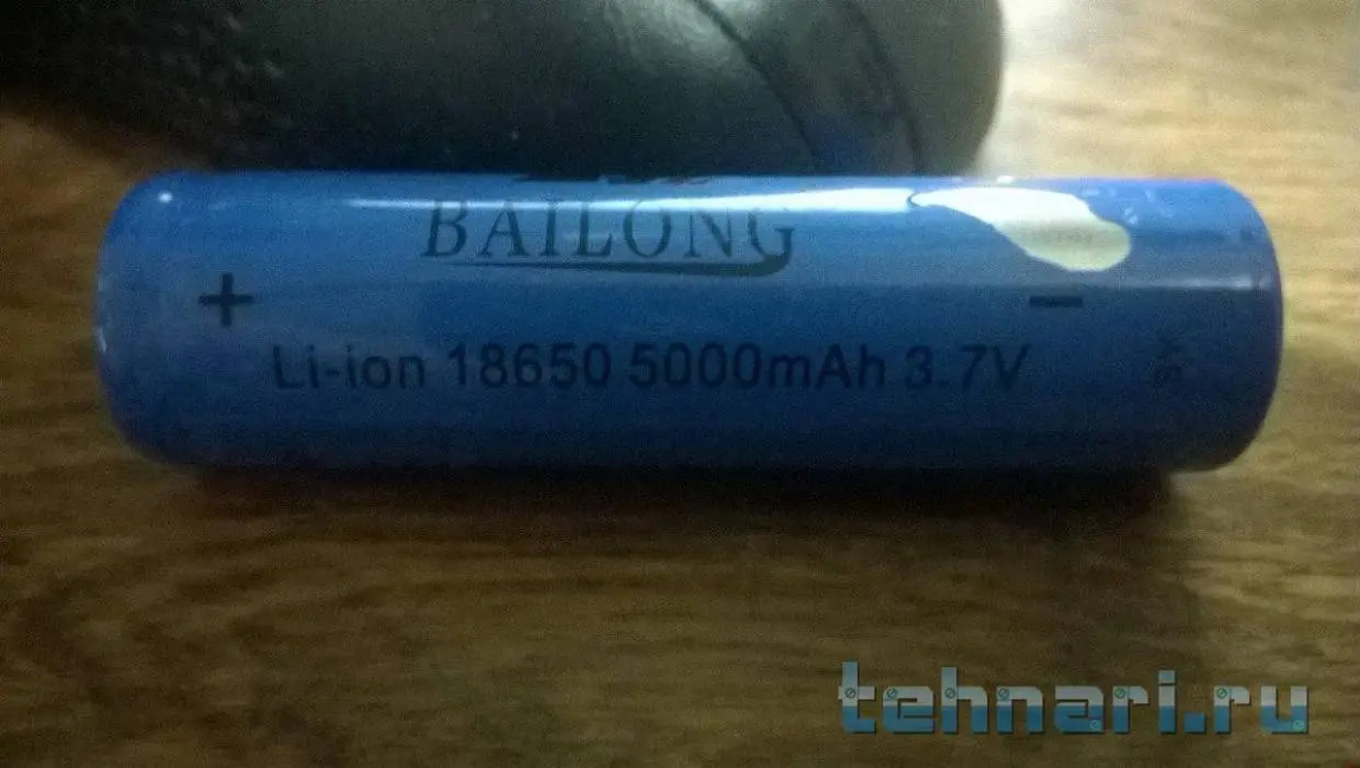

Это смотря какой аккумулятор.
Если NiMn, то вполне пойдет и такая.
Если литиевый, то должен стоять чарджер - специализированная ИМС.
Выкладывайте фото аккумулятора с видимой маркировкой.
Ждем-с..

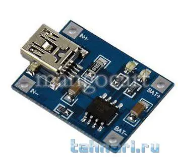

Вот батарейка. Вот такое зарядное нашел на алиэкспресс , подойдет ли ?

Невозможно сказать.. Нет характеристик ни по току, ни по напряжению.И что, прямо после выпрямления к аккумулятору? Очень маловероятно.
TK0458 название микросхемы. На прямую 100% идет.

Вот близкая к вашей схема.
И где здесь на прямую идет ток?. Все как положено- гальваническая развязка с сетью присутствует. Вот только отключения батареи вроде нет, но двухцветная индикация режима заряда должна работать.

В твоей схеме функцию ограничения тока выполняет резистор R9, который больше всех по размеру, отключения по окончании заряда в этой схеме нет.

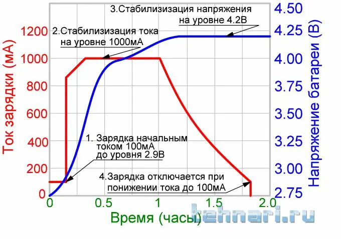

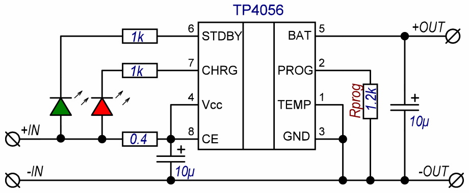

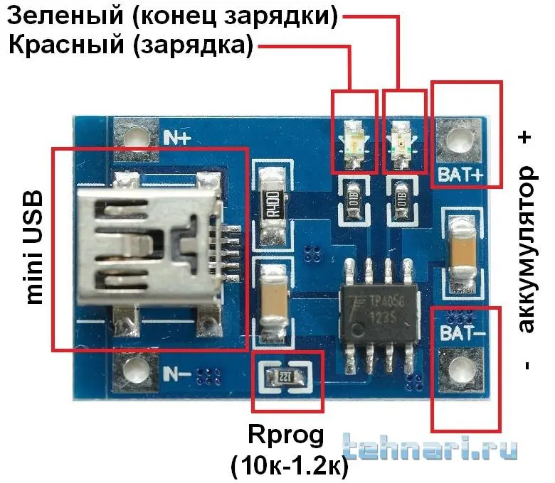

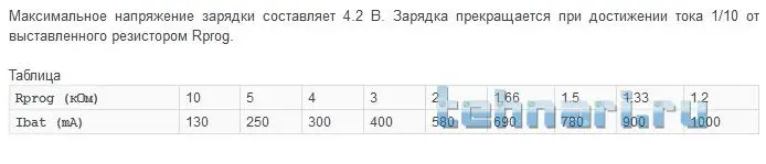

Это ЗУ собрано на TP4056 для литий-ионных аккумуляторов с контролем тока/напряжения. Питание от USB порта или от внешнего напряжения 4 - 8 В. Зарядный ток программируется резистором Rпрог в пределах до 1000мА.
    25.2 KB · Просмотры: 2,433
    54.2 KB · Просмотры: 1,327
    9.5 KB · Просмотры: 218
    35.8 KB · Просмотры: 277
Современные телефонные "зарядники" это обычные блоки питания на 5в с разными выходными токами, а само зарядное устройство собрано в телефоне.
