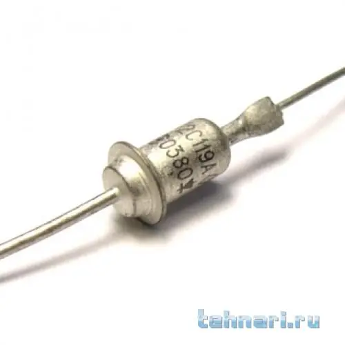

Эти простые способы предполагают понижение напряжения за счёт рассеивания немалой тепловой энергии на элементе, который будет располагаться либо внутри корпуса, либо вне. В первом случае имеют место быть проблемы с охлаждением, во втором - неудобство. Неужели есть такая необходимость мучить этот зарядник на 6,7V, если полно копеечных зарядников на более низкие напряжения? Даже если взять 5-вольтовый USB зарядник, понизить до 4-4,5V будет проще, чем понижать с 6,7V, а может и вообще не понадобится.
Хотелось бы посмотреть как к КС119 прилепится радиатор. :tehnari_ru_203:
Под такой корпус стабилитрона я высверливал отверстие в толстой алюминиевой пластине, чтобы входил плотно, смазывал термопастой и вставлял в отверстие. Один с небольшим радиатором где-то завалялся, найду - зафотаю.
