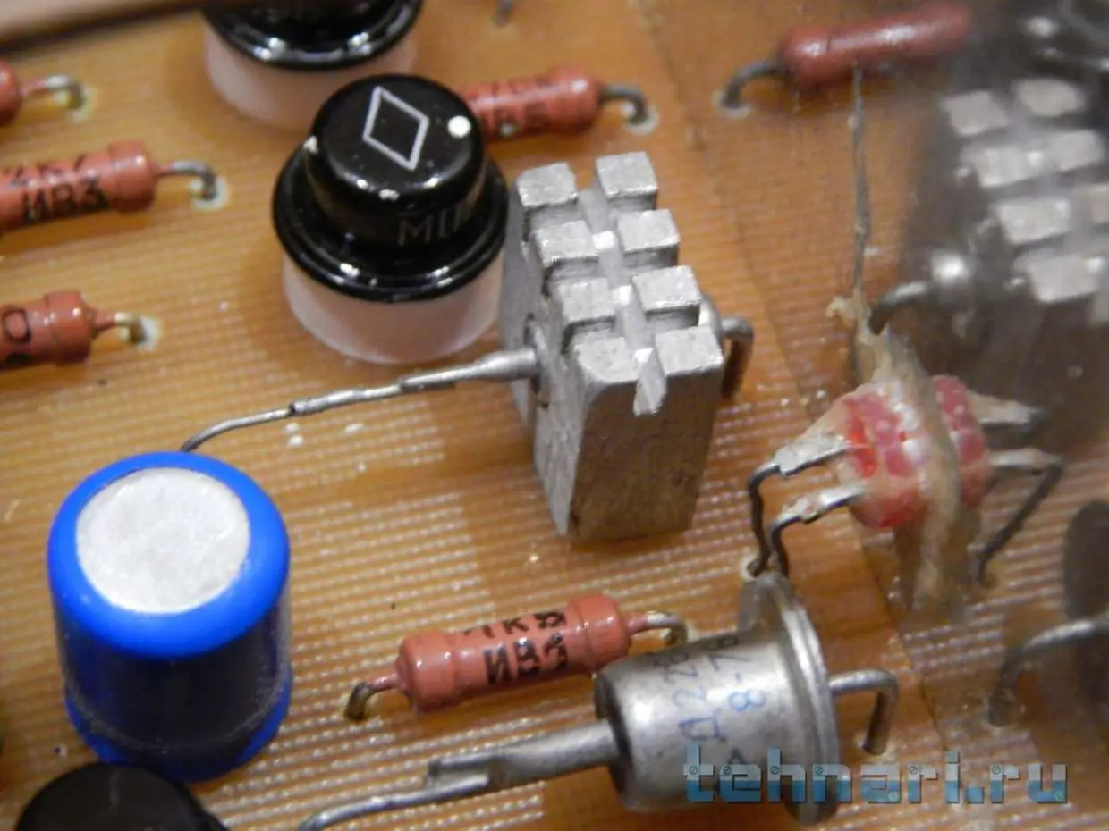

Хотелось бы посмотреть как к КС119 прилепится радиатор. :tehnari_ru_203:
Под такой корпус стабилитрона я высверливал отверстие в толстой алюминиевой пластине, чтобы входил плотно, смазывал термопастой и вставлял в отверстие. Один с небольшим радиатором где-то завалялся, найду - зафотаю.

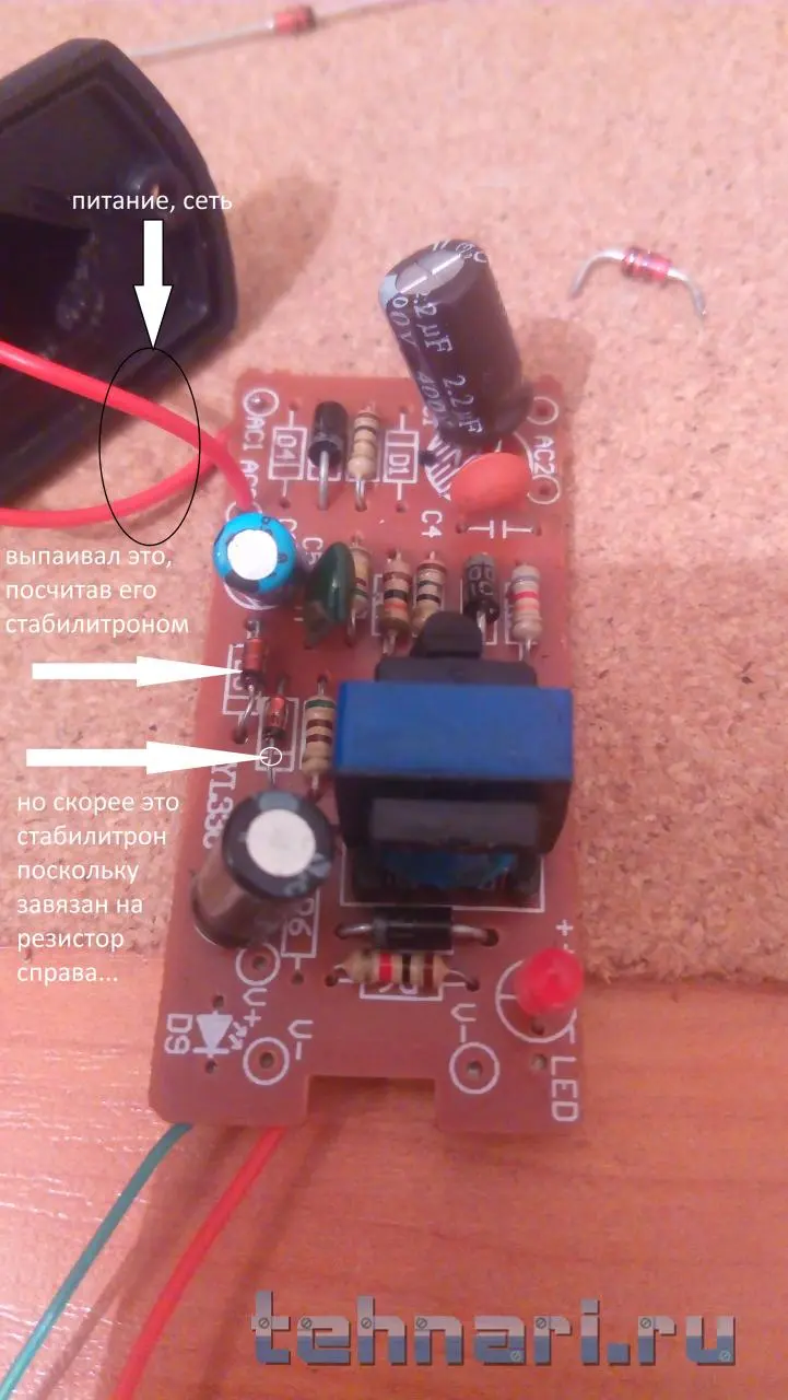

ща сброщу, к тому же зарядка слегка приболела... И тут два варианта либо я диод со стабилитроном перепутал, или всёж нужно было ставить резистор с большим сопротивлением, но резистора один фиг не было...
Оказалось, стабилитрон с радиатором уже пристроен.

как и обещал моя жертва... Теперь с новой просьбой как искать кого я мог убить" (читай спалить), зарядка теперь естественно вообще признаков жизни не подаёт, я так понимаю и синий кондёр нужно менять... Он был завязан на деталь которую я выпаивал...

А с обратной стороны плату можно ? и что написано на том, что стояло и на том ,который поставили.

так то что стояло-нечитабельно... Единственное есть чёрная полоса по середине... Ставил С8V2PH- само собой проработал он не более 3х -5 секунд. Далее выпаял покойника (проверил) и поставил на место то что и было... Надеясь на авось... Авось не сработал.
А вот теперь эта зарядка пойдёт в утиль. И все изыскания на этом закончены.
ну не должен был трансформатор сгореть... Остальное ерунда. А изыскания только начинаются...)
С8V2PH стабилитрон 8 В , могли спалить транзистор , проверяйте его.
да транзистор -мёртв... теперь бы ещё маркировку разобрать... Маркировка в две строки на первой (1?)300(1?) на второй точка С и то ли 6Н то ли 01...
MJE13001 , ставить лучше выше 13002,13003.
