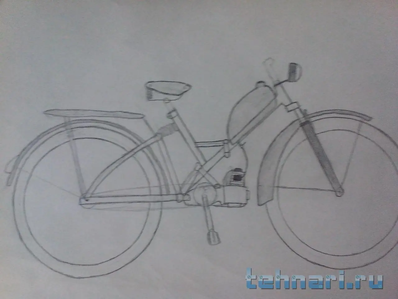

Знатно меня плющит и таращит.
    32.5 KB · Просмотры: 167
Я не художник,но в последнее время тянет все свои идеи и проеты изобразить карандашом.
