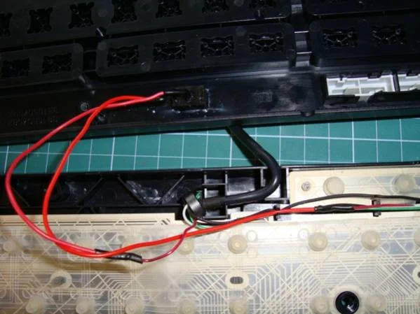

Сделал...
Клавиатура работает... даже, если выключен переключатель...
Может такое быть? Или переключатель просто сломаный(не выключает)...
попробуй с другим проверить, у тебя вроде все правильно отключено и переподключено.
возможно.(+ проверь что пайка не замыкает,и на контактах кнопки, тоже)
Попробую завтра без переключателя...

Попробовал я разорвать провод...
Выяснил, что это выключатель сломанный у меня... :(
