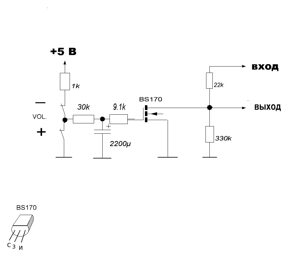

Нашел в сети такую схему, но так как живу в поселке то транзисторы у нас не продают! Так вот хотелось бы узнать каким транзистором можно заменить bs170? Вот схема на всякий пожарный:
За ранее благодарю! :)
Да любым маломощным полевиком, тот же КП305... Только девайс этот не более чем тренировочная работа для начинающего радиолюбителя... В общем толку мало от него. :)
Джентльмены, полностью присоединяюсь к вышесказанному! Схема полный АЦТОЙ !!!!
Почему же "полный АЦТОЙ"? :) Не работает что ли? Или искажения вносит? :)
Очень большие искажения вносит
Работает, (хрен пойми как, но вроде работает :D)
Искажения вносит. не переживай, это она делает на славу. :D
Если хочешь кнопочное управление то купи (через интернет, либо поищи горелые современные приёмники, центры, кинотеатры и т.д. в общем то где звук управляется кнопками) что то типа LC7530 KA2250 LM1972 TDA1524A LM1036 MAX5486 К174ХА54(53) и будет тебе счастье :)
