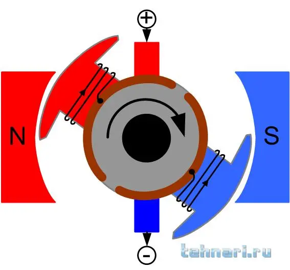

Само собой все на усмотрение, но зачем вообще тогда засорять мою тему своими сообщениями? Мне что либо рассказали про двигатели с возбуждающей обмоткой, которой в моем двигателя, как я уже писал, нет. Вы же сказали что момент зависит от силы магнитов и само собой в моем двигателе она константа, тогда почему у этого двигателя крутящий момент подстраивается под приложенную нагрузку(читайте - растет)? Как я сам писал там повышается ток и из за этого увеличивается сила лоренца действующая на обмотку и следовательно момент силы. Но, я повторю вопрос, почему ток то вечно не может расти и следовательно выдавать бесконечный момент? В какой то момент он все же остановится ведь.

Вот после этих слов,вообще прошу не писать больше в данную тему и удалить её. Не существует ДПТ без обмотки возбуждения... Если у вас постоянные магниты, то в любом случае обмотка возбуждения должна быть, а вот якорной обмотки нет... смысл дальнейшей беседы???
При повышении нагрузки на валу падает скорость вращения, за счет чего уменьшается наводимая в обмотках якоря противоЭДС, соответственно на обмотку якоря воздействует бОльшее напряжение, значит увеличивается ток в обмотке и соответственно крутящий момент на валу.
Да потому что ничего бесконечного не бывает! Можно натеоретизировать идеальный БП, обмотки с нулевым омическим сопротивлением и тд, и теоретически досчитаться до бесконечно огромного момента на валу двигателя, но как это поможет в реальной жизни?

Спасибо вам именно это я и хотел услышать! Как я понял ток ограничивает активное сопротивление обмотки?

Чем вообще определяется этот максимум почему он не повышает ток вечно? Если учесть что у нас идеальный блок питания, конечно.
Максимум ограничивается магнитными силами магнитопровода системы ротор- статор. Поскольку напряжённость магнитного поля не может быть бесконечно большой, сопротивление обмоток не могут быть бесконечно малыми, а напряжение питания- бесконечно большим, то рано или поздно, приходит конец росту. Если вы сумеете нарушить это правило, хотя бы в ОДНОЙ характеристике, вам грозит Нобелевская премия. Учтите, что сверхпроводимость невозможна при сильных магнитных полях. Здесь уже поляна затоптана до вас.
