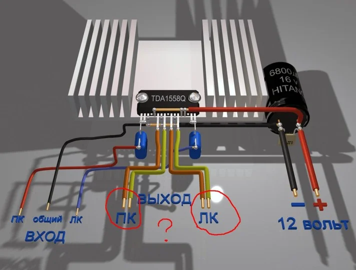

Опять проблема) на колонках две клеммы, они подписаны, одна + , другая - .
а на рисунке и на схеме не показано какой из проводов + и - . помогите разобраться плз
    32.1 KB · Просмотры: 2,580
красный плюс,желтый минус

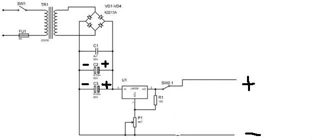

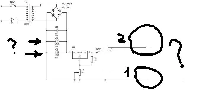

начал собирать БП для усилка и возникли еще вопросы.
какой из проводов на выходе + , Первый или второй?. И как ставить электролиты. там вроде бы обозначено но я не знаю что это + или -???
    11.7 KB · Просмотры: 93
Диодный мост тебе подсказка - второй плюс. электролиты - левая обкладка по схеме должна быть минус.
с электролитами немного не понял .то есть вот так?
    6.8 KB · Просмотры: 4,961
СПАСИБО!))
