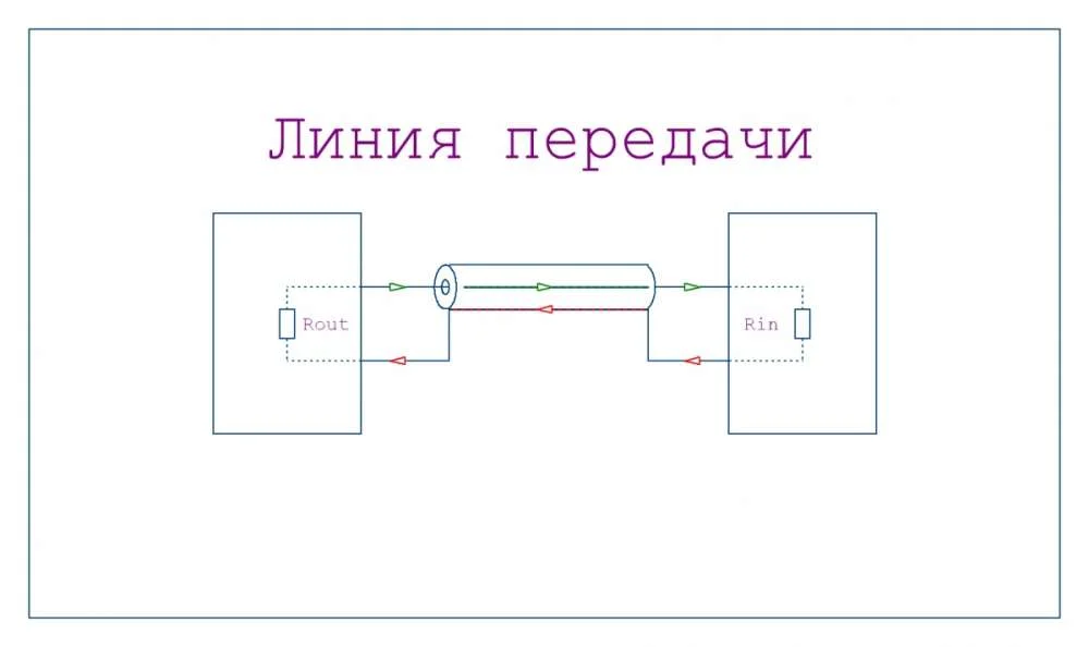

Первое изображение - линия передачи:
Как всем нам известно еще из школьного курса физики, ток может протекать только в замкнутой цепи. Источник сигнала, отдавая ток приемнику по сигнальному пути, всегда имеет еще один путь - путь возвратного сигнала (возвратного тока). Для упрощения изложения, я обозначил на изображении сигнальный путь зелеными стрелочками, а возвратный - красными. Естественно, это условно, поскольку переменный ток изменяет вектор направления. В хорошо организованной линии передачи путь возвратного тока имеет чистое и кратчайшее соединение.

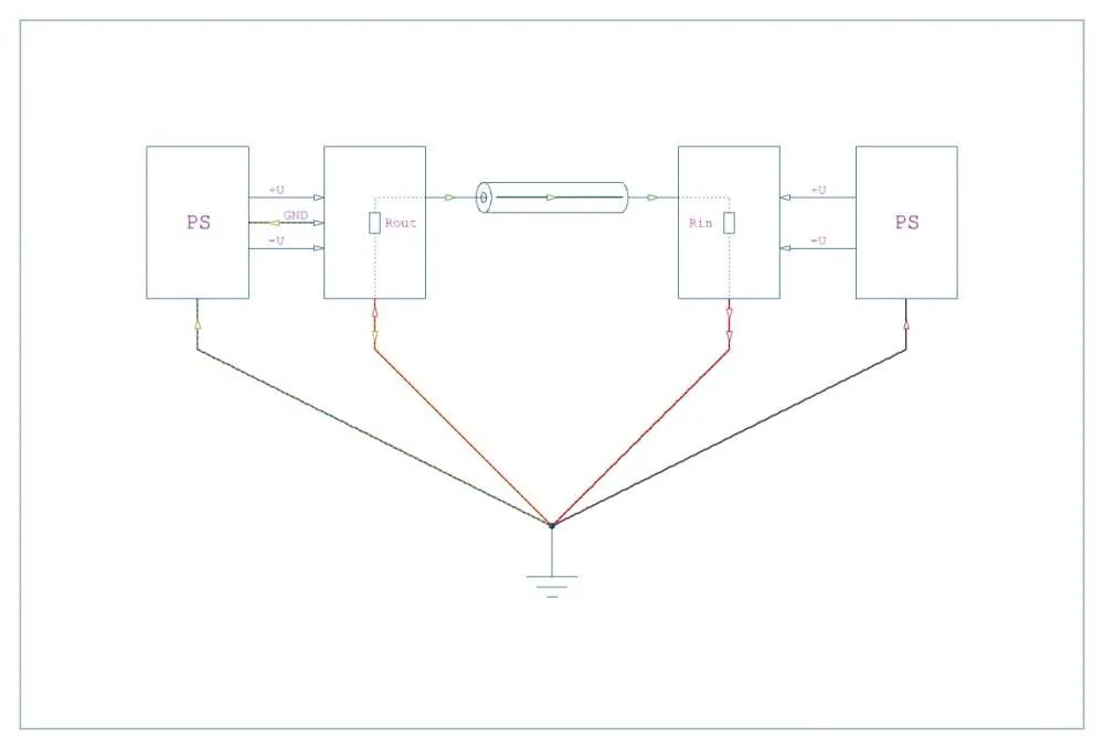

Второе изображение - схема соединений, выполненная с ошибками:
Частый случай - выполнение линии передачи от источника к приемнику через так называемое соединение "звездой". Предположим, что сигнал передается от предусилителя к усилителю мощности. Оба узла имеют раздельные источники питания. Для предусилителя я специально показал дублирующее соединение GND. Здесь сигнальный возвратный путь тока (показан красными стрелочками) от УМ к ПУ проходит длинный путь через общую точку. Но по этому же пути проходят и возвратные пути источников питания. В случае с ПУ, для которого выполнено дублирующее соединение GND, существуют два возвратных пути (показаны золотистыми стрелочками). Самое страшное в этом примере - смешивание пути возвратного тока от УМ к ПУ с путем возвратного тока от УМ к источнику питания (показан коричневыми стрелочками), поскольку возвратный путь тока УМ - сильноточный. Это является причиной модуляции сигналов.

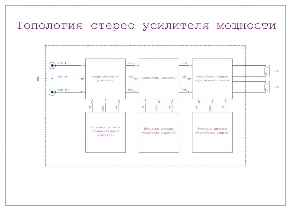

Как выполнять соединения. Усилитель мощности по схеме стерео:
При использовании общего источника питания для обоих каналов усиления, плата УМ может быть только общей. Любые попытки разделения приведут к возникновению контура GND. Это же касается и ПУ и устройства защиты АС. Обратите внимание, как я обозначил подключение АС. Для них источником сигнала является УМ, следовательно путь возвратного тока должен быть выполнен к УМ (в данном случае - к устройству защиты). Соединение с корпусом производится только на входных клеммах (RCA), больше нигде.

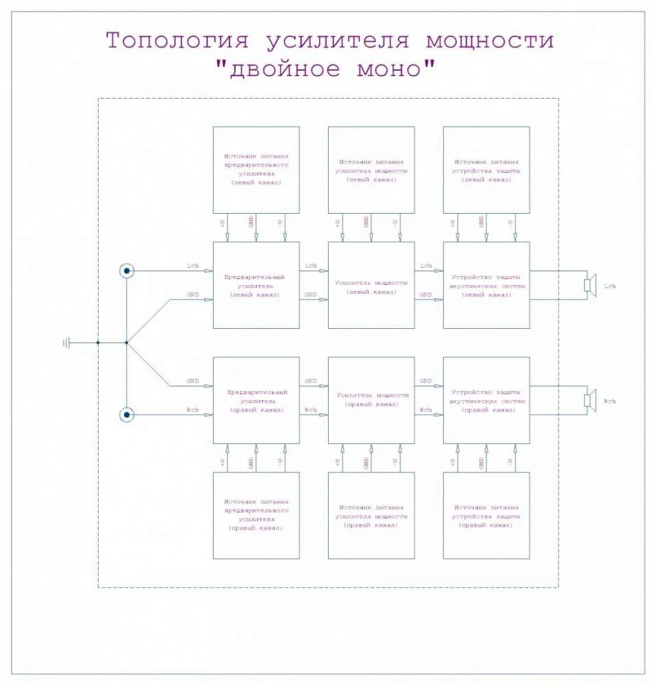

Усилитель мощности по схеме "двойное моно":
Здесь справедливы все замечания, указанные выше, за исключением раздельных плат.
Всегда анализируйте путь возвратного тока. Старайтесь выполнить его кратчайшим и чистым. Конечно, для этого необходимо и трассировку плат продумывать очень тщательно, но это уже отдельный разговор.
