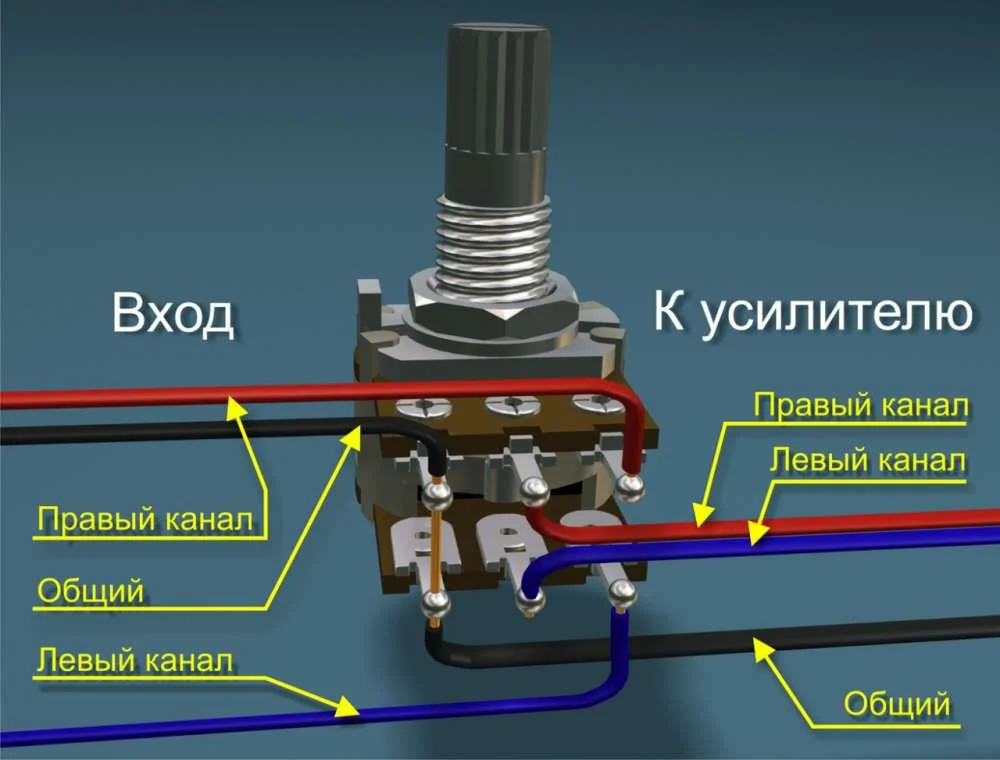

собрал все до конца (правда еще радиаторов нету, проверял все оперативно). включил музыку, и начались какието перебои, во первых сильный фон, подергал за провода, и началось: то фон пропадет, то опять начнется, то музыку слышно отчетливо хорошо, то снова все пропадет, то что-то пердит, то шумит. И еще переменником 20ком не получалось полностью убавить звук. Потом я додумался что спаял фигово провод, перепаял и заменил переменник на 50 ком. Провод спаял нормально, проверял прозвонкой. Подключил и слышно только фон. Прозвонил переменник и он оказался неисправным. Затем убрал переменник вообще и попробовал припаять напрямую. Подключил и музыку слышно очень тихо, а в колонках шум. Подскажите пож. чо делать чтобы все норм работало???
Без переменника лучше усилитель не подключать, я тебе настоятельно рекомендую поставить нормальный спаренный переменник 50-100 кОм на вход!
а если я переменник поставлю то все норм будет?
Может ты его неправильно подключил . сейчас скину ссылку как правильно его подключать
Вот схема подключения. И ещё- все сигнальные провода, то есть, которые идут от источника звукового сигнала к переменнику, и от переменника к микросхеме, ОБЯЗАТЕЛЬНо должны быть экранираваными, может из-за этого и наводки у тебя

это я правильно подключил. а вот экрана нет)
Тогда меняй обязательно все входные провода на экранированые, то есть с оплёткой.
