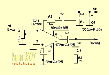

а поделитесь схемкой простенького усилителя (можно моно) со входом 1,5 вольт (питание 4х1,5 вольт, то есть 4 батарейки) хочу на мп3шник мини колонку сделать ^_^
ну примерно вот такой...
вообще пошукайте на Ссылка удалена или ему подобный сайт погуглите,там много чего интересного можно найти..
    6.2 KB · Просмотры: 2,526

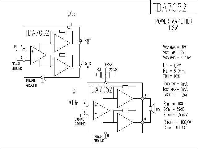

Можно аналоги LM386-4 ?пускай с другой распиновкой с этим разберусь!микросхема с питанием 3-6в максимум, на 1 ватт выходной мощности! ТDA7052 уже рассматривалась(дело в том что выбор в магазине ограниченый)(для замены в детском синтезаторе)заранее благодарен!
