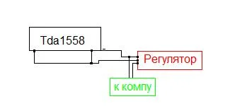

Нет я хочу поставить не сдвоенный, но переменный объединить каналы на усилителе чтоб регулировать одним

Ну я про это и говорю!!! Одинарным ты не сможешь регулировать оба канала!!!
Если ты объединишь каналы то у тебя усилок станет не стерео, а монофоническим! Пропадет эффект СТЕРЕО!!
Тебе нужно купить: Сдвоенный переменный резистор сопротивлением или 50 или 100ком!!!

Вот так можно?

Если ты вот так объединишь оба канала в один, то у тебя получится МОНОФОНИЧЕСКОЕ ЗВУЧАНИЕ, то есть у тебя пропадет эффект объемного звучания!

Бери на 100ком.
