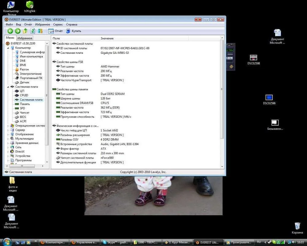

от себя напишу что после замены видео - проверьте что материнка не контачить с корпусом + проверьте мамку на вздутые конденсаторы..
вот фотка.

материнка
Системная плата Gigabyte GA-M56S-S3
процессор
Тип ЦП DualCore AMD Athlon 64 X2, 2500 MHz (12.5 x 200) 4800+
видюха
Тип видеопроцессора GeForce GTS 450
оперативка
ддр2 пс6400 2 гига
винчестер wd 500гб
бп 450 ватт
если что непонятно пишите напишу.
видюха не контачит негде конденсаторы вроде все целы не вздутые..
Саша - я написал про материнскую плату для проверки - а не видео карту :)
материнки? а где она на эвересте
