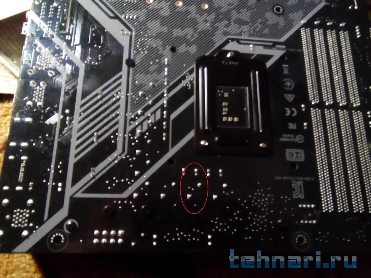

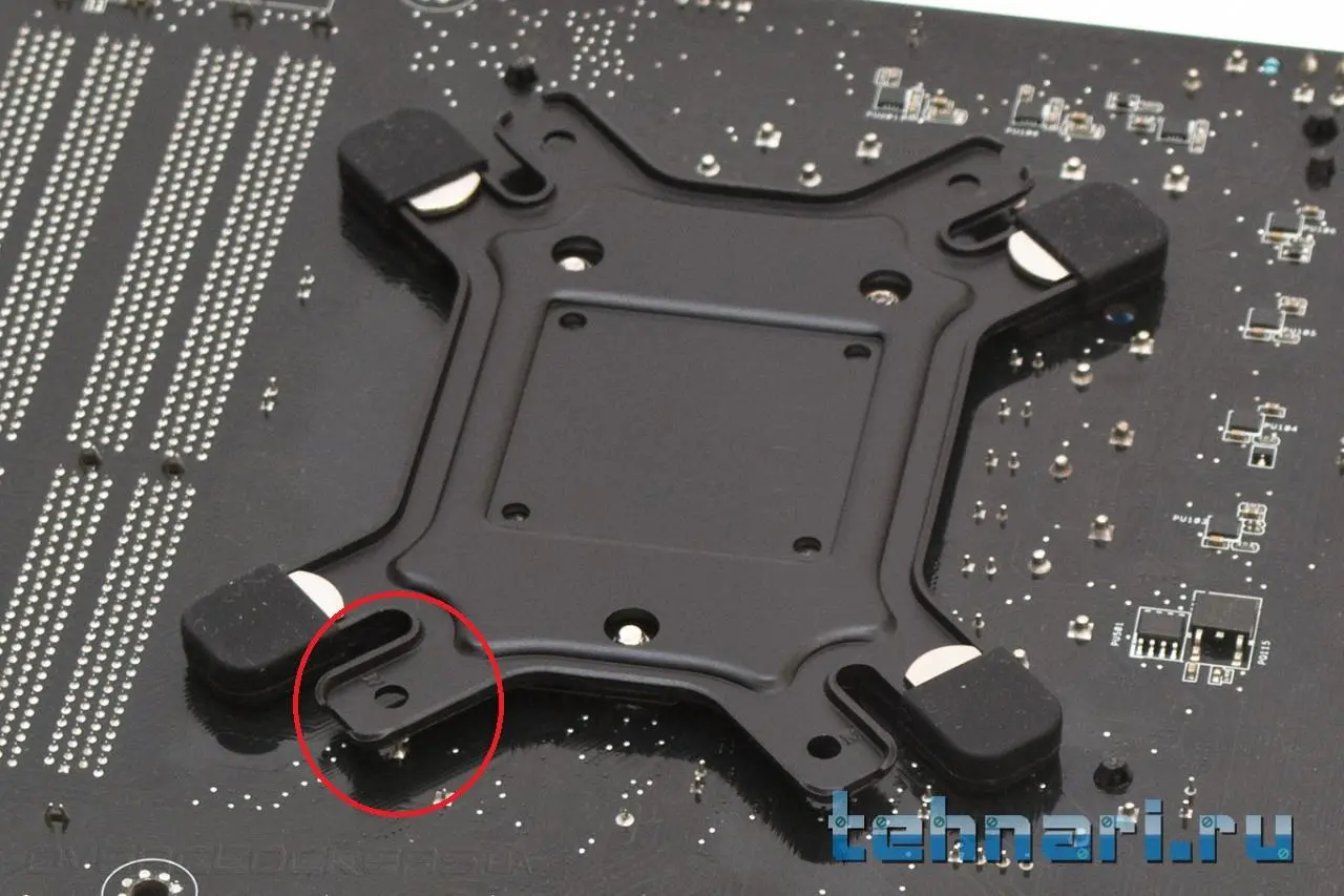

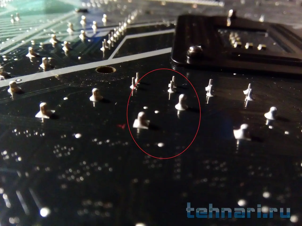

Нижняя планка кулера со старой МП перекрывает некоторые места пайки. Кулер - DeepCool ICE Blade Pro v2.0
Если под пластиной нет диэлектрика, то устанавливать её нельзя, замкнет всё к чёртовой бабушке.

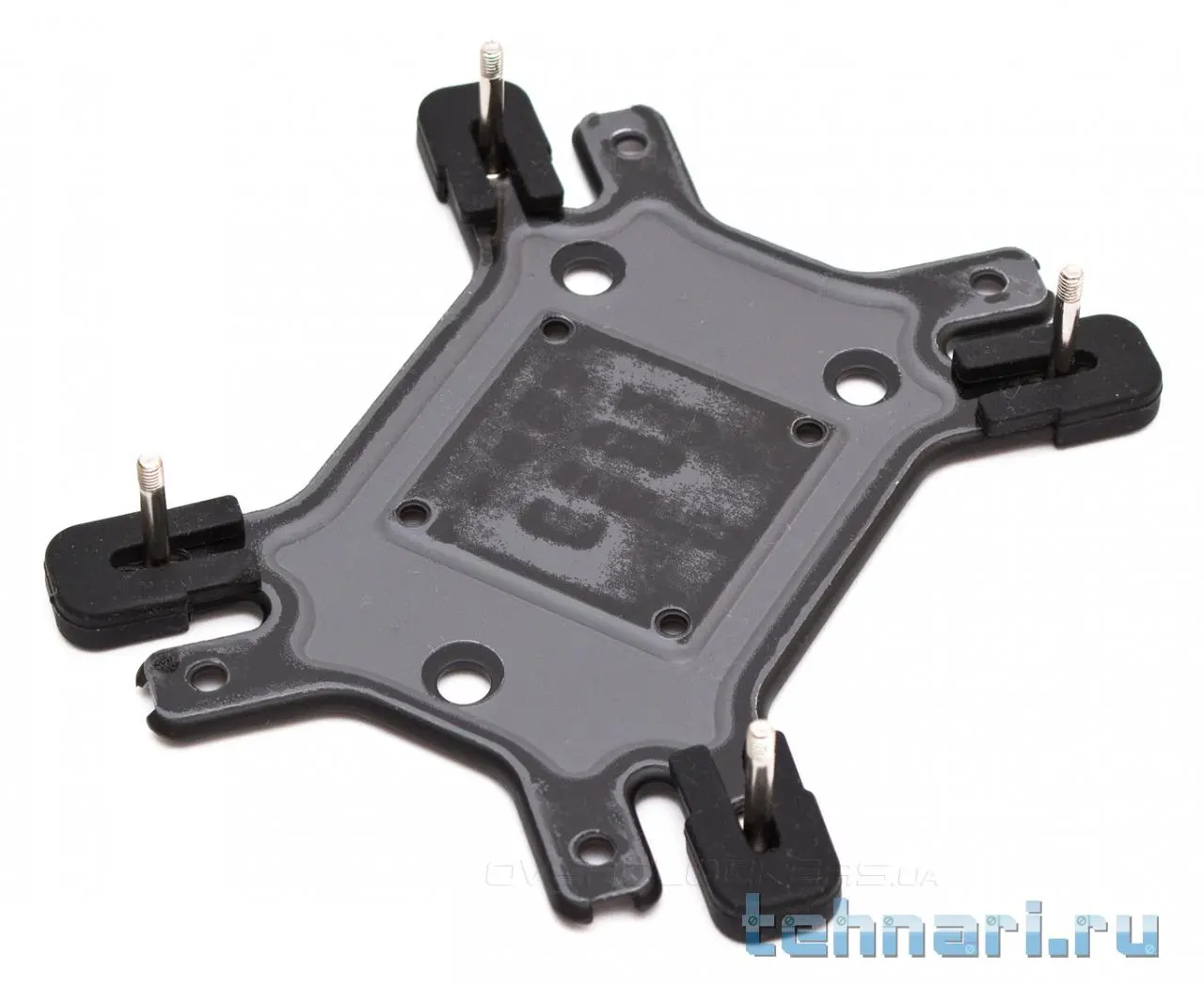

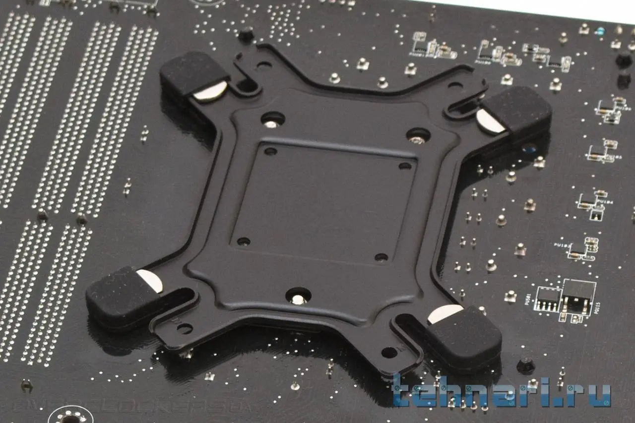

Если кулер поддерживает данный соккет, то ничего не будет, тем более, для этого всё имеется в комплекте:
То есть, достаточный зазор между бекплейтом и материнкой + силиконовая прокладка.

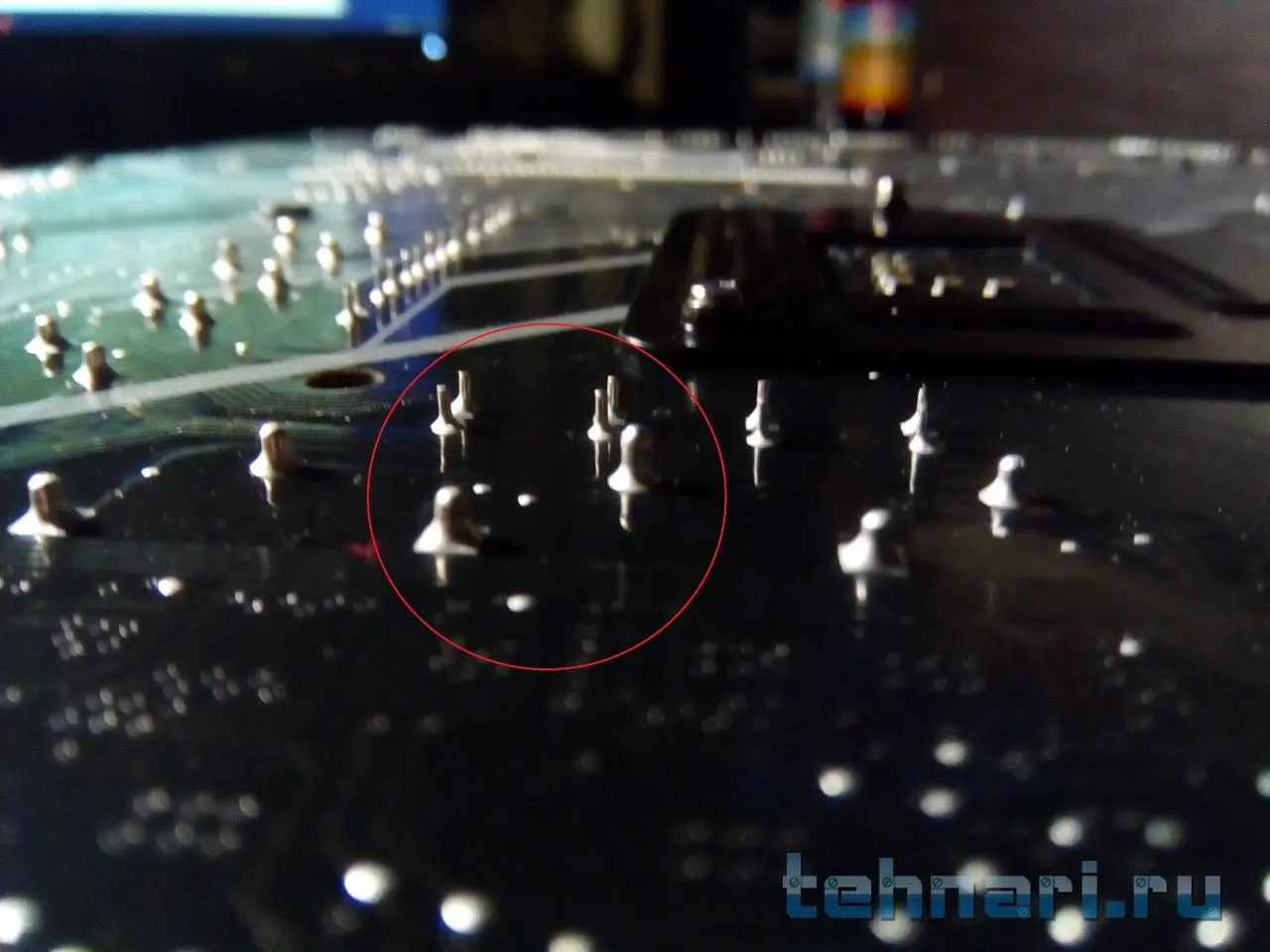

Диэлектрик есть. Что то типа слюды. Просто если сильно прижать (а без этого никак) - тоже замкнет. Попробовать отпилить аккуратно, но не знаю получится ли, чтобы не попортить?
Если кулер поддерживает данный соккет, .....То есть, достаточный зазор между бекплейтом и материнкой + силиконовая прокладка.
Кулер сокет поддерживает, пробовал. Но вот тут:
18-big-deepcool-ice-blade-pro-v2.webp,
в моём случае зазора не хватает, прижимается плотно. Потому и подумал отпилить лишнее. Моя МП и место где давит:
IMG_20190609_223935.webp.
Повторюсь:
По факту: твое право как поступить.
И не верю я, что там сопля от пайки такой высоты...
.... что там сопля от пайки такой высоты...
Кулер, да, на другой сокет. Пробовал переставить и в том месте (только в этом месте) как раз попадает на пайку. Сопля не сопля, но торчит хорошо.
Кулер и правда на другой сокет, но, по отверстиям подходит.
... + силиконовая прокладка.

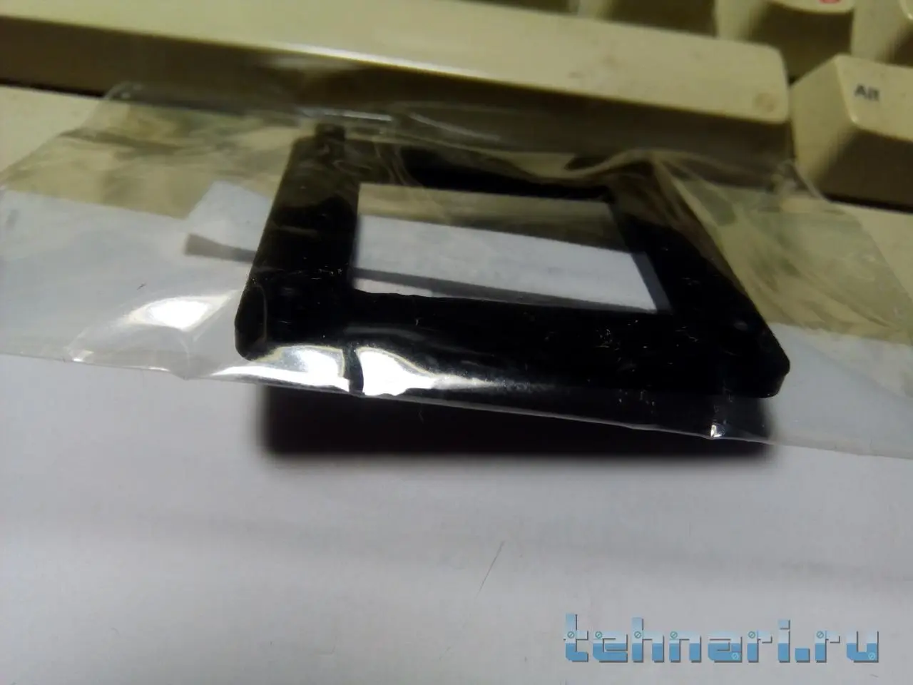

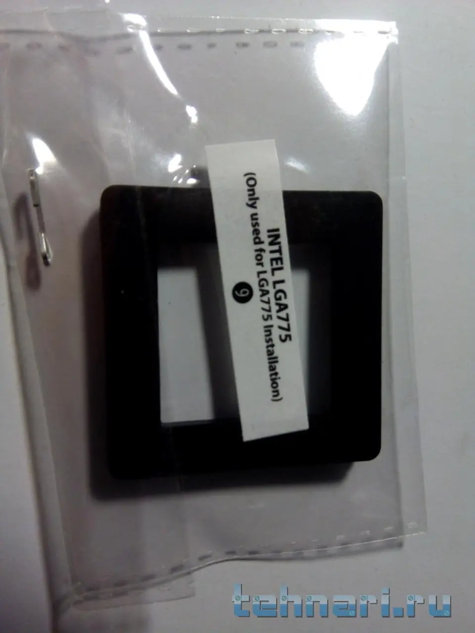

Есть такая, осталась. Раньше не ставил. По толщине примерно миллиметр будет. Завтра попробую. Что бы я делал без подсказок? Наверное пилил бы!
IMG_20190610_001403.webp , IMG_20190610_001439.webp.
Если ты о той что на твоих фото, то это не то, это прокладка для старого 775 сокета, то о чём говорю я - прозрачная силиконовая прокладка по всей площади бекплейта как на моем первом фото с 43 поста....

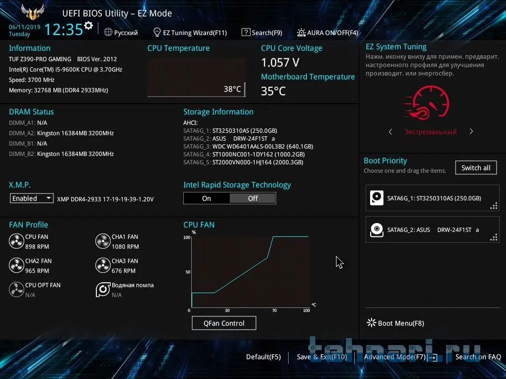

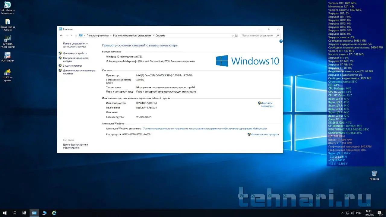

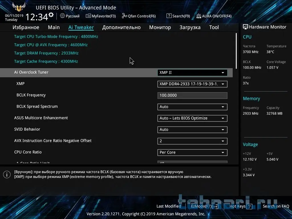

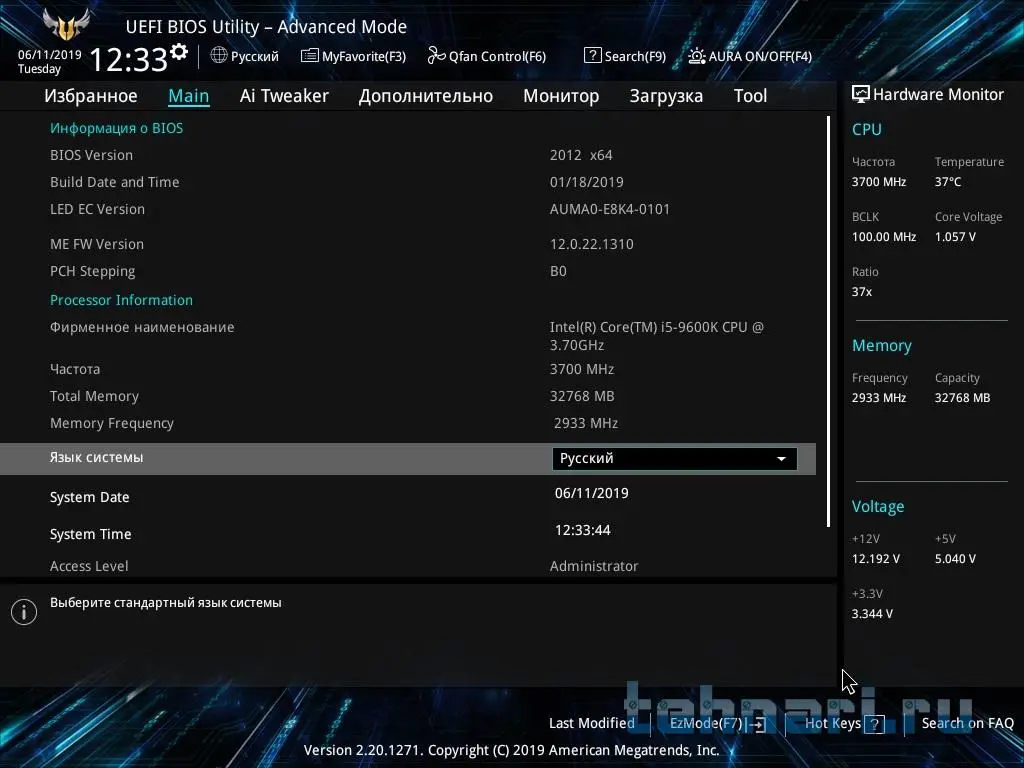

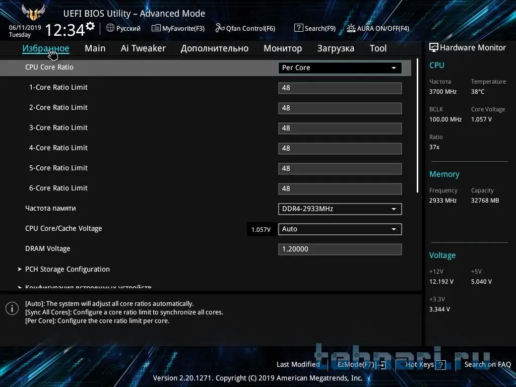

Запустил. Кулер - Zalman Perfoma - взял(попросил у зятя) на попробовать.
190611123351.webp,190611123419.webp,190611123431.webp,
Пришлось поставить 10-ку. Win8.1 - устанавливается, но дрова с диска не подходят.

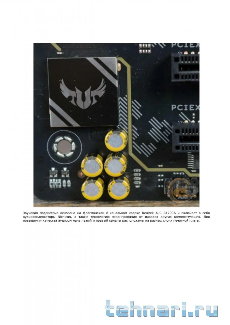

Спросил потому что, есть ли разница(сейчас, в нынешних МП) между встроенной и дискретной ЗК.
Опять же, кто то чувствует разницу, а кто то нет, например, как я и писал ранее, мне по боку, какая нибудь сондбластер за овер дофига баксов или встройка на материнке за 8 тр.....
Но в большинстве случаях, внешку берут те кто работает со звуком, ибо к ним прилагается не плохое по которое творит чудеса в плане обработки звука + имеют тесное сотрудничество со многими знаменитыми софтами по работе со звуком, то есть, ни то что они слушают музыку, они просто работают на этих звуковухах...
Советую купить что нибудь нормально на барахолке по адекватной цене, и посмотреть надо ли оно тебе...если не надо, так же продашь.
