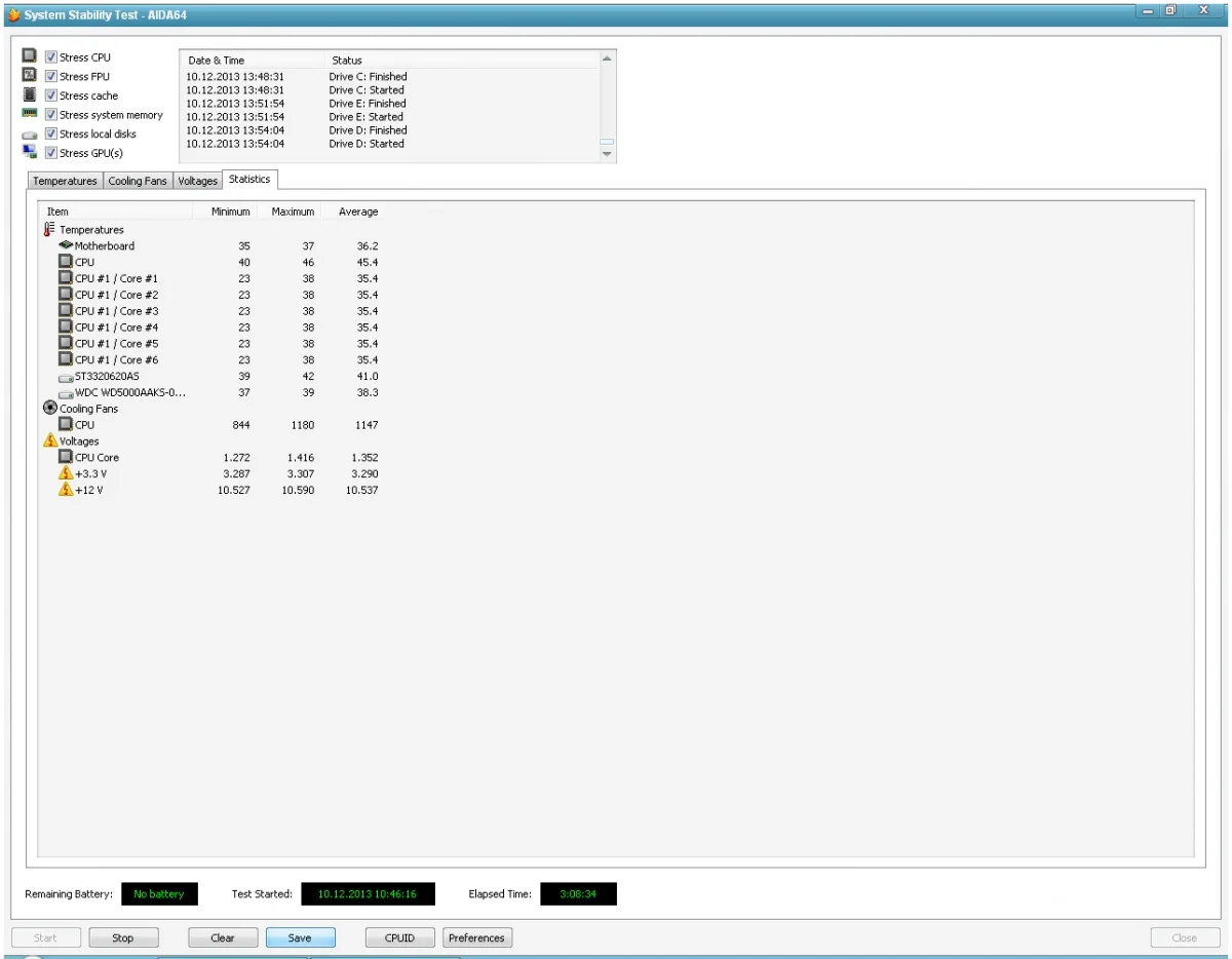

Чтобы исключить перегрев и сбой устройств компа запустите в этих прогах тест стабильности системы, время засеките, проработает ли более 50 минут.

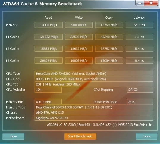

сейчас поставлю тест посмотрим что будет
комп работает как часики( вин хр)

я ошибаюсь или у меня блок питания умирает? и выдает такие свистопласки?
По линии 12 вольт напряжение просевшее показывает. Попробуйте прибором проверить, вольтметром. Если так же будет, то БП скорее всего шалит...
у меня такой штуки нет в хозяйстве tehno015
Тогда смотрите в АИДА64 +12 вольт под нагрузкой...Должно быть не менее 11,8...
