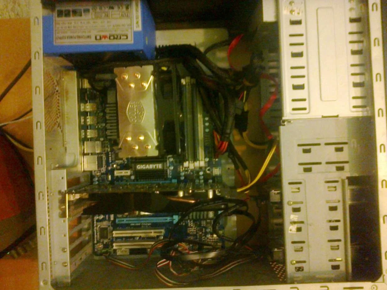

Я все это прочитал и даже не раз. Поржал. ХП пашет 7 - нет. Такое первый раз слышу. Полезно будет сделать фотографии всего оборудования, и мне кажется заменился старый БП на новый 500W, такой же дряной как и был.
ХР видет все 6 ядер? ХР видет всю оперативку? ХР меньше нагружает видеокарту!? (это бред конечно, но драва другие стоят ведь).

Сфоткайте оборудование в сборе пожалуйста, мне очень интересно
Пальцем в небо! БП беспонтовый (новый)!
ну вот, как то так
    106.2 KB · Просмотры: 236
Кабель питания на диск "в натяг". Так нельзя.
он не в натяг я вас уверяю. он просто так лег. комп то на боку лежит(на фото)
Встройки нету ((( Досадно.
1. Я как вариант предложу: Отсоединить DVD и 1 HDD.
2. C флеши установить вин 7. (Нагрузка станет меньше), вдруг че измениться.
О боже там еще флоппик подсоединен )))))))))))) или что там вообще?
Я смотрю у БП провода в сеточке вроде, + выходов достаточно. Пусть БП будет у нас идеальный. Тогда все падает на видеокарту. Чем она от 7 отличается - это дрова, желательно не новые самые, а средней давности (ну тут черт его знает, как повезет). Допустим дрова идеальные, тогда я б грешил на перегрев видеокарты, если вы проверили температуру и уверены что датчик не врет, то проблема хуже чем мы думали.
Методом исключения: Жесткий проверили, мать новая, опера проверена, проц надежный, БП и охлаждение присутствуют. Диски, софты - проверены. Остается видеокарта.
Забудьте, что на XP все работало, сейчас не работает на 7, решайте проблему только на этой системе.
