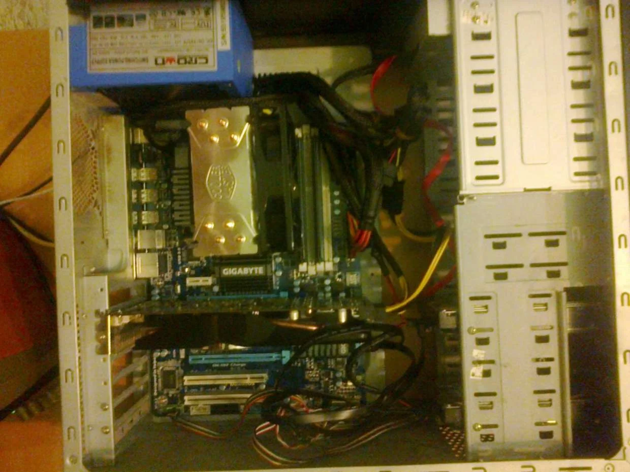

БП и охлаждение присутствуют. Диски, софты - проверены. Остается видеокарта.
А вот мне никогда не нравились такие кулеры на процессор, с трудом представляю у него охлаждение околопроцессорной зоны в отсутствии венилятроа на выдув, плюс ещё это каша из проводов и шлейфов, отсутствие заглушек на задней стенке корпуса. При закрытой крышке этот замес дает сногсшибательный эффект. Пыли должно собираться немерено.
По мне так основной вентилятор на ЦП выдувает горячий воздух к задней стенки, где часть его выходит из корпуса, часть уходит в БП и уходит с ним. В этих вентиляторах мне не нравится крепление, большие люфты. Большой радиатор большой плюс. Между чипом под процессором и видеокартой опасная зона, но это придирки.

по поводу груды пыли.))) (не буду ехидничать, а так хочется) санитария полная.вы говорите что если закрыть крышку, то должен получится какой то эффект.огорчу вас крышка не закрывается. башня на процессоре длинновата и выходит за грани корпуса.
про северный мост.... уф.. был взят кулер и направлен на него. эффекта не имело.(напольный вентилятор для проверки тож ставила,не помогло:))
