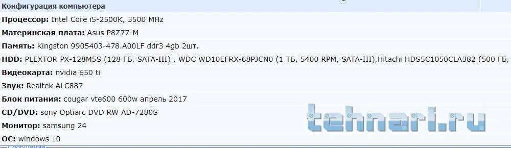

Здравствуйте,помогите решить проблему.
Появились торможения картинки на экране,после перезагрузки исчезали,потом снова появлялись. грешил на дрова видеокарты.
В мое отсутствие комп заглючил,после выключения вообще не включился. Проверил бп путем перемычки проводов,решил что бп сгорел. запаха горелого не было,ну может слабый.
Купил новый бп. Запустился не сразу. Вентиляторы стартовали,выключался,потом снова стартовали на пару секунд. Отключил все шлейфы кроме питания платы и проца. Поочередно добавлял диски,видеокарту,комп стартанул,биос оказался сброшен.Потом комп стал вырубаться и включаться когда заходил в браузер,другие приложения (игра майнкрафт). после перезагрузки никаких сообщений о том что комп выключился аварийно не было.Сразу подумал на видеокарту,вытащил ее и некоторое время выключений не было. при нагрузке без видеокарты снова снова выключался-включался. Сбросы биоса с перемычками и выниманием батареи на сутки,переустановка системы ничего не дали.
Проверил аидой,температура везде в норме,наощуть радиатор южного моста очень горячий. Сменил термоклей на термопасту-тоже горячий.Аида показывает температуру южного моста 43-56.
добавил вентиляторов,системник выгоняет воздух почти комнатной температуры. Снова вставил видеокарту. Играли весь вечер часа 3 в гта5,танки,уже обрадовался, под конец зашел в майнкрафт-комп выключился и включился,и долго не мог стартануть по нормальному,пока не вытащил видеокарту.
Выключается всегда резко,( с легким щелчком?) ,потом включается,бывает через секунды две снова выкл.
с двумя вентиляторами 120 на выдув на максимальных оборотах гонял тестом "перестройка" температура процессора в стрессе не превышает 58,гонял час бубликом с видеокартой и без-ничего не вырубалось.
проверил память Memtest86 ,память работает без ошибок. года 2-3 назад была проблема-система запускалась,открывались окна в проводнике разных папок,с бешеной скоростью. сиситема тогда была виндовс 7,поставил линуск минт,там такого не было. эта проблема вылечилась вытаскиванием батареи или убиранием джампера сброса биоса-некоторое время комп стартовал ,сразу вырубался потом включался и норм (я по ошибке одел джампер на один штырек. так месяца 2 проработал)
Вот сейчас думаю-в чем дело: либо видеокарта где то коротит (но выключения были и без нее,но не так часто) или к чертовой матери выкинуть плату (но жаль проц 2500к,его тоже надо выкидывать)
Помогите пожалуйста,кто сталкивался.
