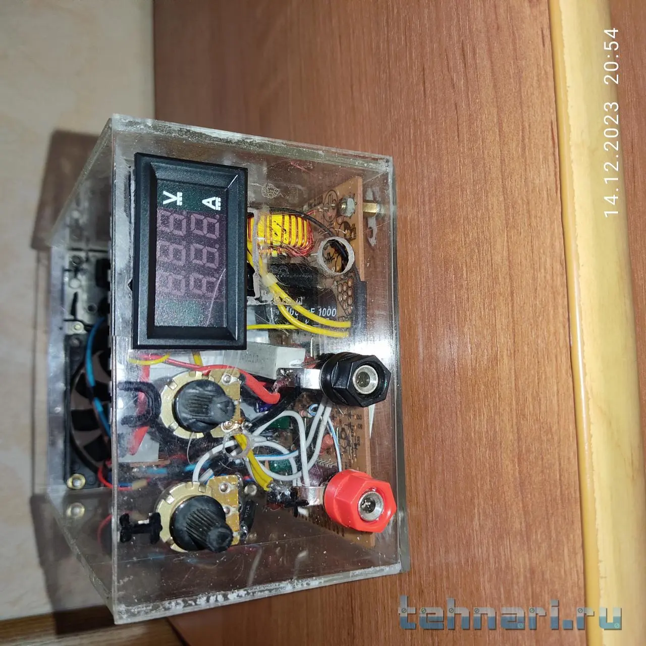

Поставил 1.6 кОм.
На последовательных двух автолампах 23,6/1,58
На 3,9 Ом: 22/5,7
Всё на максималках.
Да, на резисторе при максималках яркость показометра просаживается.
Итак, финита ля комедиа?))

Плод ваших трудов!

Лист оргстекла попался уже хорошо б/у, сверлёный и т.п...
Поэтому что есть-то есть)

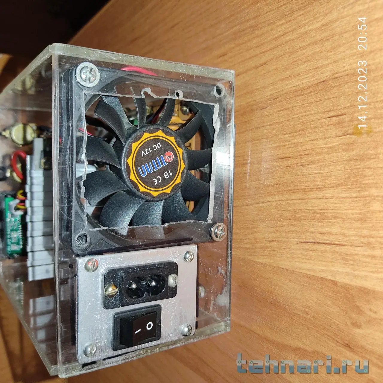

Верхней крышки нету штоль? И я изнутри нитрокраской дунул бы, не люблю когда кишки видно. Если крышка верхняя будет, нужно рассверлить корпус ближе к передней панели, для выброса воздуха
Всё, сделал верхнюю крышку.
Мы его добили!!))
Плохо что сетевой шнур без заземлителя (если, конечно, он есть в розетке квартиры).
Дружище Fisher, а напомните: чтобы более точно выставлять значения, надо параллельно этим переменникам впаять бОльшего номинала? И если да, то насколько бОльшего?
Стоят по 4,7 кОм.
