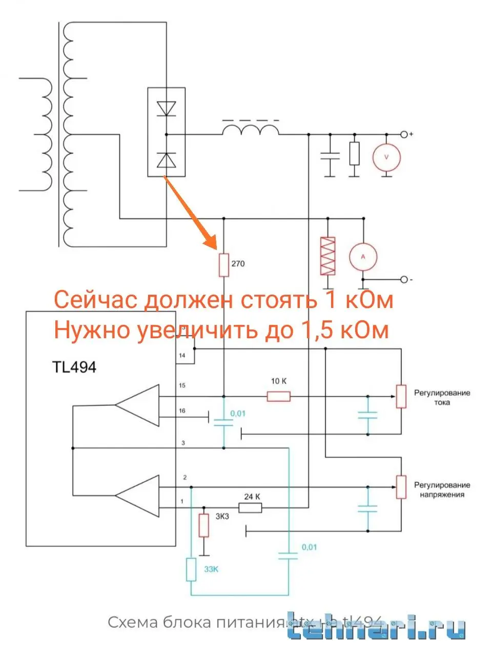

Компьютерный БП выдаёт завышенные напряжения

Я нить потерял совсем.
Подцепил 4.7 Ом 5 Вт
На полных 19/4.2
Подцепил обычную лампу накаливания, R=52 Ом.
Не горит, конечно, но на максималках ток 0, напруга 25 с копейками.
Т.е. зависимость: больше нагрузка-больше напруга.
Если с высоковольтными конденсаторами всё в порядке, то значит ты: либо не завёл на ШИМ-ку с выхода сигнал ОС, либо косяки с номиналами этой цепи.

24 вольта должен держать при 6 амперах.
У него максимум тока на 4 ампера отстроен сейчас

Сделайте так, как на картинке написал. Если 6 ампер не будет, можно увеличить его до 1,6 кОм

Внимательно прочитай пост №768!
Итак, заменил указанный GLUXON резистор на 1,5 кОм.
Итог: две автолампы последовательно на максималках 22,5/1,53
С резистором 3.9 Ом на максималках: 21/5,5.
Как я понимаю, надо увеличить до 1,6 кОм?
Только если последовательно соединёнными резисторами. В природе такой номинал не найдёшь.
