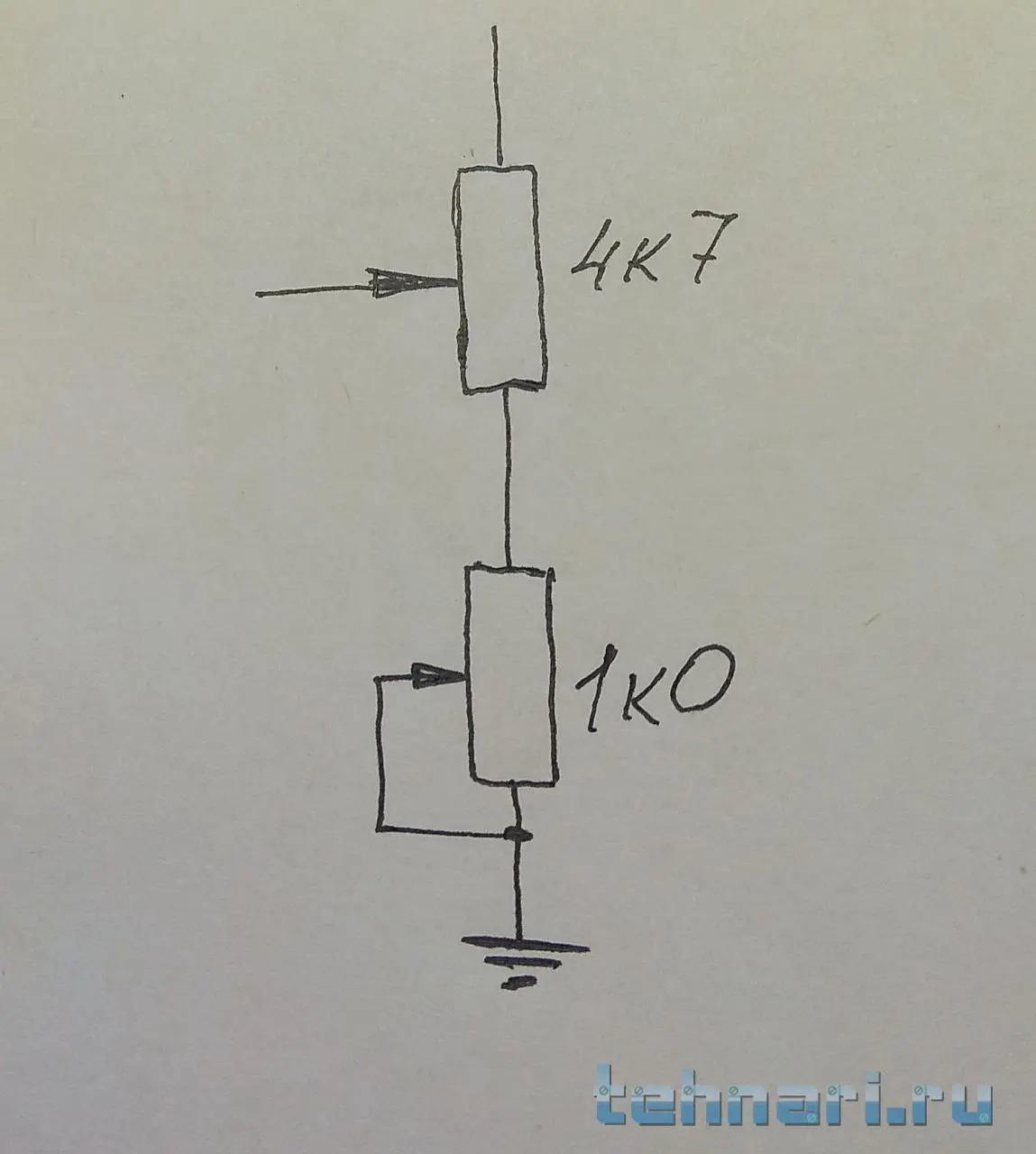

Дружище Дим, если тебе лень перелистать на пару страниц ранее, напоминаю:
последовательно с основным регулятором 4,7 килоом подключить второй переменный резистор, номинал которого выбираешь "по вкусу". Обычно это 10÷25% от основного регулятора. Если поставишь на 1 килоом то особо не абшибнёшси. :lol:
Йа таки понял, что ты таки и не понял.
Это будет так: :lol:
    99.7 KB · Просмотры: 2
Вот оно как...
Премудрость, однако...))
Сделаю!
