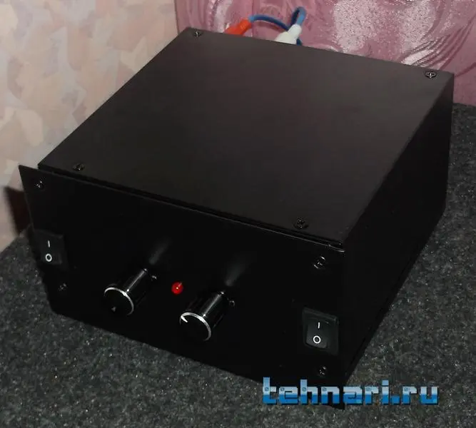

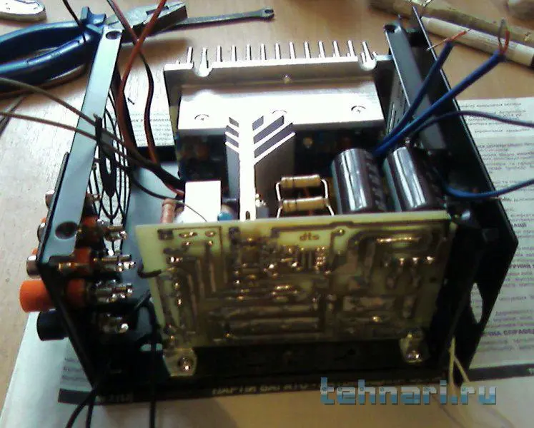

монтируем основание (шасси) в корпус, припаиваем все провода, для *стресс теста* припаиваем параллельно ограничительному резистору питания вентилятора резистор сопротивлением 20-50Ом, это даст возможность использовать вентилятор на практически максимальных оборотах.

вентилятор использован низкооборотный и очень низким уровнем шума, но при напряжении более 12в он всё же немного издавал шум, в штатном режиме он подключён через резистор 100Ом*2Вт, при этом он питается от напряжения около 6В, что в процессе эксплуатации сводит на минимум его шум. Резистор припаянный со стороны печатных проводников отпаиваем. Проверяем монтаж , закрепляем провода капроновыми стяжками и закрываем крышку усилителя, устанавливаем ручки на регуляторы громкости.

подключаем усилитель к АС , подключаем питание и подаём сигнал с источника, включаем усилитель и наслаждаемся достаточно приятным звучанием, без какого либо фона и шума.

Маленький кусочек критики, на основе Ваших фото:
1) Если транзисторы усилителя припаять с другой стороны платы, то можно было бы закрепить их непосредственно на основном радиаторе, без лишнего термосопротивления в виде уголка.
2) Радиатор БП стоит поперёк воздушного потока, неэффективно. Хотя, скорее всего, он не сильно греется :)
--Там не транзисторы а микросхемы, но не суть,
для этого пришлось бы выгибать ножки микросхем, подбирать нужную длину и высоту для пайки , а это лишняя работа, в случае ремонта удобнее поступить именно так как сделано на фото.
--радиатор игольчатый, а воздушного потока хватает с избытком, так как при закрытой крышке получается подобие тоннеля, по этому радиатор охлаждается более чем эффективно.По такому принципу изготавливаются концертные усилители с выходной мощность по несколько киловатт.
Не соглашусь:
Подгибать и регулировать длину ножек надо и в Вашем варианте, Что касается ремонта, то если крепёж МС будет выступать из под платы (как на моём рисунке), то никаких проблем не вижу. Зато гораздо лучшая теплоотдача.
Я про радиатор блока питания.
в блоке питания радиатор и в пассивном режиме практически холодный, а ещё и *ветер гуляет* так что всё в порядке, не волнуйся koresch
