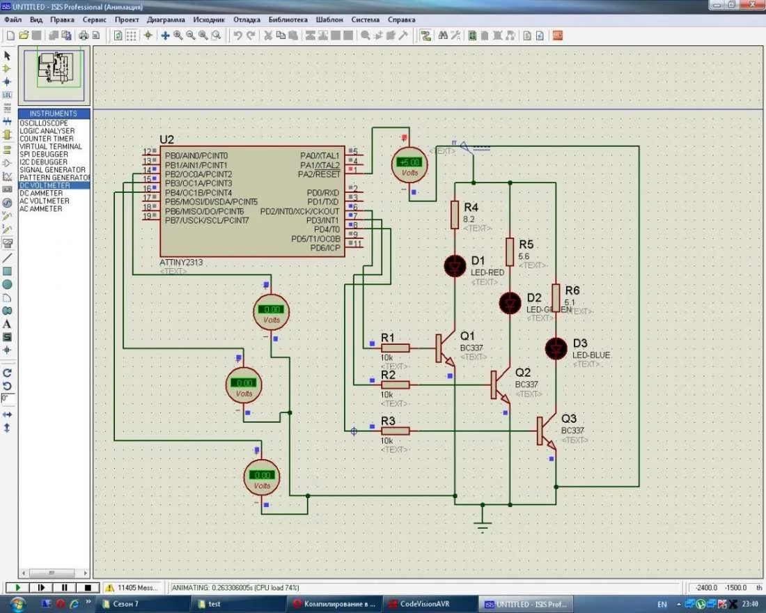

У меня в PROTEUSе тоже не получилось запустить(
Померь в протеусе напрягу на 14-15-16 выводах относительно земли. Ты в протеусе на 8мГц выставлял? Хотя в оригинале насчёт фьюз ничего не написано но мало ли, попробуй поразному, я просто протеусом не умею пользоваться:D А контроллеры портить не хочется:D

А у меня вот идёт со 2, 17, и 14 по 1 с копейками вольт!!!
Тут повниметельнее прочитал, и вот что пишут:
Схема. Цепи питания микроконтроллера и стабилизатор не показаны: Да и схема неправильная, ибо подключение транзисторов к тиньке на схеме и в реальности не совпадают. Но пусть будет для красоты.
Офигенно вообще, а людям мучайся:D Насчёт 14-15-16 я подумал посмотрев код программы, там в конце

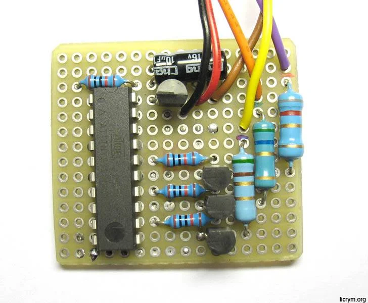

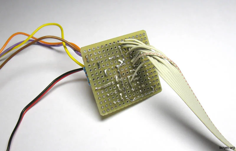

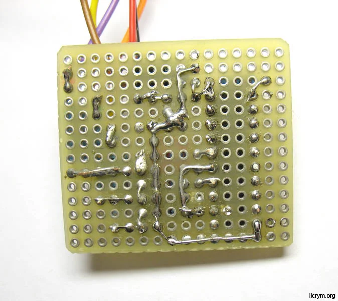

А это поидее внутренние названия OC1B-16, OC1A-15, и OC0A-14, выводов микроконтроллера, в даташите так. Ну и последний гвоздь:D Выкладываю фотки платы автора, там вообще всё подругому и ресет зашунтирован резистором!!!

Не всегда:D Частенько и без этого работает:D Ну если по фоткам то выходит 12-14-16. И идут они на транзисторы которые подключены к минусу. Блин а мне надо чтоб после транзов + был:D
Вячеслав попробуй 12,14,16, и резюк 10К на +5в. Пожалуйста:D

Нет именно 14, 15, 16 выводы, посмотри обратную сторону платы, там увидишь)))

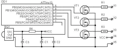

Ребята огромное спасибо за помощь но я нашёл таки схему этой лампы на аттини 13, хоть сейчас у меня её и нету но через недельку собираюсь в Москву за радиодеталями(да опять:D) и там думаю куплю, контроллер маленький и функциональный, так что для меня идеально подойдёт, да ещё есть готовая скомпилированная прошивка, вот схема если что, и видео работы, если кому надо скину в личку сайт-источник с описанием.
