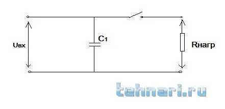

Здравствуйте форумчане! Вопрос про поведению конденсатора при различных условиях. Много написано литературы, но как то сухо, будто для тех кто и так знает. Формулами сыпят, а понятней не становится. Теперь конкретно вопрос (см. рисунок): Напряжение - синусоида. При включении питания что происходит - пошагово объясните пожалуйста события в данной цепи. Что происходит с током, с напряжением на самом конденсаторе и нагрузке. Конденсатор неполюсный.
Второй вопрос: Частота тока допустим 50 герц. у конденсатора своя частота заряда-разряда. Как происходит сопряжение этих пульсаций? Хорошо бы график этих процессов схематично для наглядности.
Третий вопрос: При попеременном подключении конденсатора то к зарядке. то к нагрузке -процесс прост и понятен. А вот при такой последовательности: Питание включили и не выключают(по рисунку). Что происходит пошагово на конденсаторе и нагрузке.

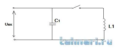

Вопрос третий: На втором рисунке нагрузка - индуктивность. Как будет происходить последовательность событий?
Вопрос четвертый: при постоянно включенных питании нагрузке - mrfr будет выглядеть график тока и напряжения с начала момента включения до момента стабильной цкличности системы?
Зараннее благодарю за ответы.

Пожалуйста не отсылайте к книжкам, скажите что на практике происходит.
В первом случае происходит зарядно-разрядный процесс, а во второй - колебательный.
Вы путаете конденсатор с кварцевым резонатором. У конденсатора нет частоты заряда-разряда.
Конденсатор в цепи переменного тока ведет как частотно-зависимое сопротивление. Чем выше частота - тем меньше его сопротивление. Почему так - смотрите формулы.
Совместно с катушкой индуктивности образует колебательный контур.
Какие еще вопросы?
И не только это. Вы, похоже, валите в одну кучу две задачи, подходы к решению которых - принципиально разные (хотя в основе - одни и те же интегро-дифференциальные уравнения).
1. Собрали Ваши цепочки (с резистором и катушкой). В какой-то момент времени подали на входные клеммы ПОСТОЯННЫЙ потенциал. Наблюдаем за изменением токов и напряжений от момента включения и до выхода на стационарный режим (который, если быть абсолютно точным, наступит через бесконечное время. Практически же, как правило, с высокой точностью хватает долей секунды).
2. На входные клеммы подали синусоидальное переменное напряжение. В этом случае фаза включения значения не имеет и режим сразу можно считать стационарным.
Так что Вас интересует? Поставьте конкретную задачу.

За ответы спасибо. Хотел заказать девайс, но должен продумать принцип что бы во первых составить вменяемое техзадание. и во вторых проверить принцип логически.Конденсатор вместе с нагрузкой составляет колебательную систему, параметры которой определяются характеристиками входящих в нее элементов. Вопрос : как влияет частотность источника питания на колебания тока и напряжения на нагрузке.
И вот еще: заряженый конденсатор начал разряжаться на на нагрузку (общая картина этого - затухающая синусоида). Затухание каждого периода происходит с обратным зарядом обкладок конденсатора. уменьшенным на величину , которую съедает сопротивление за каждый проход туда сюда. поправьте. если не так понял.
Но это все так происходит при отключенном источнике питания. А если он включен и лезет так сказать, в изначально девственный процесс со своим частотой и переменой полярности(синусоида) - то как меняется картина тока и напряжения. частоты и периода на нагрузке?
Никакой "колебательной системы" совместно с нагрузкой (за исключением колебательного контура - конденсатор + индуктивность, включенные параллельно или последовательно) конденсатор не делает. Поэтому никакой "затухающей синусоиды" при отключении питания вы не увидите. Вопрос про колебательный контур нужно рассматривать отдельно.
