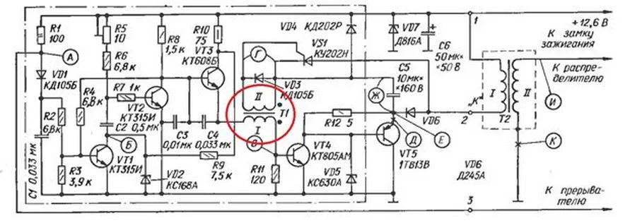

Конденсатор кремневий (маленький жолтий) 104 і 333 на сколька они вольт????
Ети конденсатори (104 и 333) подойдут ли на ету схему:
С1 -0,033мк С3 - 0,01мк С4 - 0,033мк
по схеме написано что нужно К10-7В
Почему бы и нет- ставьте.
понятно. тогда ставлю.
А чем можно заменить К73П-3 а то на радио магазинах таких нету. а в других магазинах даже и незнают какой он из себя.
Любыми нужной емкости. Можно составить из нескольких,
К73П-3 конденсаторы пленочные полиэтилентерефталатные герметизированные.

Не всякие конденсаторы смогут работать во времязадающих цепях электронного зажигания с сохранением требуемых параметров. Ближайшая замена К73-17.

Реальный диапазон вполне может приблизится к допустимому диапазону температур. Подумай, какая температура будет под капотом автомобиля зимой и в летнюю жару.

Не стоит самодельный блок располагать в моторном отсеке, есть салон, это ясно всякому, кто сделал хотя бы один.
И укажите мне хотя бы один тип емкостей, который не работал бы в диапазоне - 40 + 50 град.

Улыбнуло :) зимой +30 (это как минимум) летом 85-90 не больше :) Насчет отрицательной температуры, уже сказал Геннадий.
Провода на катушку зажигания будете из салона тянуть? Ну ну, приятного прослушивания радио с кучей помех.

Попробуй немного нагреть обычную керамику одновременно измеряя ёмкость.

У тебя под капотом +30, зимним утром перед запуском двигателя? Живёшь в тропиках?
Василий имел в виду температуру в моторном отсеке на прогретом двигателе, зимой.

Один. Заделывается в экран.
Сомневаюсь что это пробовали Вы. И еще: если в таком простом устройстве как электронное зажигание отклонение номиналов на 20 - 30 % имеют решающее значение то грош цена этой схеме.
