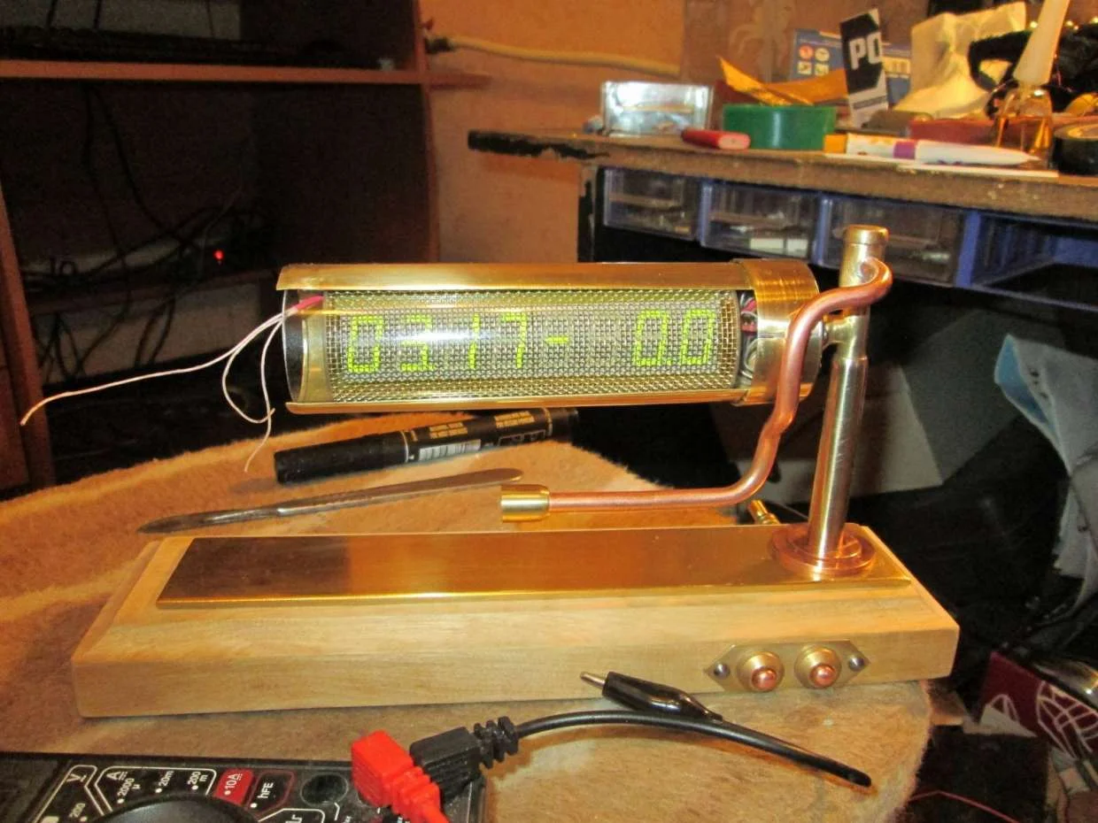

Датчик на последнем фото подключен ? Если да то чего он - 0.0 показывает ? Работа мне очень нравится, всегда так выходит что идеи есть и мозгов на их воплощение вроде хватит, а вот с корпусами проблема. Кстати, еще вопрос: а почему ты не сделал часы на Atmega8, там, говорят, функционал сильный ?
Это средняя температура в квартирах сибиряков.. Ещё медведи по улицам ходят. Водку отбирают... Шучу... Мысли материализуются:tehnari_ru_942: Датчик ещё не подключил. Насчёт Меги 8, программатор китайский. Плата с разъёмами под тиньку, на макетке. Батарейки сели на фотике, после фотки кину.

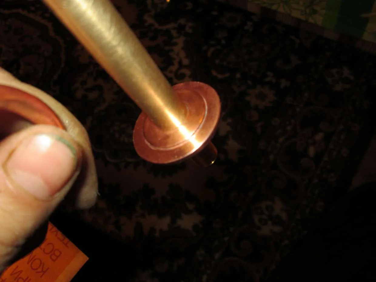

И хотелось бы поподробнее почитать про "сосцы", как делались, как кнопки крепились во втулках
    97.8 KB · Просмотры: 181
    181.1 KB · Просмотры: 192
Здорово получаетсяtehno040
Деталька на первом фото, седло насоса ГУР от какой -то машины. Круглая маленькая кнопка вставлена в обрезок от шариковой ручки. Медный шток расклёпан, чтоб не вываливался.

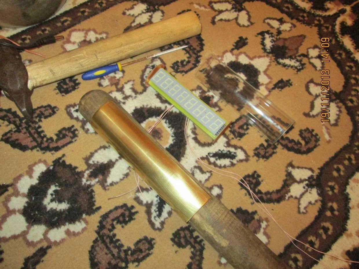

блин, стекло лопнуло.. Теперь новое пилитьtehno004
И снова за инструменты+Радио Рок онлайн tehnoyxi. Стеколка выпилена заново. Теперь доделки небольшие.

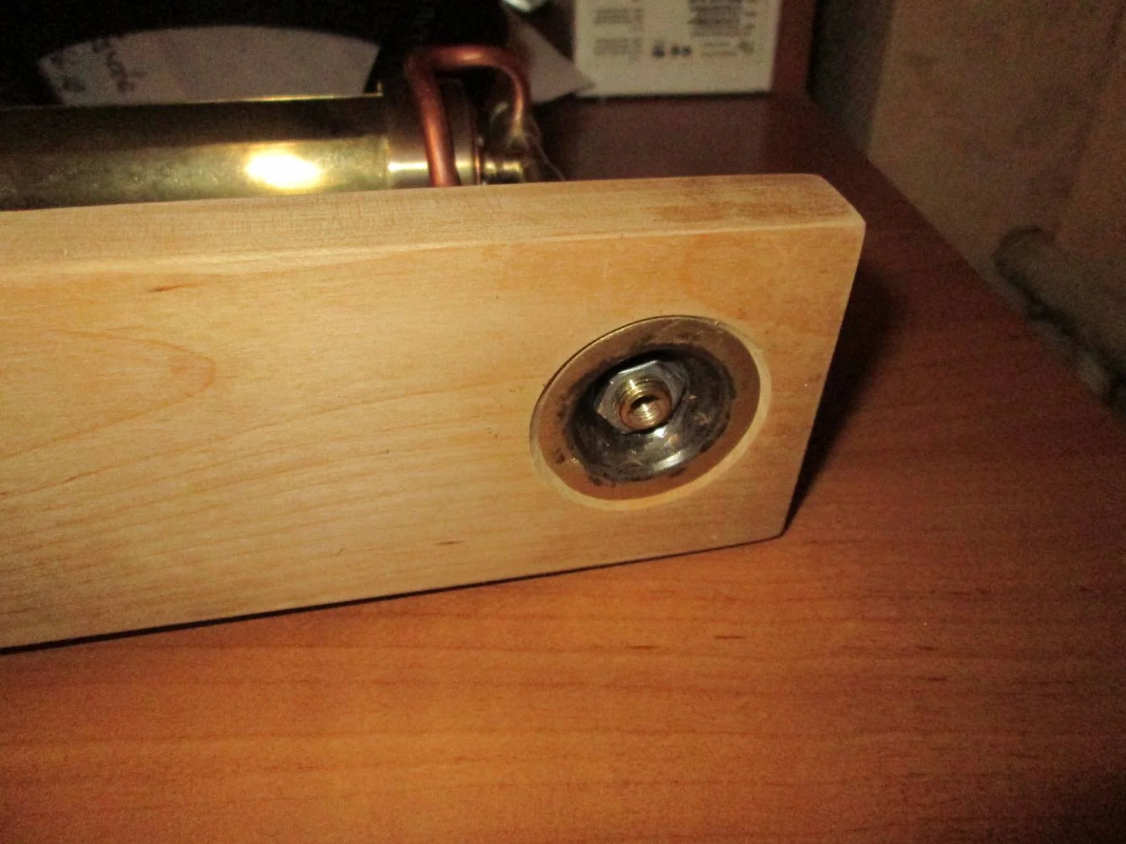

как промахнулся не пойму. Болт из которого пучок проводов торчит, в плату часов упирается. Пилить..
    165.7 KB · Просмотры: 155

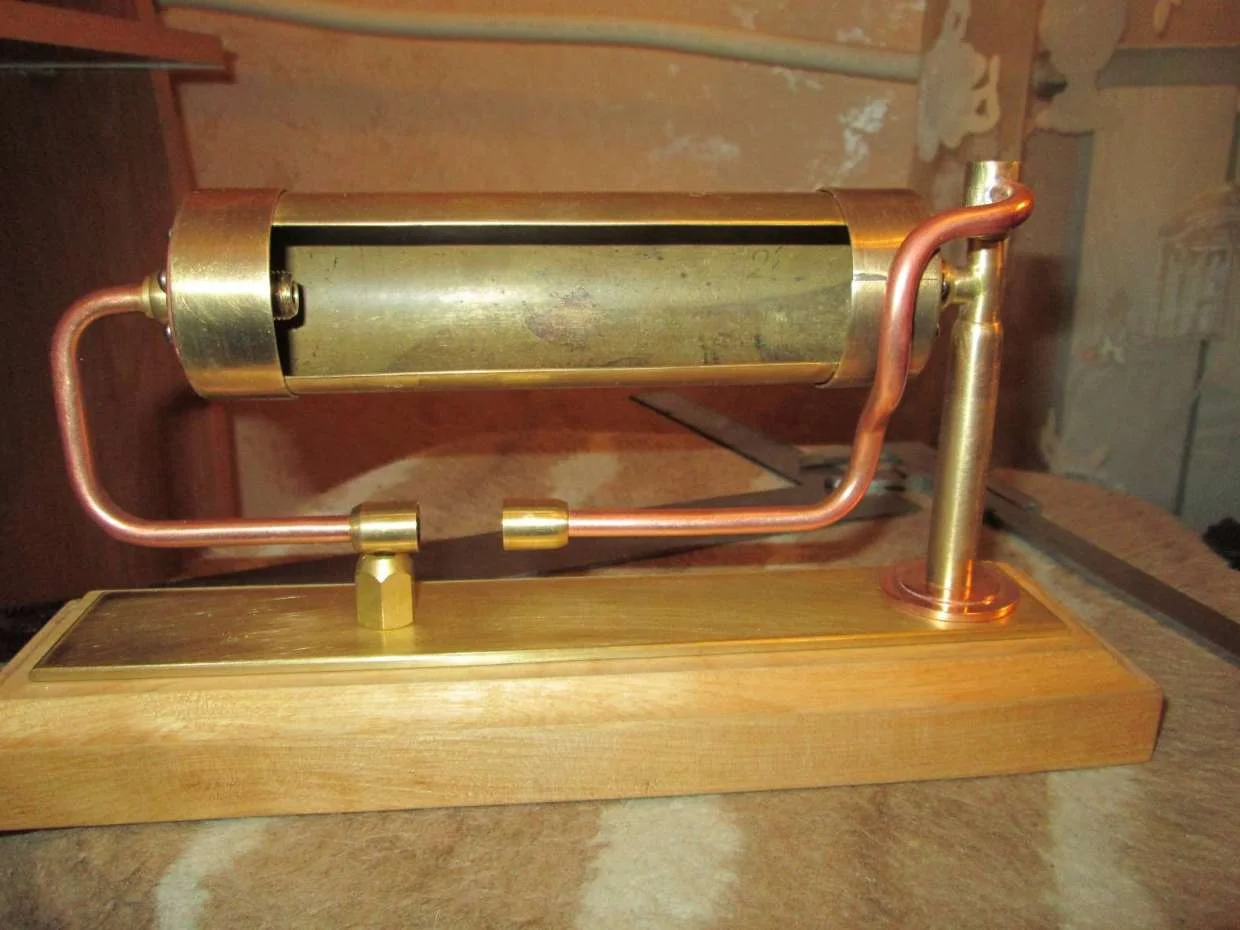

Даже не знаю как сказать,, сделал ноги,, или ,,поставил на ноги,,... Ножки всё те же самые сёдла компрессора + латунные накладки на крышки ( чтоб шов скрыть) Вроде и всё:tehnari_ru_942: Спасибо за внимание, проект законченtehnoyxi. Хотя в процессе постройки много других уже в голове собрал. Ну , это потом. Всех с наступающим НГ.
