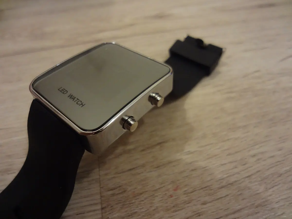

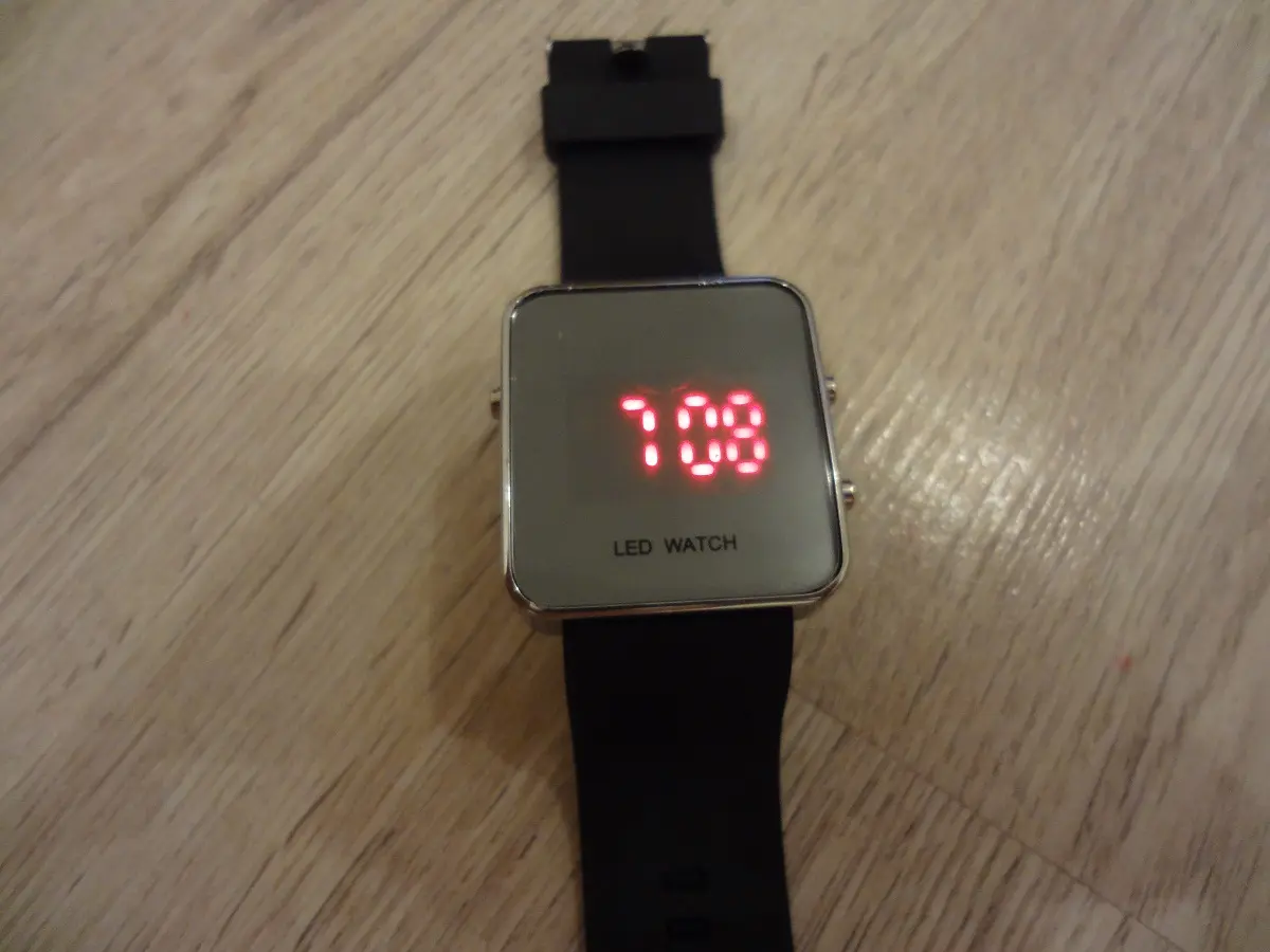

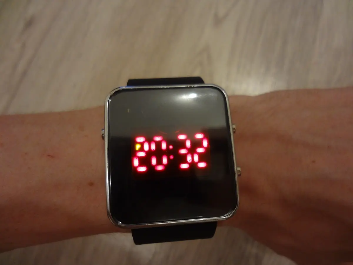

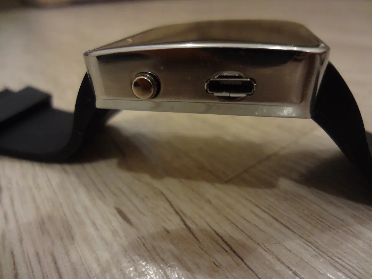

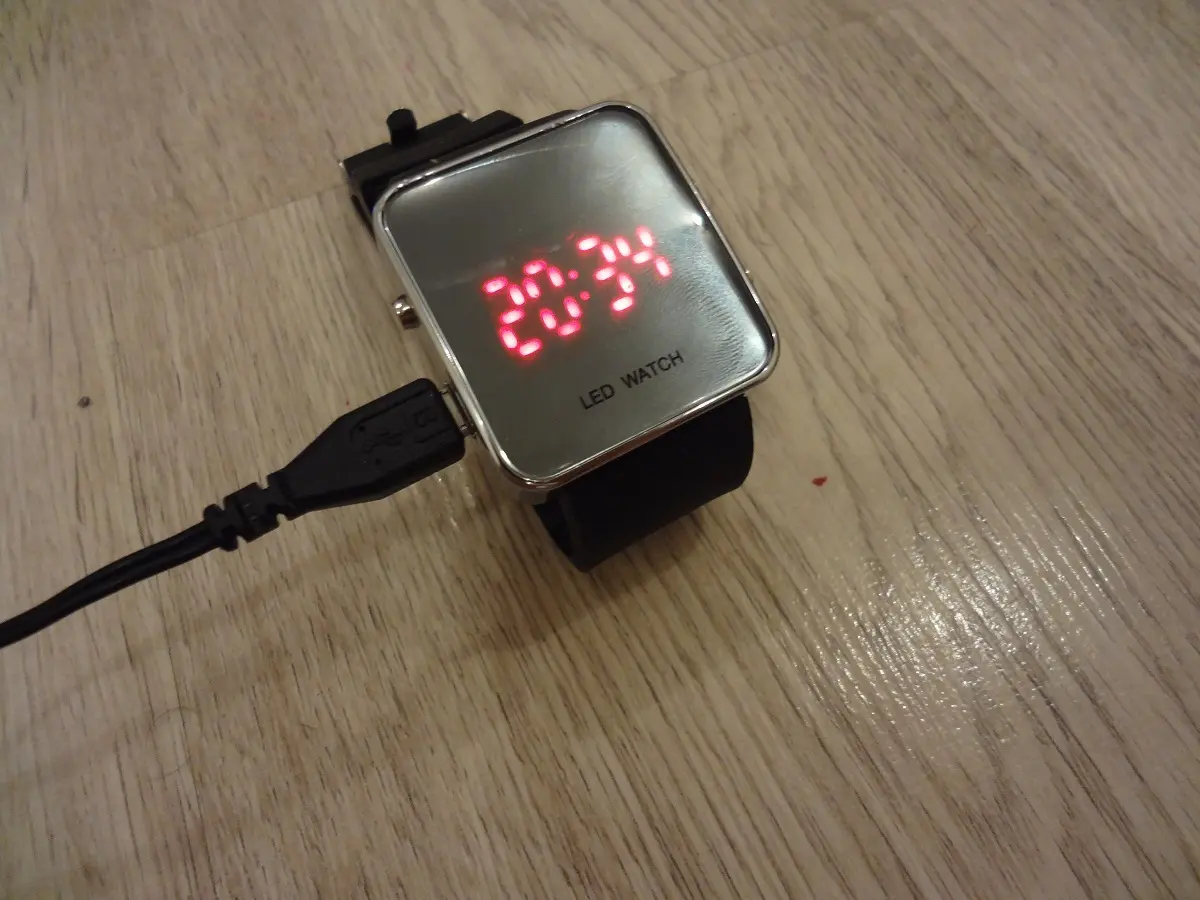

Попросили сделать ещё 1 такие часы с вибро будильником. Как и в прошлый раз часы собраны на базе Atmega88 индикатор 7-ми сегментный и вибро будильник. особые изменения это я добавил micro USB им заряжается аккумулятор в часах. Так уж попросили. В отличии от пред. версий тут корпус был взят готовый Made in China :) из моего только внутренность. Жёлтый светодиод в первом разряде означает что будильник Активен.
Я так предполагаю что это финальная версия. Больше никаких модов по поводу прошивок не будут. Будем двигаться дальше и применять уже OLED дисплей для наручных часов. Но пока только мысли и некие эксперименты :)
