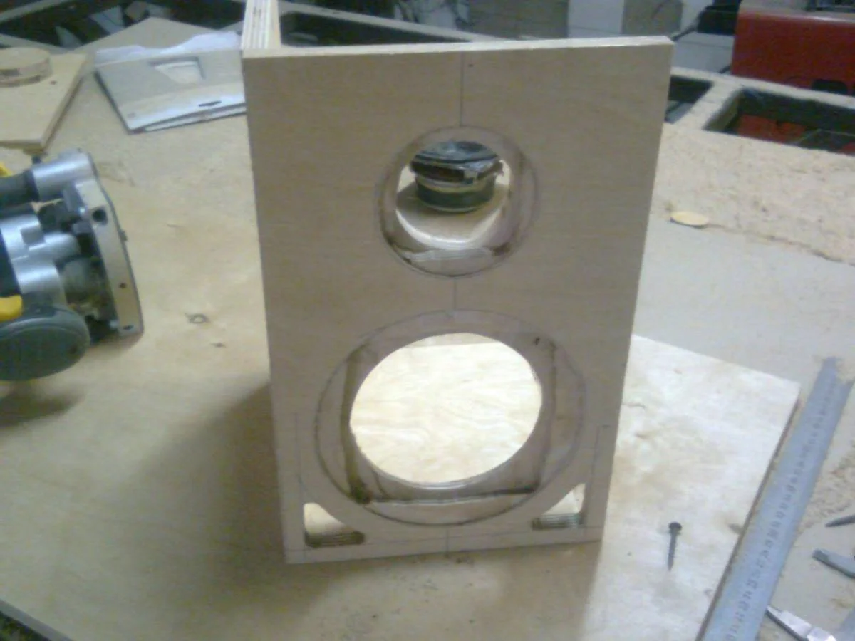

Дальше усиливаем лицевую сторону колонки вторым слоем фанеры
(Нужно это для уменьшения резонирования корпуса. Именно на эта стенка подвергается максиальной нагрузке. И ослаблена отверстиями.)
Т.к. в дальнейшем я буду обрабатывать заготовку фрезой, владельцам лобзиков советую сначала выпилить отверстия а потом усиливать...
    42.1 KB · Просмотры: 159
    56.3 KB · Просмотры: 120

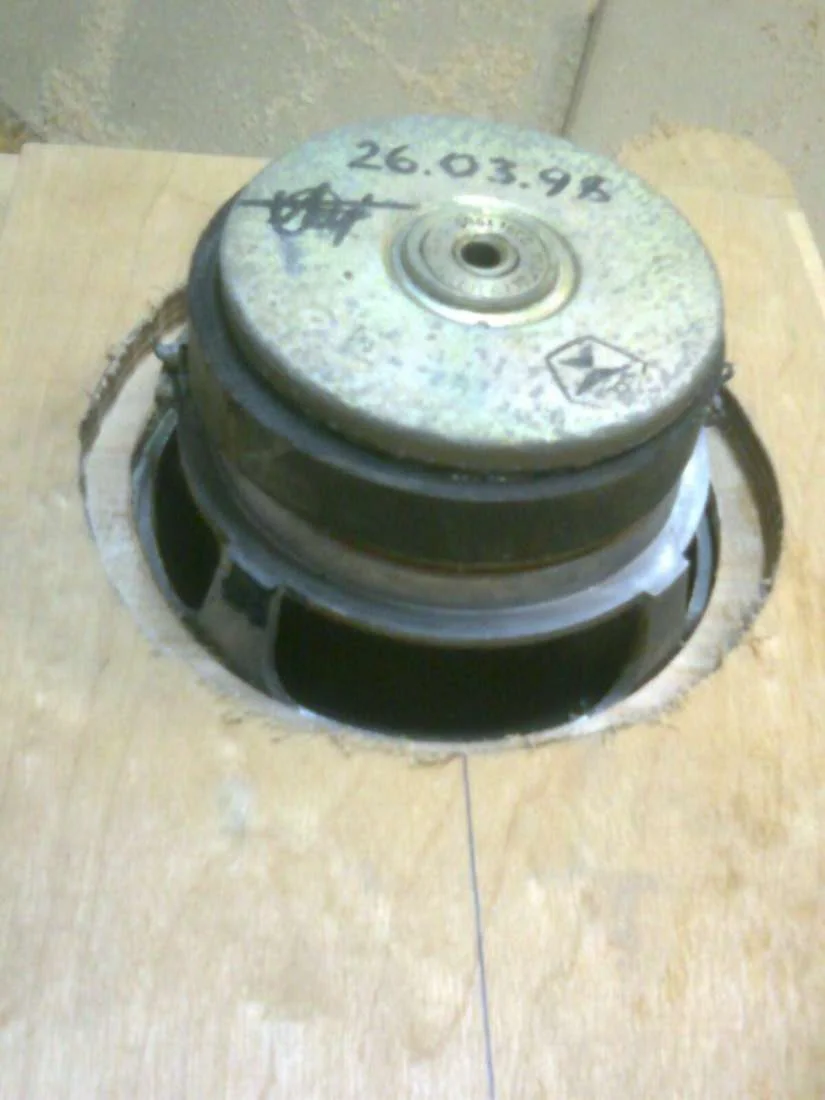

Дальше размечаем крышку и начинаем работу фрезой. (Владельцам лобзиков могу предложить проделать эту работу с 3мя слоями фанеры различной толщины)
Первый этап фрезировки: Вырезаем пазы для декоративных пластиковых накладок.
Как говорится: "Дальше-глубже" вырезаем паз для корзины динамика и посадочное отверстие.
Так как толщина 2х слоев фанеры получилась 24 мм с задней стороны крышки расширяем отверстие для свободного хода воздуха с дифузора.

хорошая работа!
Проделываем подобную операцию с гнездом пищалки.
Вырезаем отверстия фазинверторов (На задней стенке фазик ставить не захотелось(близко к стенке не поставишь))
