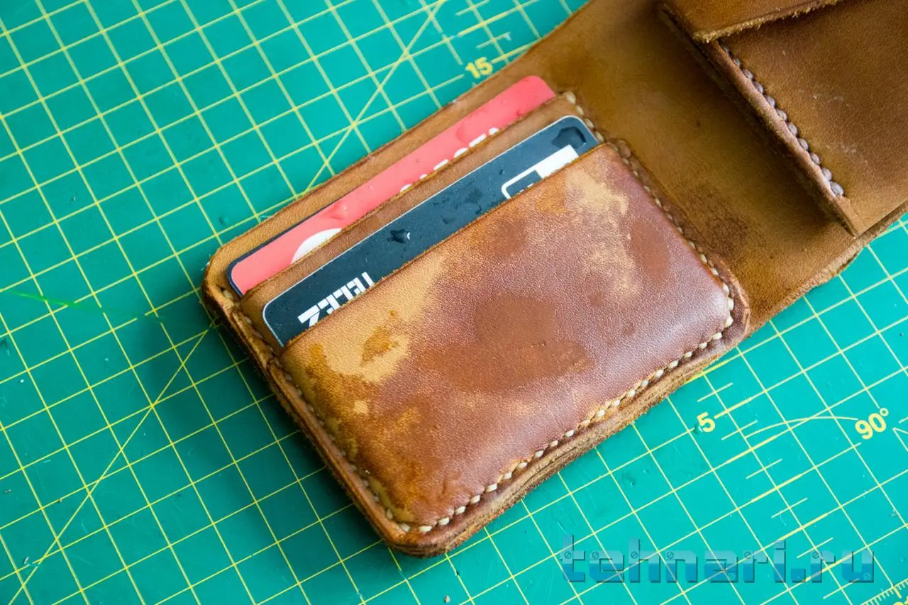

В этот раз расскажу, как я пытался сделать кошелек. Обычный, не длинный, с одним сгибом и кармашком для мелочи.
Началось все с того, что друг попросил кошель, но непременно с кармашком под мелочь. Ну надо, так надо, хотя сделать его не очень просто, а как выяснилось далее - совсем не просто. Целая череда досадных промахов заставила меня практически собрать, а потом распороть и сделать с нуля кошелек.
Однако вернемся к началу, мы ещё не знаем о предстоящих трудностях и раскраиваем кожу.
Кошель предполагался с кармашком под мелочь снаружи и несколькими отделениями под карты внутри.
Расчерчиваем будущий кошелек и натираем воском кусок кожи. Тру шерстью с применением фена.
Вырезал все детали, и будущий карман под мелочь, он делается одним куском кожи + 2 вставки по бокам для толщины. Сейчас не даю размеров, потому что все равно потом переделал.
С помощью пресса устанавливаю кнопку на кармашек.
Подготавливаю всё к сшиванию, обработка кромки, доводка и т.д.
Сшиваю и вижу, что кошель получается феерически огромным и толстым.
Размер получился 100х120мм а в толщину набрал аж 32мм, и это без наполнения картами, деньгами и мелочью, в сжатом штангелем виде. Думаю, такой кошелек в карман уже и запихнуть-то проблемно. По этому решено переделать, расшиваю практически всё - оставляю только кармашек.
Новая выкройка получилась 85х210мм, наружная стенка в длину 220мм. Кармашек для мелочи решено перенести внутрь и избавится от части картхолдеров. Размер кармашка под мелочь 80х75мм, в длину заготовка была 240мм, потом обрезал клапан по месту.
Помимо всего прочего ещё и стончал края у кармашков, ибо всё равно толстый получится. Основные 2 детали стончать не стал, прочность важнее.
Подготавливаем детали, размечаем пробойником отверстия и в путь.
Сначала надо пришить кармашек для мелочи, потом все остальное.
Дошиваем, тут всё просто. Главное, когда будете пробивать, следите за равным количеством отверстий и их совпадением.
Почти готово, осталось заполировать урез и убрать некоторые шероховатости в тонировке воском.
Да, ещё всплыл один момент - кармашки для карт получились... тесноватыми. Одну карту еле впихнуть. Но где наша не пропадала, мочим водой и запихиваем несколько карт в карман, я запихнуть по 4 штуки. Оставляем сохнуть на час.
И вот он, момент ради которого стоило в 2 часа ночи расшивать всю конструкцию! :)
Финальные фото.

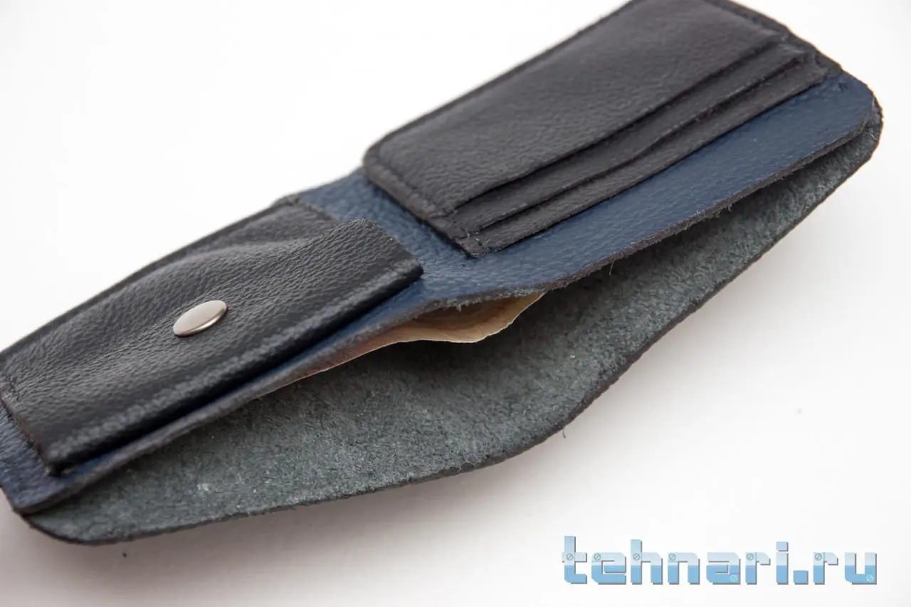

Всем привет! Прошлый кошель уже ушел к новому обладателю, а я сделал ещё один вариант данного кошелька с небольшими изменениями.
Во первых, сделал лекало из оргстекла, а то задолбался резать вручную .:)
Вторым пунктом будет кожа. В этот раз сделал из купленных обрезков более мягкой кожи, судя по всему свиной или бычьей, с синтетическим лицом, или как оно там правильно называется, когда кожу шлифуют а потом рисунок заново наносят и красят. Кошель решил сделать двухцветным, синяя основа и черные кармашки, черная кожа тоньше и жостче, мне понравилась.
Алгоритм тот же, только всё мягкое и точно разметить отверстия под шов сложнее, особенно в несколько слоев если, однако и у нас есть клей на этот случай. :)
Кармашек сделал без боковых вставок, ибо нефигпотому, что кожа тонкая и позволяет и так напихать мелочи туда. И ещё кармашек прошит насквозь с кошельком снизу, таким образом за кармашком ещё один карман, для каких-нибудь бумаг.
Так же добавил хлястик с кнопкой.
Но поскольку кожа тонкая, пришлось вклеивать поддержку, и под хлястик, и под кнопку.
Ещё одной особенностью тонкой кожи можно назвать заживляемость.
Вы видите отверстия от пробойнкиа на синей коже сверху? Вот и я не вижу. А они есть. Где-то в глубине... В общем сшивать надо аккуратно и медленно. Тем не менее, кожа достаточно прочная на разрыв.
Небольшой лафйхак, при сшивании последней части кошелька: часть, что длинее мешает и постоянно слазит, отверстия сбиваются, можно легко перепутать. Но если зажать в конце шва прищепкой, всё ровно и красиво! :)
Осталось сделать кромку. По совету Василича, промазал клеем, только нашел обычный крахмальный, а не целлюлозный, но тоже неплохо, ворсится меньше и урез жесткий становится. А сверху заполировал акрилом контурным для стекла. Сразу как заводской, только что не очень пока ровный, ну тут кожа слишком мягкая всё-же, и обычной полировке воском не поддается вовсе.
Ну вот, почти целый день мучений и готово!
Финальные кадры.
