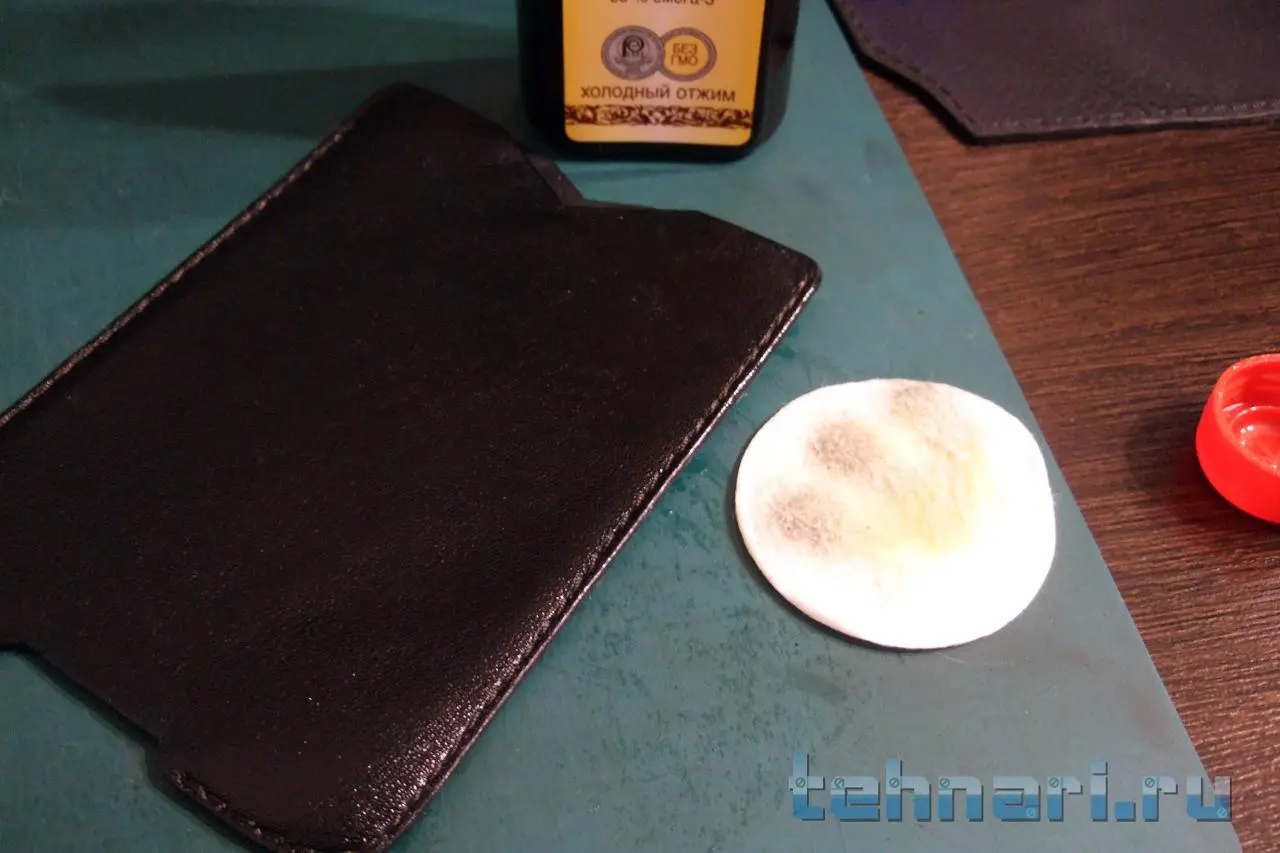

Пару лет назад делал простенький чехол для электронной книги:
Два куска кожи, без всяких жестких вставок и окошек - тупо для защиты от пыли и царапин. Служил он хорошо, да только был сшит впритык - книгу вытащить было проблемой - приходилось сильно сжимать пальцами за верхний край. В итоге в один из хмурых зимних дней экран и треснул.

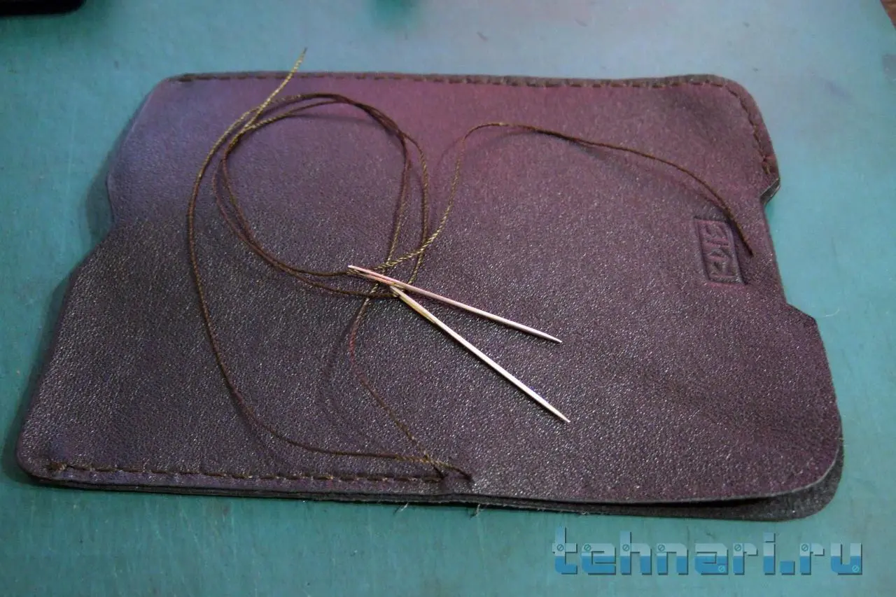

После замены дисплея решил сшить чехол посвободнее. Накинул по 2,5 мм по краям. И снизу сделал вырез, чтобы пальцем проталкивать книгу; и чтобы заряжать, не вынимая из чехла.
Нарисовал выкройку:
Нарезал кожу:
Шилом наколол отверстий под шов:
Напитал кожу раствором клея ПВА, чтобы стала пожестче; и чтобы ворс загладить, дабы уменьшить трение:
Прошил нейлоновой нитью:

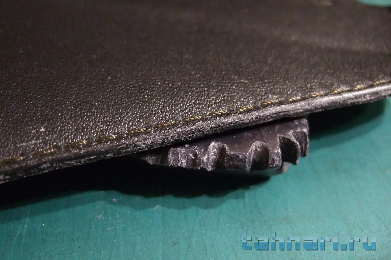

Прошлифовал торцы:
Прокрасил:
Прогладил выжигателем:
Натер воском:
Заполировал сликером:
Напитал наружный слой льняным маслом:
Вот финальные фото:
