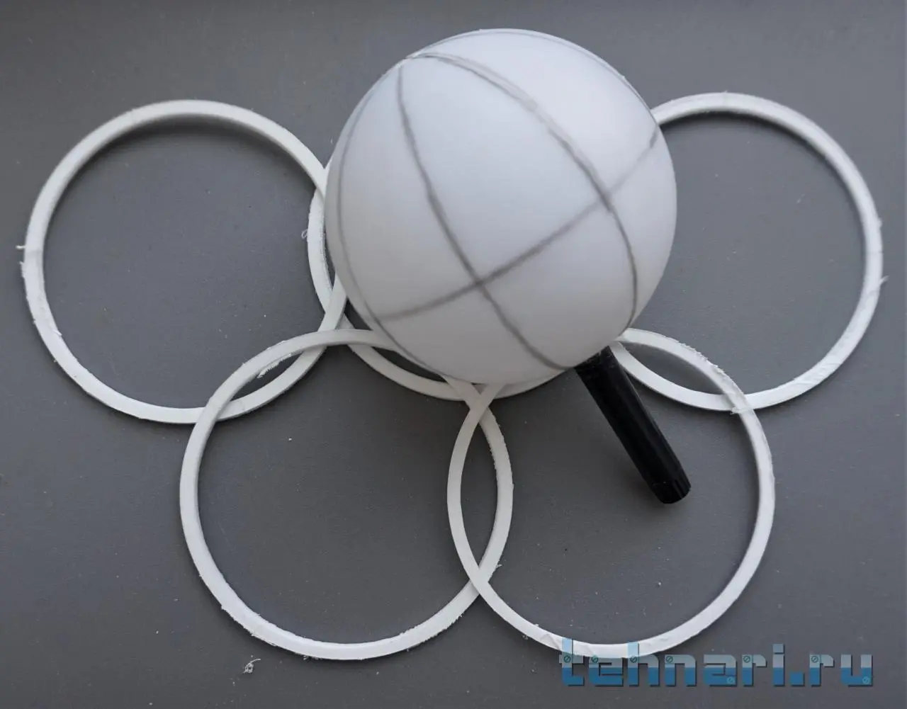

При помощи шкурки матируем поверхность шарика и карандашом наносим кольцевую разметку по экватору и меридианам, по которой впоследствии будут наклеены реперные кольца, необходимые при работе с увеличением диаметра шарика до нужных размеров. В качестве оси, необходимой при дальнейшей механической обработке шарика применен корпус фломастера, вклеенный в шарик по одной из осей.

При помощи щтангенциркуля на 1мм пластиковой доске для лепки производим прочерчивание реперных колец, которые затем вырезаем при помощи циркульного ножа по произведенной разметке.

После чего производим приклеивание данных колец на поверхность шара по прочерченным ранее линиям экватора и меридианов. В результате проведенной операции получаем заготовку корпуса с ячейками, которые можно наполнить компаундом, ориентируясь по высоте реперных колец и тем самым получить шар с необходимым нам диаметром.

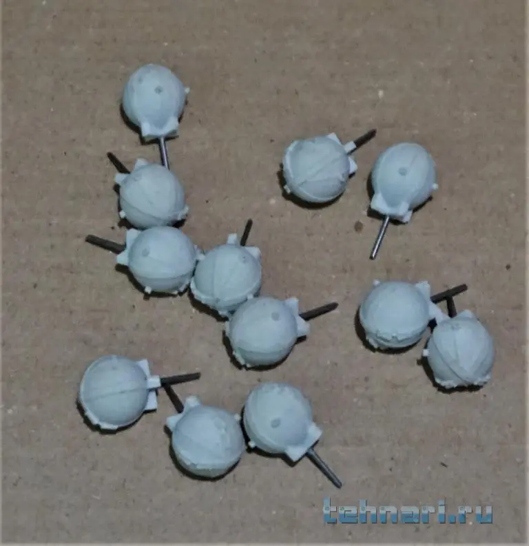

Далее можно приступать к сборке корпуса спутника. Поскольку мною была задумана работа по созданию целого ряда масштабных моделей разведывательных спутников серии "Зенит", то для получения подобных друг другу корпусов спутников и избавления себя, любимого, от грязной работы по выклейке этих корпусов из разверток, а также сокращения времени, затрачиваемого на данную операцию, решено было призвать на помощь 3D-технологию. Нашелся и исполнитель моего заказа - руководитель секции ракетомоделизма из Казани- Игорь Григорьев. По моим эскизам он напечатал ряд простейших заготовок элементов корпуса, из которых в дальнейшем и будут складываться модели, каждая обрастая своими подробностями экстерьера.
    27.7 KB · Просмотры: 28
Сборка деталей корпуса производится на силовые шпангоуты, вырезаемые из листового пластика от доски для лепки. Вначале производим предварительную склейку корпусов с дисками.
